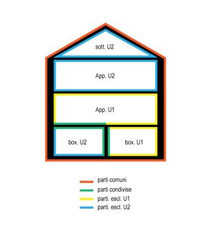

Ogni situazione va valutata caso per caso, ma sulla scorta dell'assunto generale potremmo dire che:c.e. ha scritto: gio ago 04, 2022 12:59 Bene,
Nel dettaglio: il pavimento al piano terra dell'u.i. residenziale (c'è infatti anche una piccola parte al p.t.), la puoi considerare PARTE COMUNE?
In teoria sarebbe sempre involuvro del condominio....
Non saprei...mi sembra tanto spinta come considerazione....
- le parti comuni sono rappresentate da tutto ciò che è "esterno" e condiviso dalle varie proprietà.
- per ragionamento inverso dovremmo dire che è tutto ciò che "interno" ed esclusivo, forma la proprietà privata.
Esistono molte situazioni al limite e altrettanti contesti variabili.
E' difficile desumere da una sola descrizione la reale configurazione: se potessi allegare uno schema saprei darti indicazioni puntuali.
Un esempio per capirci (v. immagine allegata)
Tolte le parti comuni e quelle esclusive, esistono dei casi in cui si è nella precisa condizione richiamata all'art. 1125 C.C. ovvero di proprietà sovrapposte/adiacenti in cui si condividono delle porzioni: in tal caso la spesa è imputabile rispetto alla "posizione" dell'intervento stesso (interno ad una o l'altra proprietà).
«Le spese per la manutenzione e ricostruzione dei soffitti, delle volte e dei solai sono sostenute in parti eguali dai proprietari dei due piani l'uno all'altro sovrastanti, restando a carico del proprietario del piano superiore la copertura del pavimento e a carico del proprietario del piano inferiore l'intonaco, la tinta e la decorazione del soffitto»

Re: Numero di unità immobiliari da considerare per il massimale di spesa
Lo schema può essere benissimo quello cha hai allegato tu solo con un'unica unità residenziale composta da APPU1+BOXU1 (quindi parte del p.t. e p.1°) mentre la pertinenza rimane sempre BOXU2. Null'altro.
Chiedevo se il pavimento del BOXU1 (che rientra come detto nell'unita residenziale) può essere considerato parte comune rientrando totalmente nella parte privata dell'appartamento.
