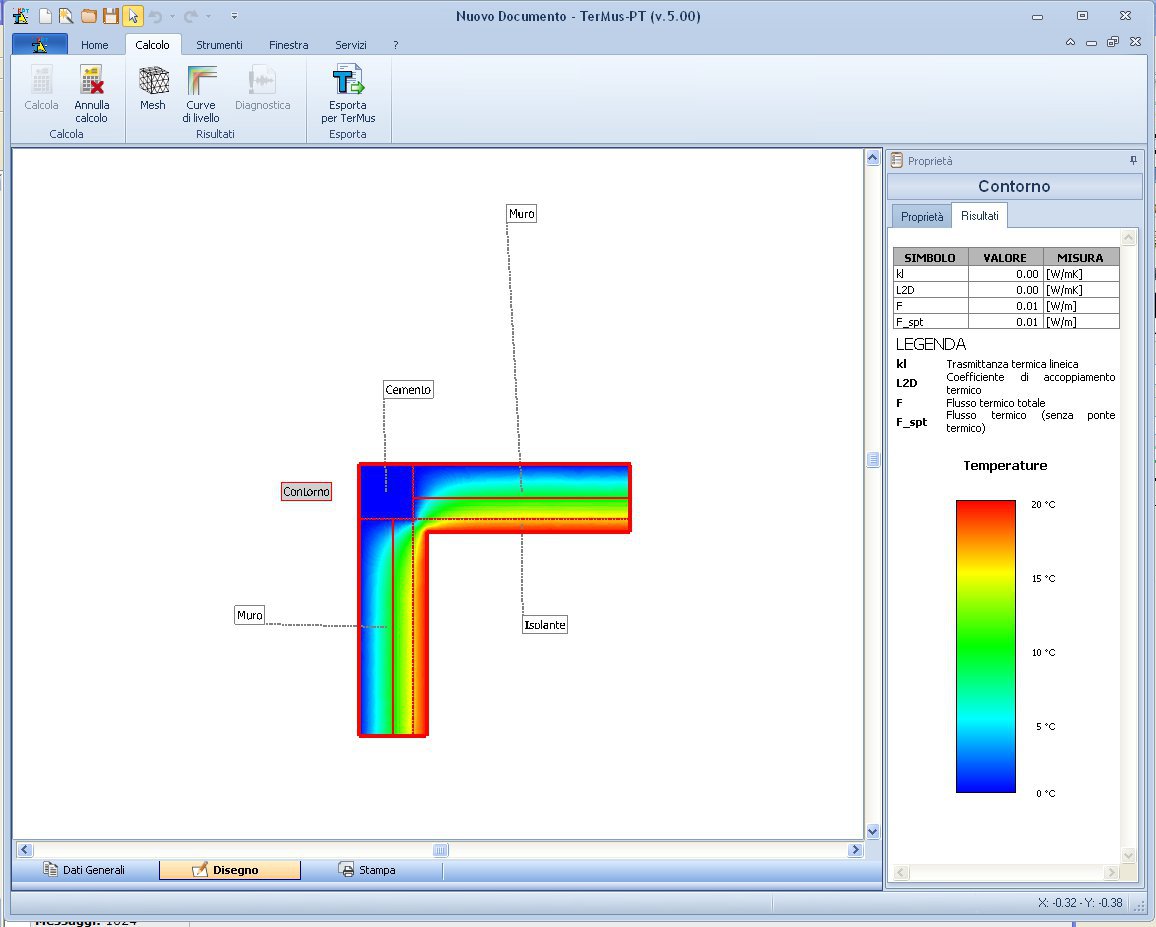

preso e provato termus PT.
semplice, veloce e preciso (ho confrontato i risultati con dartwin mold simulator di un collega e collimano molto bene).
inoltre il prezzo rispetto a mold simulator è di molto più basso (io l'ho preso con offerta lancio in fiera)

per girondone: sostanzialmente è come mold lite con il vantaggio, per chi ha termus, di poter importare materiali con cui comporre il dettaglio ed esportare poi in termus il PT come PT utente. oltre al vantaggio di disegnare il dettaglio in modo un po' più semplice di dartwin.
per nicorovoletto: sì mostra l'andamento delle temp. con curve di livello e col cursore puoi vedere punto per punto il valore della t° (con mold è possibile per la verità mostrare sul disegno i valori delle t° mentre con termus pt no.)

Se invece usi per es edilclima allora tanto vale ti consiglio mold
nicorovoletto

Re: EC709 vs. Termus-PT
Messaggio da nicorovoletto »
grazie per il consiglio!
ma da quello che ho capito la versione base ha qualcosa in meno di ACCA.
La verione pro è migliore, ma costa il dobbio (e credo anche sarebbe sprecato nelle mie mani!).
Inotre conoscendo acca credo sia anche più intuitivo e semplice (parlo di inserimento dati)
Poi smentisci pure!
Messaggi: 13501
PuÓ ESSERE
IO INVECE HO CAPITO CHE FANNOLE STESSE COSE
ovvero
Trasmit lineica
E temp.a video cambiandosi i coeff liminari ecc
Scusa il maiuscolo.... :mrgreen:

Messaggi: 2032
Iscritto il: mar ago 29, 2006 14:54
girondone ha scritto:PuÓ ESSERE
ovvero
Trasmit lineica
mmmm e i dubbi ritornano!
gfrank
Messaggi: 1238
Iscritto il: ven set 15, 2006 12:57
Messaggio da gfrank »
ovvero
Trasmit lineica
E' corretto.
Inoltre si possono importare i disegnie dei PT da dwg/dxf senza utilizzare l'editor interno (successivamente si deve accoppiare strati e condizioni al contorno)
E' presente un archivo precompilato dei PT da abaco che si possono importare ed utilizzare, oppure si possono modificare. Compreso PT muro/finestra
Il sw restituisce anche una verifica del PT corretto, come da 311.
Per chi possiede anche termus, l'archivio dei materiali (degli strati) è importabile in termus PT (anche i materiali catalogati da norma), oltre ad esportare direttamente in termus per il calcolo L10.
Infine è predisposta una relazione sui PT che si stampa direttamente dal sw, o esportare nella relazione L10 di termus
Confermo che l'inserimento dei dati (anche grafico) è estremamente semplice

quoto gfrank adesso che l'ho maneggiato un po'.
per questione condensa spero che a presto implementino.

Messaggi: 2032
ovvero
Trasmit lineica
E' corretto.
parli da acca, giusto?

gfrank ha scritto:Per chi possiede anche termus, l'archivio dei materiali (degli strati) è importabile in termus PT (anche i materiali catalogati da norma), oltre ad esportare direttamente in termus per il calcolo L10.
Direi proprio di sì Nico :lol:
Gfrank, a cosa ti riferisci quando dici "Il sw restituisce anche una verifica del PT corretto, come da 311"?

nel senso che verifica che la trasmittanza termica della parete fittizia (parete esterna in corrispondenza del ponte termico) non sia maggiore del 15% rispetto alla trasmittanza termica della parete corrente.

claudio ha scritto:nel senso che verifica che la trasmittanza termica della parete fittizia (parete esterna in corrispondenza del ponte termico) non sia maggiore del 15% rispetto alla trasmittanza termica della parete corrente.
in quali casi.. solo pilastri su parete "dritta"
anche pilastri d angolo?
solette
e basta immagino

Lo verifica su tutti i casi. anche tra muro e telaio serramenti

E che parete fittizia usa!
