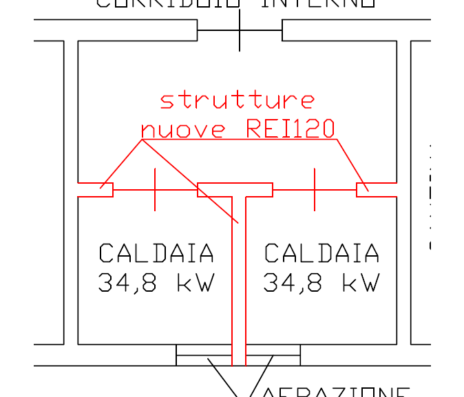

Io avevo pensato, per una centrale da mettere a norma, di sostituire il generatore attuale con 2 caldaie da 34,7 kW, creando 2 minicentrali, divise tra loro da un muro REI 120, e con ingressi completamente separati, ma da uno stesso locale che mi farebbe da locale tecnico per pompe, ecc.
Secondo voi in un caso del genere i locali possono essere considerati come "direttamente comunicanti"?

"ma da uno stesso locale che mi farebbe da locale tecnico per pompe, ecc." non ho capito questa frase??
Re: Locali direttamente comunicanti
Se l'accesso alle due centrali avviene da uno stesso locale adiacente, sono direttamente comunicanti, a meno che, credo, non separi con strutture REI le due centrali anche dal "locale pompe", magari con porte dotate di dispositivo di autochiusura.

Per spiegare meglio cosa intendo allego qui un disegnino, vedete se si capisce meglio, ma penso alexdg abbia capito e sinceramente la penso come lui.
- Modifica_CT.png (23.79 KiB) Visto 5805 volte

ma vale la pena mettere due porte REI per tenere separate le due caldaiette?
non è che stiamo complicando le cose?
Sembra anche a me.
Quale è il problema nell'ottemperare al DM ? L'accesso di cui al punto 4.2.5 ?
Allora basta un disimpegno REI30, a meno di non rientrare nell'ultimo capoverso (fabbricati a destinazione speciale............)
Per me non sono direttamente comunicanti. Le pareti basterebbero REI-60. In ogni caso se farebbe l'accesso dall'interno attraverso disimpegno le porte REI ne servirebbero ugualmente 2. Poi progetto impianto elettrico, aerazione locale, parete esterna ecc.... Per me conviene la soluzione proposta. Il problema potrebbe essere la pratica INAIL ex Ispels se queste due caldaie sono idraulicamente collegate e se possono essere collegate insieme con l'apposito Kit per essere considerato come unico generatore con i sistemi di sicurezza singoli e non doppi. (pressostato, bitermostato, v.i.c., ecc....)
