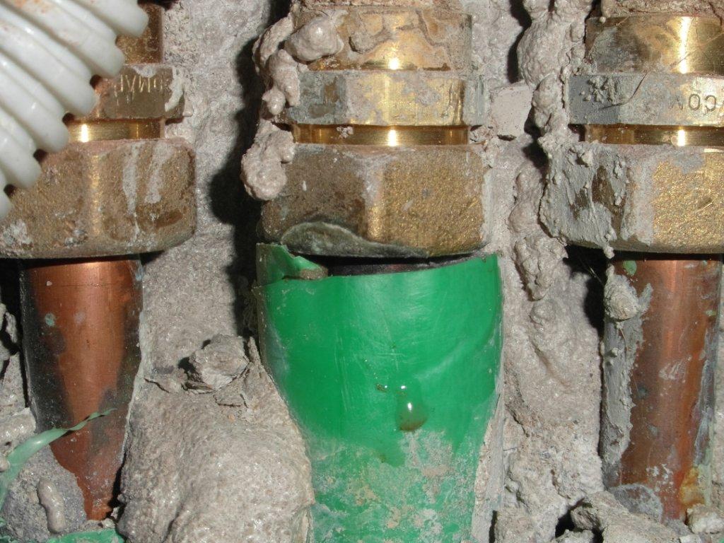

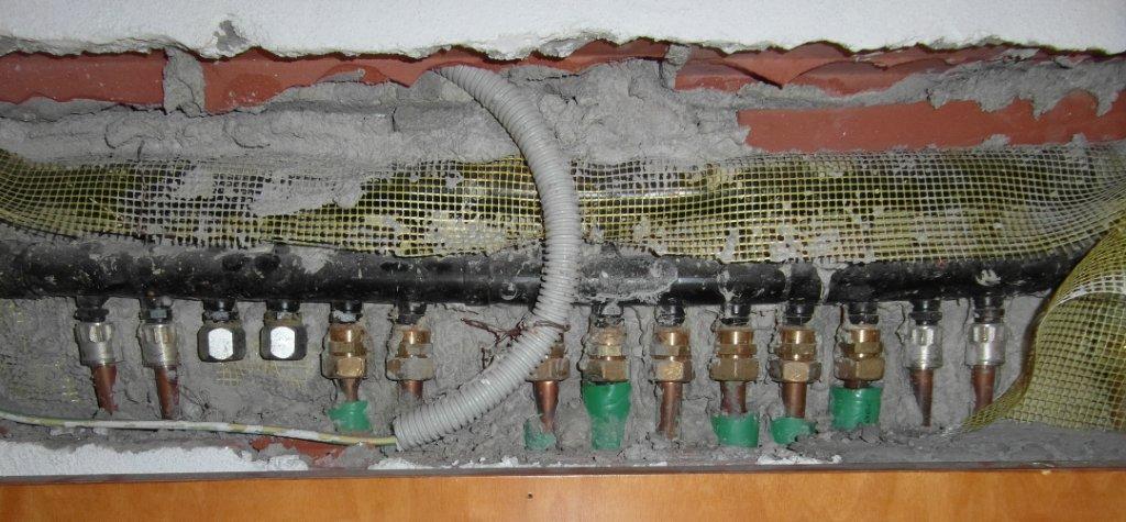

Ecco le foto sono i 2 collettori nel mezzo delle 2 foto.Quelli che hanno la coibentazione più altra rispetto agli altri.Essendo nella parte posteriore dentro il cemento riesco lo stesso a girare tranquillamente con la chiave?
Per curiosità volevo chiedere queste perdite derivano da un allentamento normale dopo un tot. di anni di utilizzo (sono 12 anni che la casa è stata costruita)oppure dipendono da errori fatti in fase di effettuazione dell'impianto,se questo fosse stato fatto bene queste perdite non avrebbero dovuto esserci?
Nel frattempo ho scoperto anche un terzo collettore che perde.....
Grazie a tutti anticipatamente.

Puoi dirmi gentilmente come devo procedere ho postato le foto.Manofthemoon ha scritto:dipende da dove perde !
di solito basta stringere, al massimo fagli una foto

Re: Vitopend 100W Tiraggio Naturale si accende da sola di no
alla faccia, che bel lavoretto pulito !
si direi che basta stringere.
murati come sono sicuramente eprdono da tempo, in più si vede del colore del raccordo...
Lasciamo perdere chi ha fatto i lavori,ne avesse combinata una giusta,nei materiali di rivendita era conosciuto come l'idraulico "pescatore".Vinceva tutti i concorsi di pesca,ma come idraulico lasciamo perdere....ma non mi entra neanche la chiave inglese per girare appiccicati come sono a tutto il cemento....Manofthemoon ha scritto:alla faccia, che bel lavoretto pulito !
Purtroppo tutti vogliono essere pagati come le Ferrari dando in cambio delle Twingo.....pochi offrono la qualità e troppi la quantità a scapito della prima.....almeno fossero pagati a livello dei lavori svolti......lasciamo perdere anche chi mi ha montato la caldaia....

L'installatore è stato molto bravo, ma l'impresa edile non è stata da meno.GIADAC ha scritto:Lasciamo perdere chi ha fatto i lavori,ne avesse combinata una giusta,nei materiali di rivendita era conosciuto come l'idraulico "pescatore".Vinceva tutti i concorsi di pesca,ma come idraulico lasciamo perdere....ma non mi entra neanche la chiave inglese per girare appiccicati come sono a tutto il cemento....Manofthemoon ha scritto:alla faccia, che bel lavoretto pulito !
Posso solo aggiungere: stringi e prega !! o forse è meglio prega e stringi !!
Per far passare la chiave l'unica è l'uso di uno scalpellino ben affilato e rompere intorno ai raccordi. Mi pare di capire che il muro sia una tramezza; quindi occhio a non passare dall'altra parte.
