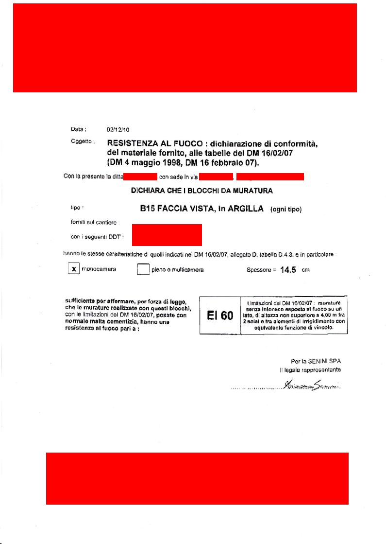

Mi ripeto: in base a COSA? Gli unici metodi ammessi sono quelli del DM 16/02/2007, siamo d'accordo almeno su questo?Sono indicazioni di posa di chi vende e certifica la parete: se i loro mattoni li posi come dicono loro, ti certificano, altrimenti, niesba....
Tale DM prevede verifiche sperimentali (ed è il metodo che ha usato quel produttore che citavo, che si è fatto un bel fascicolo tecnico) oppure analitiche (e vanno fatte in base all'EC6 ed accompagnate da relazione tecnica, calcolo FEM, etc. etc.) oppure tabellari (che hanno limiti di applicazione ben precisi, fra cui il vincolo da solaio o "equivalente" che potrebbe anche essere un telaio, intendiamoci, ma io ho i miei dubbi, che sono appunto dubbi e non certezze.
Il punto è sempre quello: in cosa consiste il "tutto"? Perché a parole i commerciali sono bravissimi, poi ti arrivano:Le pareti in mattoni oltre certe altezze hanno sempre all'interno la loro armatura. Mi pare che di solito vengono armati ogni 3 metri in verticale...
Comuqne basta chiamare le ditte che vendono i mattoni certificati REI e ti fanno tutto loro, prima di iniziare a posare. Ti dicono come armare, ogni quanto ecc e le verifiche poi le fanno tutte loro, ovviamente poi ti rilasciano su carta scritta il tutto...

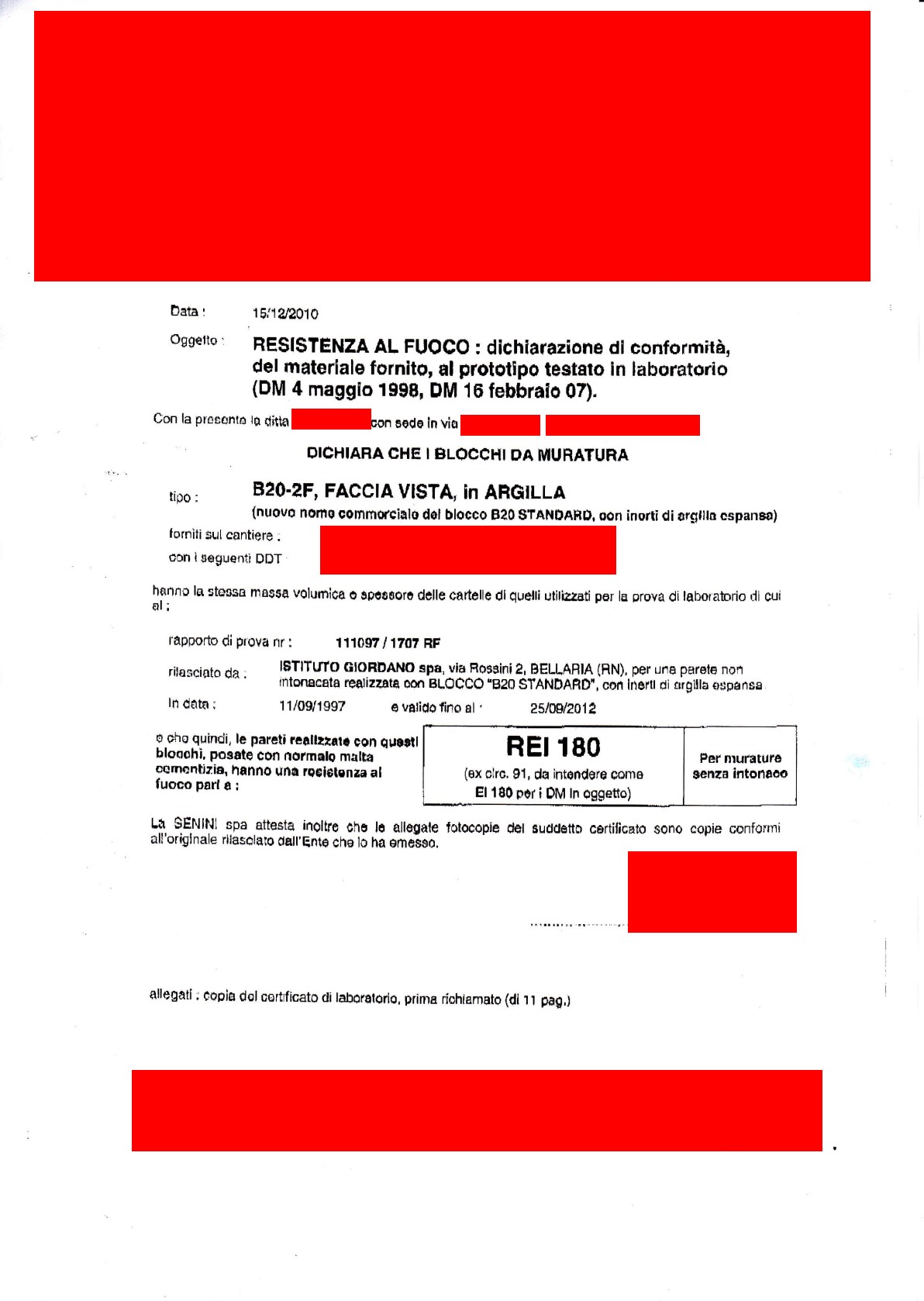

- certificati sperimentali con condizioni diversissime da quelle di posa (estenderesti una prova su una parete da 1x1 m ad una da 20x8 m?)
- certificati di resistenza tabellari, che quindi sono legati ai limiti di applicazione delle tabelle (vedi l'immagine - peccato che la parete in questione fosse alta 8 m);
Inoltre loro ti possono rilasciare tutta la carta del mondo ma poi il CERT.REI-2008, l'unico documento che ha valore legale e dove il professionista si assume la completa responsabilità di quanto ipotizzato da altri chi lo firma? Tu? Allora è un problema TUO.
- cert muro REI.jpg (98.2 KiB) Visto 9445 volte

Il produttore dei mattoni in questo caso ha svolto prove di tipo su pareti 3x3. Per l'estensione a pareti più grandi(fino una certa altezza ovviamente) bisogna seguire le loro indicazioni. L'indicazione arriva dal loro studio tecnico, il commerciale non è tirato in ballo. E' il produttore che , in base alle proprie caratteristiche di prodotto e indicazioni, dichiara la resistenza al fuoco della parete. Ovviamente poi nel modello dich.rei è chi ha seguito i lavori che dichiara quel dato, perchè è l'unico che sà come e se sono state fatte le cose come indicato ecc. Altrimenti non se ne salta fuori

Scusa ma fra di noi siamo tecnici, diamo un nome alle cose: hanno fatto una prova secondo la competente UNI EN e ti rilasciano un "fascicolo tecnico" per l'estensione dei risultati oltre il campo di applicazione diretta come previsto dal DM 16/02/2007?aupaz ha scritto:Il produttore dei mattoni in questo caso ha svolto prove di tipo su pareti 3x3. Per l'estensione a pareti più grandi(fino una certa altezza ovviamente) bisogna seguire le loro indicazioni. L'indicazione arriva dal loro studio tecnico, il commerciale non è tirato in ballo.
Se la risposta è sì, bene, se la risposta è no allora fuffa.
Cos'è il modello "dich.rei"? Siamo precisi almeno fra di noi. Esiste il modello CERT.REI che è giusto lo firmi la DL, ma nel momento in cui lo firma si assume la responsabilità esclusiva di accettare quello che il produttore ha dato e di ritenerlo adatto e conforme all'uso che è stato fatto del materiale in cantiere (leggi bene la prima pagina del modello CERT.REI).aupaz ha scritto: E' il produttore che , in base alle proprie caratteristiche di prodotto e indicazioni, dichiara la resistenza al fuoco della parete. Ovviamente poi nel modello dich.rei è chi ha seguito i lavori che dichiara quel dato, perchè è l'unico che sà come e se sono state fatte le cose come indicato ecc. Altrimenti non se ne salta fuori
Per cui se il mio ingegnere capo Topolino prevede un muro in mollica di pane rinforzato con chewing gum e ti dichiara che secondo il suo umore mattutino è REI 120 fino ad una dimensione di 150x150 m sta poi a te ritenere la documentazione che ti ha fornito Topolino valida e sufficiente al rispetto delle normative vigenti e sempre tu ne assumi la responsabilità.
Tanto per fare un altro esempio ti allego un'altra scheda dello stesso fornitore: stavolta dichiarano che il materiale fornito è conforme a quello utilizzato nella prova di laboratorio. Poi però sta al professionista che firma valutare se le condizioni di prova sono identiche (non "simili", "identiche") a quanto riscontrato in opera ed a firmare il CERT.REI.
Se le condizioni sono diverse e/o non conformi a quelle previste dal DM 16/02/2007 il produttore non risponderà minimamente di quanto realizzato ma chiamerà in causa chi ha approvato e certificato l'utilizzo.
Se poi vuoi continuare ad affidarti alle dichiarazioni dei produttori bene, l'hanno fatto in tanti prima e spesso gli è andata bene, ma da lì all'aderenza alla norma spesso ci passa parecchio, credimi.
- cert muro REI2.jpg (209.42 KiB) Visto 9437 volte

Sorry, cert.rei.... sticassi, tra i millllioni di norme e cartacce faccio confusione ogni tanto.
Concordo sul fatto che le rogne se le prende il DL... Il cert.rei è una dichiarazione che scarica le responsabilità su chi la compila, ma è pagato pure per quello! Su che basi venga compilata, è un bell'argomento...
Sul fatto del produttore, ti ripeto, a richiesta fanno loro le verifiche di come armare la parete per garantire le stesse caratteristiche REI.
