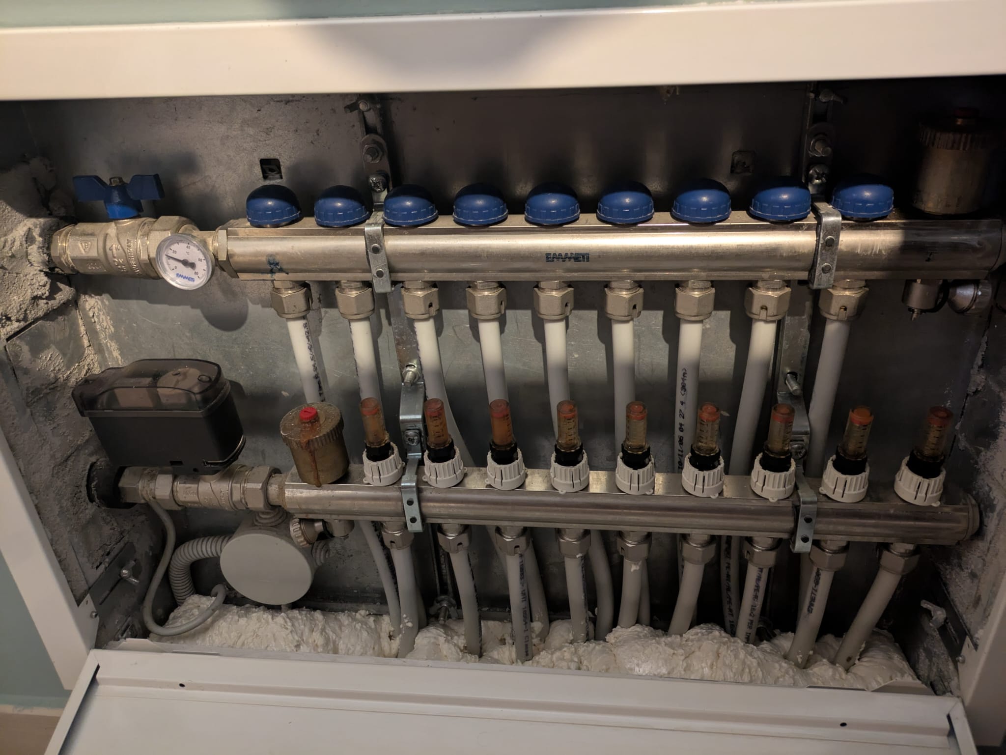

L'impianto di riscaldamento a pavimento è distribuito su tre livelli, FOTO in allegato :
Piano terra con caldaia ( il collettore è identico a quello del primo piano)
Primo piano
Mansarda

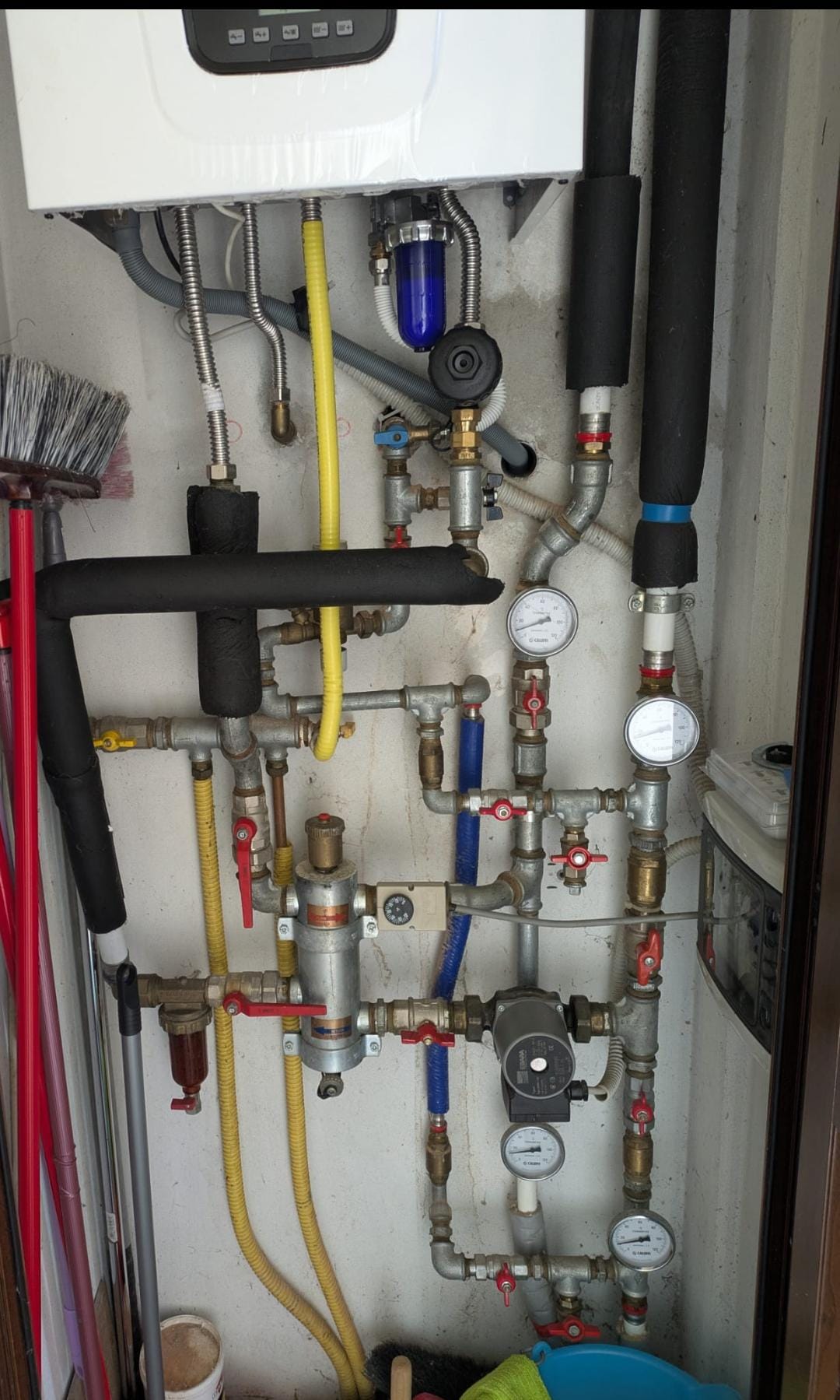

La caldaia è una Baxi Luna Duo-tec da 33 kW, presente un circolatore aggiuntivo Ebara EGO 25/80, installato sul tubo di ritorno dell'impianto.

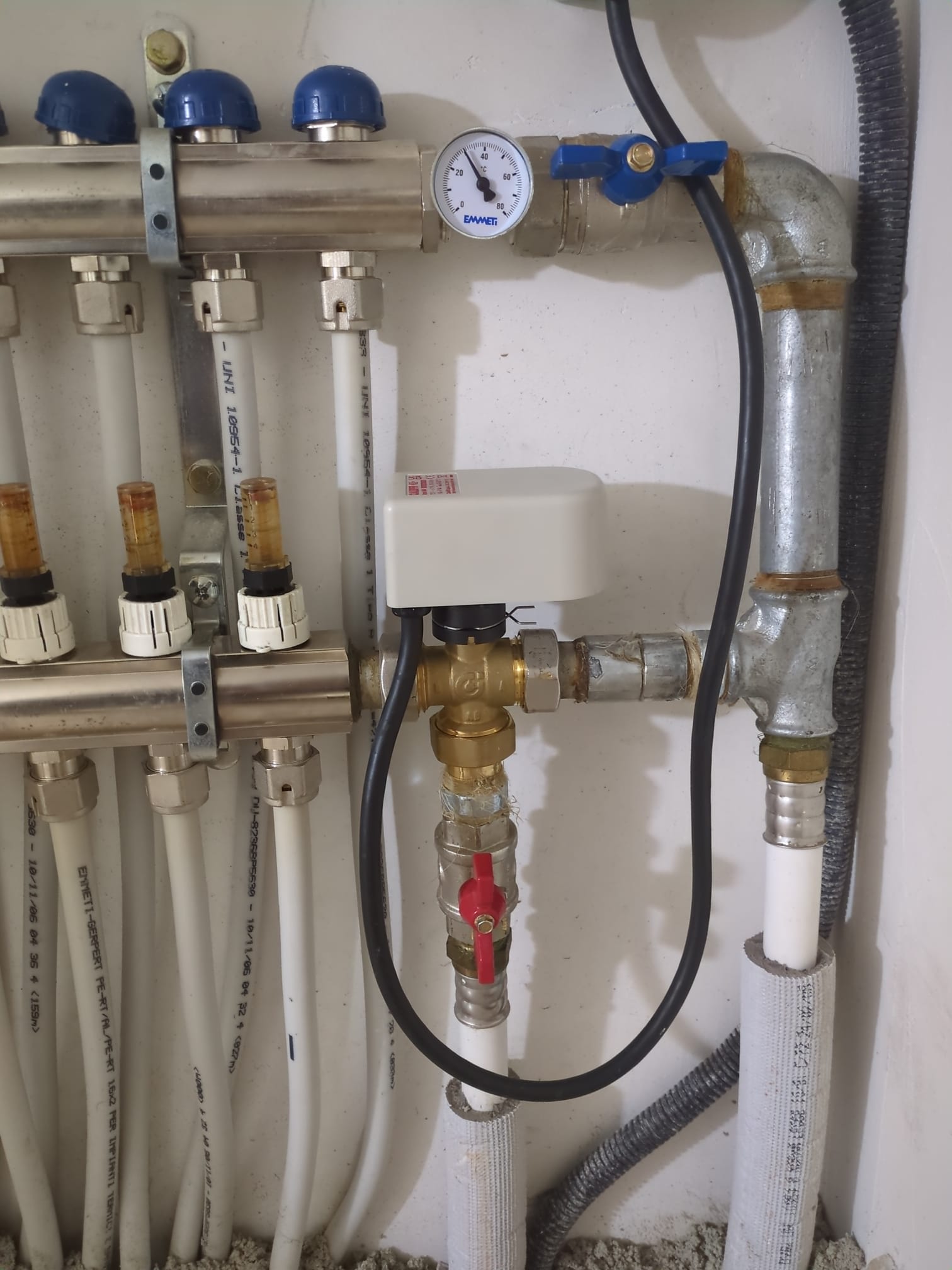

Ogni piano è dotato di un proprio quadro di ispezione con i relativi circuiti. In mansarda, la chiusura del circuito è gestita da una termovalvola a tre vie: quando il riscaldamento della mansarda non è richiesto, la valvola devia il flusso verso un "bypass" tubo diritto, che collega direttamente la mandata al ritorno del circuito.
Quando la termovalvola della mansarda chiude il circuito di riscaldamento e devia l'acqua nel bypass, si avverte un rumore molto forte e fastidioso, simile a una vibrazione o a un fenomeno di cavitazione/turbolenza, con suono tipo “trrr”. ho anche provato a ricoprire il tratto con gommapiombo, con scarsi risultati.
Il problema è particolarmente rilevante perché il collettore e il bypass si trovano proprio sopra la camera da letto, e il rumore si trasmette in modo molto evidente, e per tutto l'inverno diventa estremamente fastidioso.
il rumore scompare quando il riscaldamento della mansarda è attivo e l'acqua circola normalmente nel relativo circuito. Si manifesta invece quando il circuito viene escluso e il flusso passa attraverso il bypass.
Ho provato a ridurre la velocità del circolatore Ebara EGO 25/80: a una velocità inferiore il rumore scompare, ma la portata non è più sufficiente a garantire un riscaldamento adeguato su tutti e tre i piani.
Ho notato inoltre che, impostando il circolatore sia in modalità a pressione proporzionale sia in modalità a pressione costante, sembra funzionare sempre alla massima velocità, senza modulare.
Un altro dettaglio: il circolatore sul ritorno è stato collegato direttamente alla rete elettrica a 230 V. Non so se questo collegamento sia corretto per consentire il funzionamento automatico e la modulazione della pompa, oppure se sia necessario un collegamento o un comando specifico. anche il fatto che non moduli in modalità proporzionale mi lascia qualche dubbio.
L'impianto è stato pulito e defangato. Le foto sono precedenti alla pulizia
L'aria presente nel circuito su tutti i piani è stata spurgata.
Vorrei capire quale possa essere la causa e come intervenire senza compromettere il funzionamento dell'intero impianto, probabilmente eliminando il bypass scomparirebbe il rumore, ma non ci sarebbe più ricircolo nel caso tutti e 3 i piani fossero chiusi contemporaneamente..
Potrebbe essere utile modificare il bypass, ad esempio aumentandone il diametro o cambiandone la configurazione? purtroppo lo spazio è poco, avevo anche pensato a un bypass differenziale regolabile, tipo il caleffi 518015
