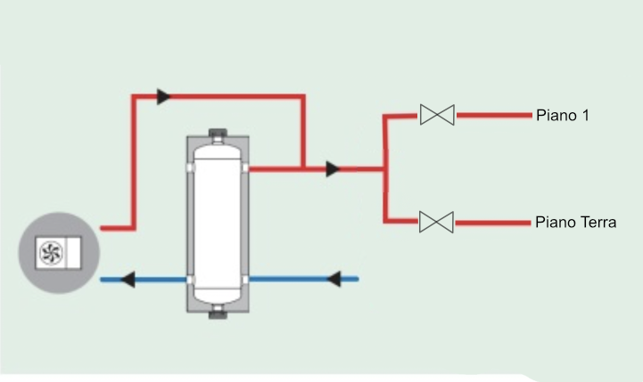

Mi sono letto un po' tutto (e con piacere perchè la discussione è molto interessante) ma chiedo per vedere se ho capito bene cosa si "conface" alla mia situazione, ovvero:
- villetta a 2 piani con termosifoni, 2 circuiti (uno per piano) gestiti 2 da termovalvole, collegate ai 2 rispettivi termostati
N.B.
è casa dei miei genitori che sono molto anziani e preferirebbero donare un polmone anzichè cambiare abitudini, cosa che comunque dovranno fare, ma ai 2 termostati non rinunciano... Quindi è inutile suggerite di "rottamarli", sebbene sia d'accordo.
In questo caso il collegamento corretto sarebbe quello a tre vie (vedere immagine), giusto?
E basterebbe una semplice T dove la mandata della PDC e quella uscente dal volano si incontrano, sempre corretto?
Messaggi: 7625
Re: PDC con volano termico in serie vs separatore
rikyxxx ha scritto: mar ott 13, 2026 09:42 Mi sono letto un po' tutto (e con piacere perchè la discussione è molto interessante) ma chiedo per vedere se ho capito bene cosa si "conface" alla mia situazione, ovvero:
N.B.
ti serve un circolatore sul secondario

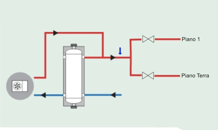

ponca ha scritto: mar ott 13, 2026 10:01 ti serve un circolatore sul secondario
Grazie, dici qui dove ho messo la freccia blu?
Da far avviare solo a valvole aperte, giusto?

in uno schema a 3 attacchi dove hai fatto la freccia blu ci va un circolatore
nel tuo caso la presenza delle elettrovalvole può crearti qualche problema
forse sarebbe meglio eliminare le 2 elettrovalvole e installare 2 circolatori

ponca ha scritto: mar ott 13, 2026 15:12 in uno schema a 3 attacchi dove hai fatto la freccia blu ci va un circolatore
Sarebbe la soluzione ideale, ma come dicevo è casa dei mie genitori molto anziani e speravo di fargli cambiare abitudini il meno possibile...
