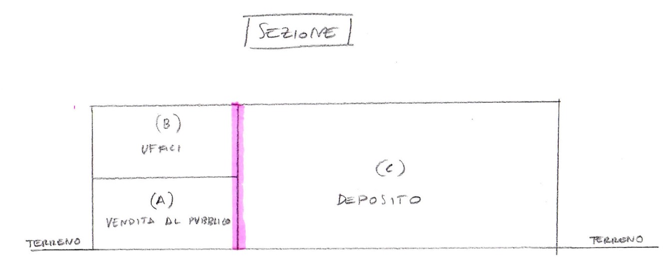

Ho un capannone industriale già esistente costituito da una zona anteriore (compartimento 1) con pt (zona vendita con accesso pubblico) e p1 (zona uffici pertinenti alla vendita per contabilità senza accesso pubblico) e una zona posteriore a tutta altezza (compartimento 2) con deposito ed assemblaggio dei materiali in vendita, allego sotto immagine. I materiali in vendita ed in deposito sono praticamente metallici (al netto ovviamente di imballaggi quali cartone, ecc.), tuttavia l'intero edificio ha IRAI a tappeto.

Azzardo Marco. Nuovo progetto. Io sarei per scorporare completamente l'attività di vendita (con uffici annessi) rispetto al deposito e trattare solo il deposito con una sua Attività 70.1.B (o superiore se è molto grande) e il resto degli uffici e area vendita con la sua 69.
Non so la fattibilità. Per la separazione totale dove hai tracciato col viola non dovrà più esserci passaggio fra uffici/area vendita e deposito (nemmeno con porte tagliafuoco). A meno che non realizzino dei filtri con doppia porta. E ovviamente una bella parete di separazione EI60/120.
Capisco la necessità logistica di un rapido passaggio agevole retrobanco per prendere i prodotti dal magazzino e mostrarli alla clientela. Ma la vedo come la migliore idea per risparmiare gli enormi costi che mi pare tu abbia nel computo dei lavori. Al massimo faranno il giro largo dall'esterno. Vedendo lo schema a disegno, magari uscendo su piazzale comune, se c'è, ( lato terreno o quello verso dove hai scritto sezione). Se si ricava un varco zona uffici o zona vendita laterale si potrebbe risolvere.

Grazie per le risposte. In effetti tra deposito e zona vendita ci sono passaggi a piano terra tramite filtri con doppia porta EI. Non capisco però come dovrei fare a "dichiarare" il deposito separato, la realtà è che è a servizio dell'area vendita e quindi rientra nella declaratoria della 69 (e quindi nel computo della superficie e nell'applicazione della norma scelta). Anche se chiudessimo i filtri lasciando la sola parete tagliafuoco cieca, questo non muterebbe la destinazione d'uso del deposito.
