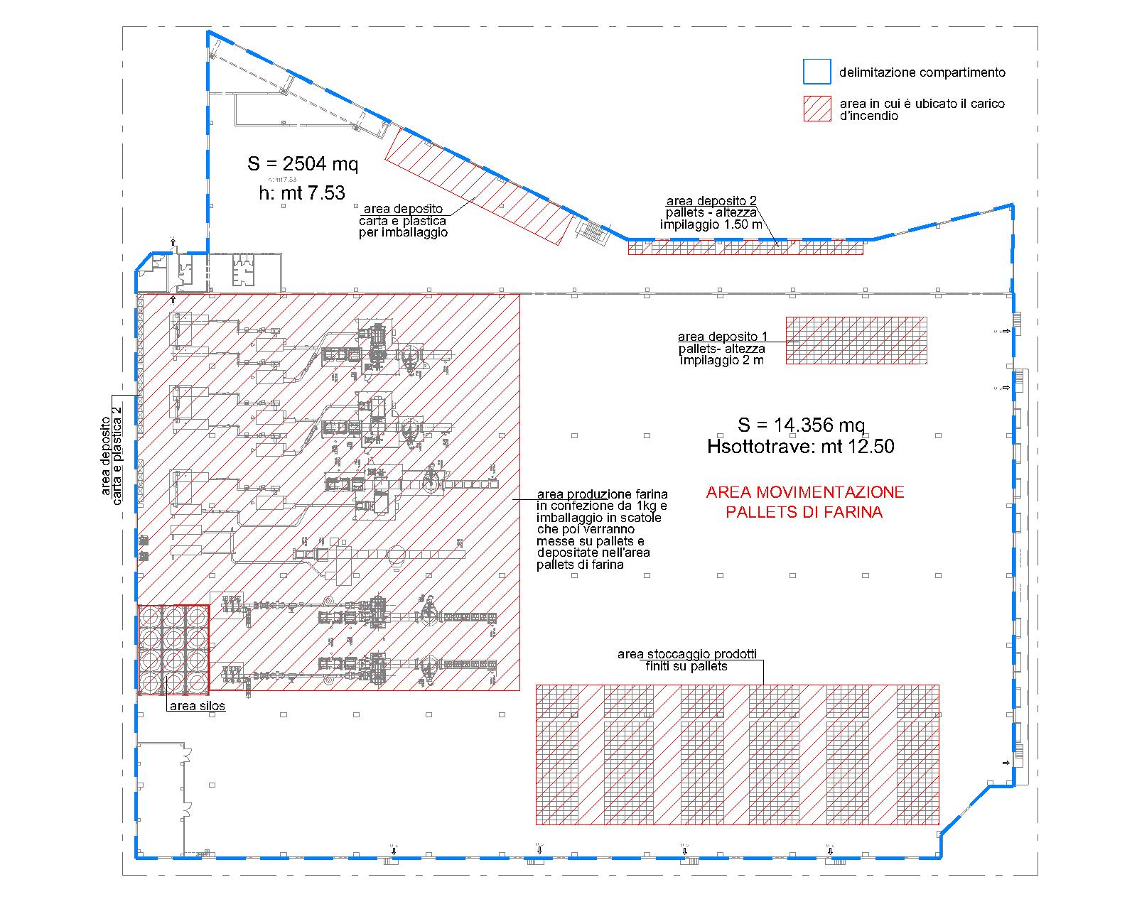

Spiego meglio la mia situazione.
Sto valutando un magazzino in cui avviene l’insacchettamento della farina. All’interno del compartimento sono presenti diverse aree di carico d’incendio, distribuite in modo non uniforme:
deposito di solo pallet;
deposito di farina confezionata su pallet;
deposito di carta e cellofan per l’imballaggio.
Ho riportato in allegato una immagine del magazzino con la dislocazione del carico di incendio.
Il carico d’incendio è quindi eterogeneo e localizzato, non distribuito uniformemente sull’intera superficie del compartimento.
Nel mio caso non risulta soddisfatto il criterio di distribuzione uniforme delle aperture nella porzione superiore del compartimento, come richiesto dal paragrafo S.8.5.3: le aree di influenza delle aperture non coprono in modo uniforme l’intera superficie in pianta.
Per questo motivo devo ricorrere a una soluzione alternativa ai sensi del paragrafo S.8.4.3.
La tabella S.8‑3 prevede due possibilità:
a) garantire l’accessibilità protetta per i soccorritori a tutti i piani e la disponibilità, in prossimità degli accessi, di attrezzature e dispositivi di protezione antincendio;
b) dimostrare il raggiungimento degli obiettivi di sicurezza per i soccorritori tramite FSE, applicando i metodi del Capitolo M.3.
Sto valutando l’opzione b). Ho individuato diversi scenari d’incendio in funzione delle diverse tipologie di carico presenti, con l’obiettivo di selezionare quelli più gravosi e procedere poi con la simulazione in FDS.

- Pianta distribuzione del carico di incendio.jpg (316.06 KiB) Visto 101 volte

Concentrando tutta la potenza termica in un bruciatore volumetrico di dimensioni ridotte (ma opportunamente dimensionato) avrai maggior produzione di fumo. Questa scelta stressa maggiormente il sistema di evacuazione fumo. Procederei pertanto in questo modo.delia.monaco ha scritto: mer set 30, 2026 14:35 Buongiorno,

Successivamente, valuta anche lo scenario con bruciatore pari alla dimensione in pianta degli stoccaggi e vedi cosa cambia.
