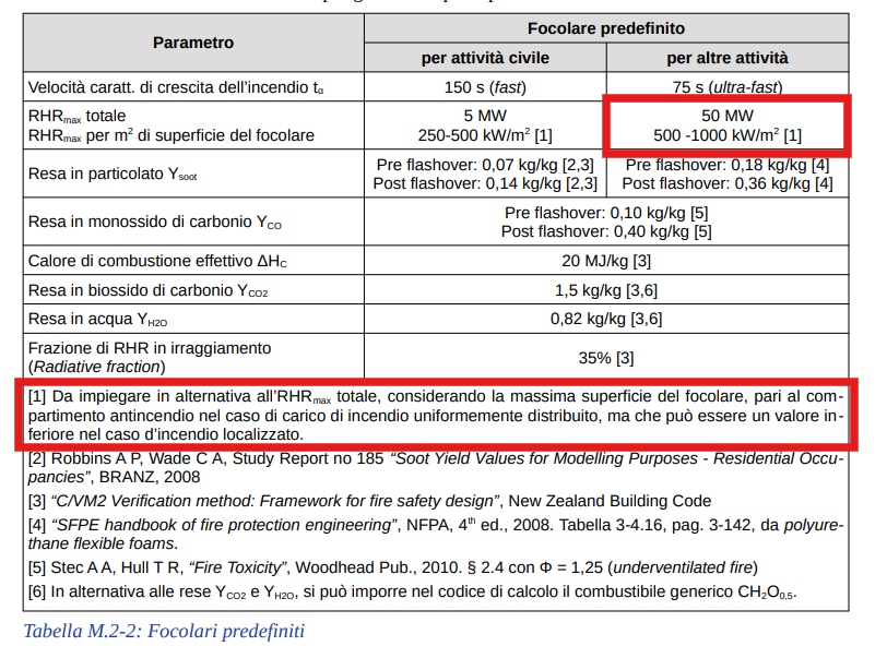

sto predisponendo una FSE e devo costruire la curva HRR utilizzando il focolare predefinito del Capitolo M.2 del Codice di Prevenzione Incendi con:
velocità di crescita tα = 75 s
RHRmax = 500 kW/m²
Il dubbio riguarda la superficie del focolare Af da utilizzare.
Il compartimento è più grande, ma il carico d’incendio reale (pallet di legno, altezza 2 m) è localizzato su più aree distanziate di circa 200 m².

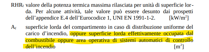

Chiedo un chiarimento su come vada definita l'area del focolare:
l'area deve essere pari ai 200 m² effettivamente occupati dai pallets, così che la potenza di picco sia coerente con il combustibile realmente presente?
Oppure, utilizzando un focolare predefinito, Af deve essere inferiore (ad esempio un’area più piccola che rappresenta solo la zona di innesco)?
In generale: quando si usa un focolare con RHRf espresso in kW/m², Af deve coincidere con l’area del combustibile o può essere assunta più piccola per rappresentare un focolare “concentrato”?

Non trattano molto qui dentro la FSE, comunque procedo.
Quando tu dici che il carico di incendio è localizzato su più aree distanziate, tali aree (isole di pallet), seppur distanziate, sono aree uniformemente distribuite all'interno del compartimento o sono disposte in modo che alcune aree siano effettivamente "molto" più sgombere rispetto ad altre?
Specifico questa domanda proprio per poter interpretare correttamente la nota [1] che ho evidenziato in rosso. La tabella consente di usare un RHRmax totale diverso se tale carico di incendio è appunto localizzato e quindi magari esce di valore inferiore.
Se la disposizione delle isole di pallet non è uniforme, al netto del loro distanziamento, per me l'area Af può essere assunta anche più piccola del compartimento, dato che viene a cadere proprio l'uniforme distribuzione.

Alla tua domanda finale: In generale: quando si usa un focolare con RHRf espresso in kW/m², Af deve coincidere con l’area del combustibile o può essere assunta più piccola per rappresentare un focolare “concentrato”?
la risposta a mio modo di vedere è "dipende". Da più fattori. Quanta interferenza di irraggiamento c'è fra un'isola di pallet e l'altra? Entro quanto tempo si innescherebbe una seconda isola dopo l'innesco della prima?. La nota 1 consente comunque l'utilizzo di un valore inferiore nel caso appunto di incendio/focolare localizzato.
