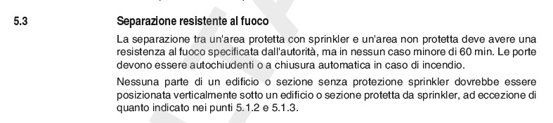

- forum ediclima .jpg (43.84 KiB) Visto 40 volte

Ma quando applichi il COPI un ambito è sempre definito da pareti, so che non viene detto specificatamente ma nell'uso del COPI io ho visto che tutto funziona se lo intendi così, e la tua obiezione lo conferma, delimitando gli ambiti e, in questo caso, compartimentandoli sei legittimato ad avere un ambito protetto da spk e uno no.
PS tra l'altro l'ultimo punto 5.3 della norma 12845 che hai messo, contraddice il 5.1.1 che avevi messo nel post precedente, in quanto in questo punto si ammette esplicitamente che vi siano ambiti dell'edificio protetti a ambiti non protetti da spk.
