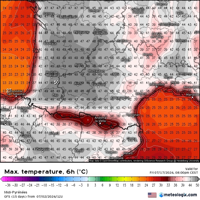

38 non è sufficiente per il calcolo estivo in un edificio nuovo.
Questa è una carta previsionale che fortunatamente non si è verificata, ma che dice molto sul futuro che ci attende.

42°C 60%, dewpoint 32°C, umidità assoluta 34 g/Kg per l'area padana.ponca ha scritto: mer set 09, 2026 09:56 e secondo te quale dovrebbe essere un riferimento in termini di T/UR da considerare?
Temperature leggermente più basse ma umidità più alte per le zone costiere.
Non esistono riferimenti oggettivi o serie climatiche rappresentative rispetto all'attuale velocità di cambiamento climatico.ponca ha scritto: mer set 09, 2026 09:56 da un punto di vista tecnico/progettuale sarebbe auspicabile avere un riferimento oggettivo piuttosto che lasciare alla sensibilità del tecnico
Non è un problema se il carico estivo è anche 3 o 4 volte il carico invernale.ponca ha scritto: mer set 09, 2026 09:56 al netto anche del fatto che se parliamo di edifici nuovi avremo contemporaneamente fabbisogni invernali molto bassi con conseguente problema di sovradimensionamento, per cui si tratta di trovare un compromesso tra 2 esigenze non sempre allineate
