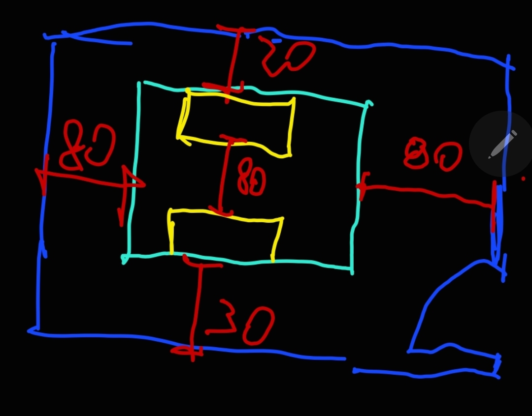

Buongiorno.
Per quanto riguarda la singola pompa, la UNI 11292 prescrive una distanza di 80 su almeno 3 lati.
Se ho un gruppo composto da elettropompa + motopompa + pompa pilota ho letto da qualche parte (ma non ricordo il riferimento) che gli 80 cm vanno garantiti su tutti e 3 i lati dellimpronta del gruppo.
È così?

La 11292 parla di unità di pompaggio, quindi la singola pompa con il relativo quadro ed eventuale intelaiatura.
Per ogni unità di pompaggio (=pompa): 80cm su tre lati, 80cm anche tra le varie unità di pompaggio.
Se hai uno skid con più pompe devi avere 80cm su tre lati di ciscuna pompa, siccome di solito gli skid premontati non garantiscono 80cm tra EP e MP ne deriva che gli 80cm li devi avere verso l'esterno dello skid.
Il tuo disegno sarebbe conforme.
