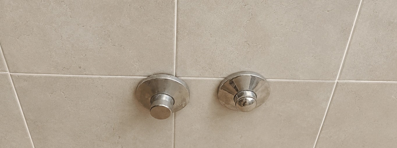

Io devo contabilizzare l'acqua di un appartamento, il problema e' che chiudendo le chiavi del bagno si chiude solo l'acqua dei due bagni quindi rimarrebbe non contabilizzato il lavandino della cucina e la caldaia.
La soluzione sarebbe metterne uno nel bagno (pero' mi diceva che qui ci sarebbero da rompere 4 mattonelle) e metterne uno nella cucina nel sottolavello e da li andare pure alla caldaia.
L'altra soluzione sarebbe metterne uno in cucina nel sottolavello...da li partire e arrivare alla caldaia li a fianco con un tubo multistrato e poi mettere un T salire verso il soffitto, girare in alto, fare un buco, scendere sotto al lavandino del bagno e collegarlo li e a quel punto tutto sarebbe sotto il contalitri della cucina. Ovviamente il tutto coperto da una canalina in plastica.
due domande:
1) e' vero che mettendolo qui nel bagno (metto la foto) ci sarebbe da rompere il muro e sporgerebbe?
2) voi che soluzione adottereste?

Usa questo: https://www.cmscontatori.it/prodotto/co ... netto-vtz/
MID, letto via radio e non rompi niente.

steveone ha scritto: gio lug 09, 2026 20:50 cioe'? scusami ma non capisco...stai parlando con uno che non se ne intende...
E' un rubinetto con contatore integrato. Smonti il vitone del rubinetto esistente e gli avviti dentro questo. 4 minuti e hai finito
