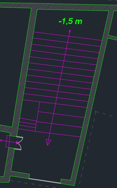

In una casa per ferie molto piccola isolata in collina (COPI), al piano terra ho dei locali (sala da pranzo, ecc.) che si trovano alla normale quota 0. Tuttavia c'è anche una sala polivalente rettangolare (80 mq) che segue il pendio della collina. Pertanto questa sala ha l'accesso da quota zero (in piano con gli altri locali del piano terra) ma si sviluppa scendendo tramite una scala che occupa una buona porzione della sala (in pratica si entra e c'è la parte in piano, poi c'è una scala che occupa metà degli 80 mq ed infine si arriva giù alla parte in piano di circa 15 mq). In sostanza la sala polivalente quasi non esiste perchè la superficie utile per mettere un tavolo e delle sedie è molto limitata, per lo più il volume di questa sala è occupato dalla scala.
Il punto più basso è situato a -1,5 m rispetto alla quota 0, quindi non troppo. Non riesco a capire come inquadrare questa sala polivalente. E' all'interno del piano terra (seppur con variazione di quota) o genera un piano interrato? Avete mai gestito qualcosa del genere? Tra l'altro non vorrei che considerarla piano interrato mi richiedesse apprestamenti particolari (devo guardare).

Ma è cieco? Cioè, accedi anche dal crinale della collina, o solo dal piano terra con inizio della scala a scendere?
G.1.7
7. Compartimento o piano interrato: compartimento o piano avente quota negativa.
5. Quota del compartimento: dislivello tra il piano del compartimento ed il relativo piano di riferimento. In caso di compartimento multipiano si assume il dislivello che determina le soluzioni più gravose (es. per il piano più elevato di compartimento fuori terra, per il piano più profondo di compartimento interrato).
2. Piano di riferimento del compartimento: piano del luogo esterno verso cui avviene prevalentemente l’esodo degli occupanti del compartimento e da cui accedono i soccorritori.
Ora, se ho capito bene, NON si accede dal crinale, ma solo dal terra. Quindi il piano del comparto ha quota negativa, quindi è interrato.

Si accede solo dal piano terra (c'è una porta di comunicazione con gli altri ambienti) e quindi è cieco (ved. immagine sotto). Semplicemente entri in questa stanza e sei nel volume che dicevo, solo che essendo su un pendio, questo volume di fatto è per lo più una scala e scendendola arrivi ad un pianerottolo piccolo che sarebbe lo spazio dove appunto puoi mettere un tavolo e qualche sedia (e qui sei a -1,5 m rispetto alla quota 0). Quindi la sala polivalente di fatto quasi non esiste, è tutto scala. La stranezza è che di solito siamo abituati ad avere vani scala che uniscono i vari piani dell'edificio, qui invece la scala è dentro la stanza e ne costituisce buona parte. D'altra parte fino a quanti scalini da scendere (o salire) si può considerare lo stesso piano o un altro piano?

E' comunque un piano interrato. Parte della polivalente, ma interrato.
