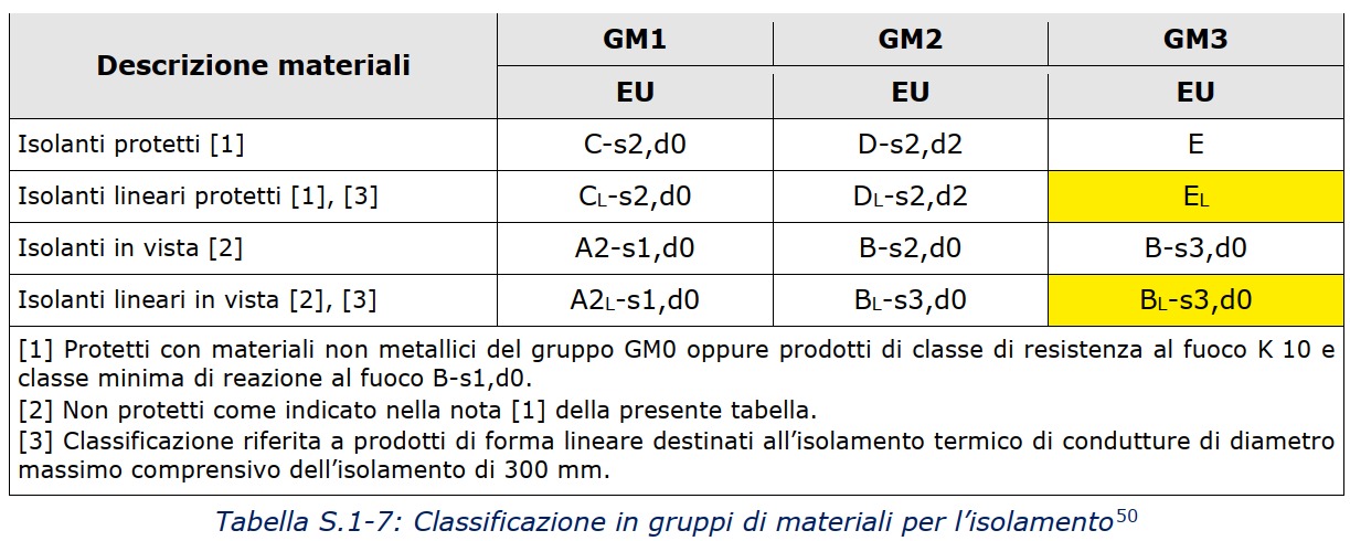

in autorimessa progettata con il COPI e nel relativo condominio progettato con DM 246/87 dobbiamo isolare tubazioni dell'impianto idranti.
Per l'autorimessa il COPI riporta questa tabella (in giallo la classe minima da utilizzare):
Mentre per il condominio il DM 246/87 praticamente non dice nulla, o meglio parla solo di scale, gradini e rivestimenti (non parla di isolamenti impiantistici) rimandando poi agli attuali DM 10/03/2005 e DM 15/03/2005. Ma questi ultimi in ogni caso si applicano laddove gli originali DM richiedano requisiti di reazione al fuoco e nel caso specifico il DM 246/87 parla appunto solo di scale, gradini e rivestimenti da cui direi che non ci sono requisiti minimi da rispettare per l'isolamento delle tubazioni.

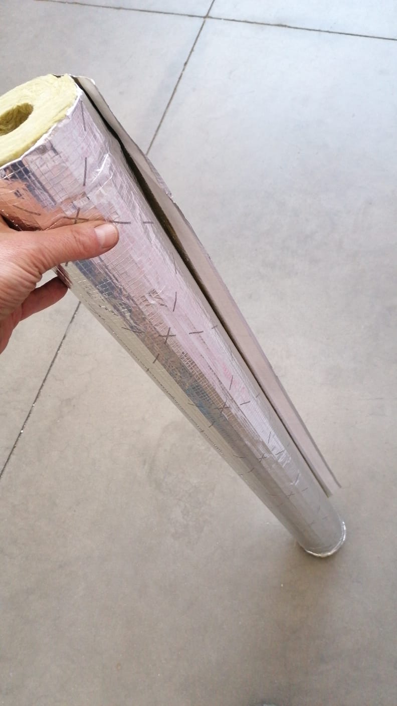

Mi propongono il materiale di cui alla foto qui sotto (coppella lana di roccia rivestita con foglio alluminio rinforzato, classificata A2L, s1, d0):

1. questo isolante lo considerereste isolante lineare protetto (riga 2) o in vista (riga 4)? La protezione di cui alla nota 1 dice che non devono esserci materiali metallici, ma ci si riferisce ad esempio ad un carter metallico realizzato in opera o anche a quel foglio flessibile applicato già in fabbrica dal produttore?
2. A me sembra che questo materiale vada bene a prescindere ovunque (sia in autorimessa sia nel condominio), infatti rientra in classe praticamente massima, siete d'accordo?

mmaarrccoo ha scritto: lun giu 15, 2026 08:50 1. questo isolante lo considerereste isolante lineare protetto (riga 2) o in vista (riga 4)? La protezione di cui alla nota 1 dice che non devono esserci materiali metallici, ma ci si riferisce ad esempio ad un carter metallico realizzato in opera o anche a quel foglio flessibile applicato già in fabbrica dal produttore?
La nota 1, ovvero il rivestimento in metallo non lo estenderei al tuo materiale. La tua coppella esce da fabbrica certificata A2L-s1,d0 già con il rivestimento in alluminio. Applicherei tale nota solamente nel caso di rivestimenti eseguiti in opera, ad esempio, tramite protezioni in calcio silicato, intonaci, ecc...
Considererei pertanto il tuo materiale come "Isolanti lineari in vista"
mmaarrccoo ha scritto: lun giu 15, 2026 08:50 2. A me sembra che questo materiale vada bene a prescindere ovunque (sia in autorimessa sia nel condominio), infatti rientra in classe praticamente massima, siete d'accordo?
Sono d'accordo.

Un chiarimento, a tuo parere la nota 1 si legge in quale di questi 2 modi:
A. protetti con materiali non metallici del gruppo GM0 E classe minima di reazione al fuoco B,s1,d0 OPPURE con prodotti di classe di resistenza al fuoco K10 (quindi se uso K10 non ho altri vincoli da verificare)
B. protetti con materiali non metallici del gruppo GM0 OPPURE con prodotti di classe di resistenza al fuoco K10 E classe minima di reazione al fuoco B, s1, d0 (quindi se uso K10 serve anche B,s1,d0)

mmaarrccoo ha scritto: lun giu 15, 2026 11:33 B. protetti con materiali non metallici del gruppo GM0 OPPURE con prodotti di classe di resistenza al fuoco K10 E classe minima di reazione al fuoco B, s1, d0 (quindi se uso K10 serve anche B,s1,d0)
In questo modo
