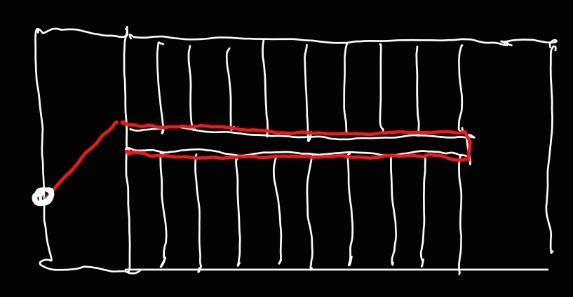

Re: Lunghezza scala
Messaggio da StudioVVF »
Ciao e grazie.
Se eseguo lo sviluppo della scala al filo del corrimano interno come da foto ho una lunghezza che può arrivare a circa 7 metri/piano, ben al di sotto dei 12,5 m... I 12,5 m li potrei raggiungere se mi metto al centro dei gradini, però stride con il filo teso.
Screenshot_20260528_120508_Samsung Notes.jpg (72.05 KiB) Visto 990 volte
Perplesso...

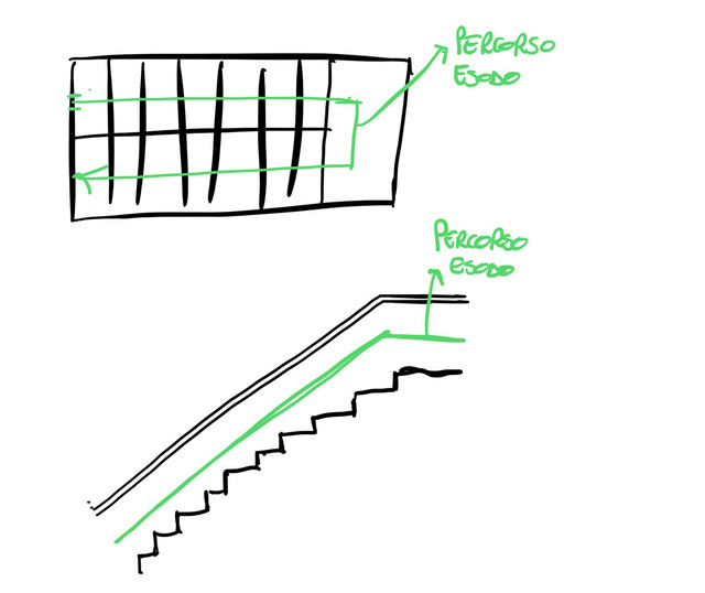

travereticolare
Messaggi: 1744
Re: Lunghezza scala
StudioVVF ha scritto: gio mag 28, 2026 12:10 Ciao e grazie.
Perplesso...
No, aspetta intendo così...
Perplesso...
Io ho sempre utilizzato il metodo del filo teso anche per le scale e e nessuno mi ha mai contestato nulla, la regola è quella. I 12,5 metri sono un riferimento "conforme" se non vuoi calcolare a mano la lunghezza o se vuoi usare un valore cautelativo. Rispetto alla tua immagine magari solitamente lascio un pò di margine in più rispetto al filo interno, ma questione di centimetri.
StudioVVF
Messaggi: 70
Iscritto il: dom ott 26, 2025 14:16
Re: Lunghezza scala
Rispetto al disegno iniziale pensavo di effettuare un offset di 35 cm dal corrimano (distanza fra l'asse della persona e il corrimano).
Questa considerazione nasce dal fatto che in genere chi scende le scale di solito tende a stare più vicino al corrimano.
Anche perchè non capisco, altrimenti, cosa "intenderebbero per filo teso".
Lo schema di Travereticolare probabilmente è più cautelativo e forse anche più corretto. purtroppo sono in condizioni limite e devo £fregare" un pò evitando soluzioni alternative o filtri fumo ai vari piani.
