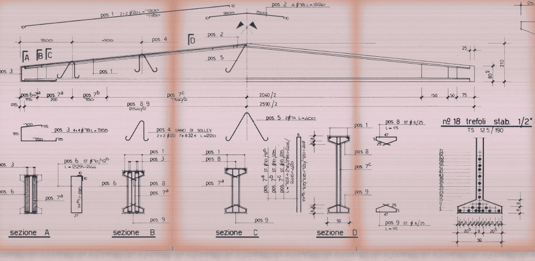

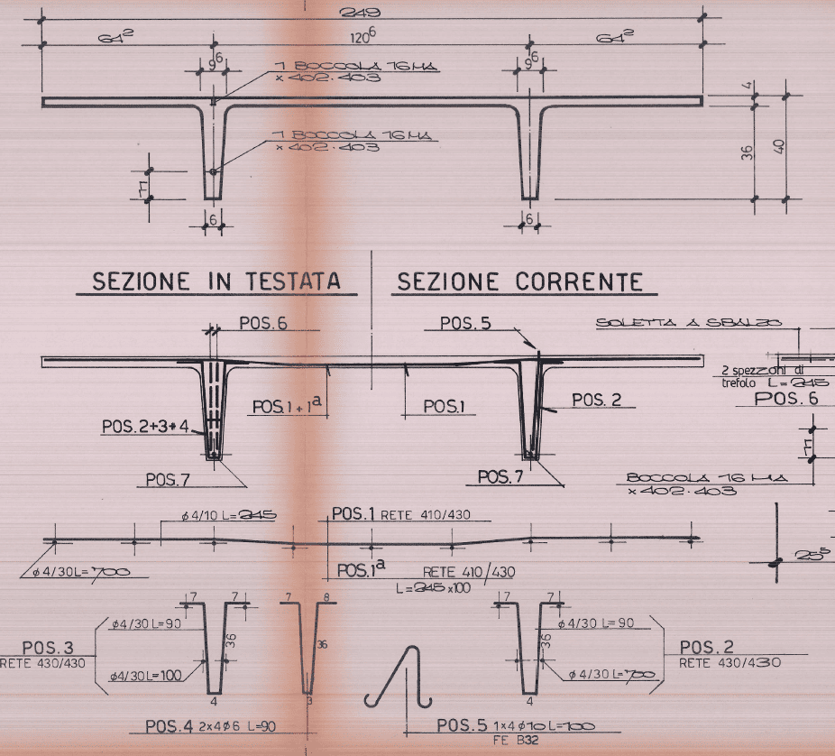

puoi allegare una sezione del tegolo TT e della trave in c.a.p. con posizione e diametri delle armature ?
Fiamma
Messaggi: 8
Iscritto il: gio apr 30, 2026 17:16
Re: soluzione a copertura R0
Messaggio da Fiamma »
si certo, allegate
