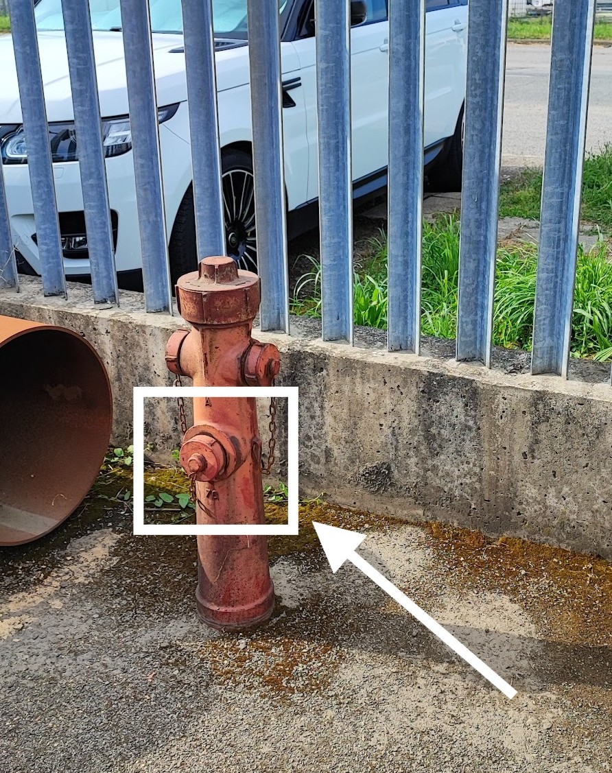

In una azienda che seguo, durante un sopralluogo di verifica a seguito dell'installazione di un impianto fotovoltaico, l'ispettore ha sollevato il problema che l'impianto idrico antincendio, realizzato nel 1990 e mai oggetto di modifica da allora, mancano gli attacchi di mandata. Nonostante le mie rimostranze, mi ha ufficializzato la prescrizione con obbligo di adeguamento entro 45gg.
L'allaccio all'acquedotto avviene in pozzetto interrato ed è complicato inserire uno stacco per l'attacco di mandata senza fare lavori invasivi con scavi e ripristini. Il cliente mi ha chiesto se il gruppo di mandata può essere montato sull'attacco centrale di un idrante soprasuolo esistente. In sostanza vuole usare l'attacco di presa come attacco di mandata. Non mi ero mai posto il problema. Ma secondo voi è fattibile?
idrante 2.jpg (450.56 KiB) Visto 2711 volte
L'attacco è UNI70, potrei usare un adattatore UNI70x3"M e collegarci il gruppo.

No. Quello è maschio, a noi serve femmina. Io lo faccio mettere sempre doppio, tra l'altro. E deve rispondere alla propria pertinente norma di prodotto.

io toglierei proprio l'idrante soprasuolo, che mai si è potuto usare come attacco APS (ma ce ne sono a centinaia anche nelle scuole/ospedali/ecc), e metterei il gruppo attacco (o attacchi) APS secondo UNI 10779:2021
è una modesta spesa ..

Grazie a tutti, ma la mia domanda era, posso collegare un attacco di mandata su un attacco di presa?
Il raccordo UNI70 x 3" adatto l'ho trovato nel catalogo Bocciolone. Volevo solo capire se c'è qualcosa che non contente il flusso in senso inverso sull'idrante. Prendo un attacco di mandata o lo avvito sull'attacco di presa UNI70 detta in parole povere.
Per me si può fare.

A rigore dovresti tenere l'idrante sempre aperto, quindi mettere dei tappi sulle altre bocche e trattare l'idrante come un semplice prolungamento della tubazioni.
Ma se hai rischio di gelo la cosa si complica.

Tom Bishop ha scritto: ven apr 24, 2026 15:13 Per me si può fare.
non si può fare

Bene, ma c'è una motivazione tecnica o una motivazione normativa?

Tom Bishop ha scritto: ven apr 24, 2026 18:56 Bene, ma c'è una motivazione tecnica o una motivazione normativa?
basti vedere le norme UNI 10779, con prima edizione del 1998.
l'idrante soprasuolo è un mezzo fisso antincendio nato per l'estinzione con specifico utilizzo..
non risulta in alcuna norma tecnica, neanche di prodotto, il suo utilizzo per la derivazione di altri impianti o mezzi fissi
quello che tu vuoi fare si chiama "accrocchio all'itagliana"
sai quante cose sugli impianti antincendio vengono fatte ma che non si possono assolutamente fare?!
