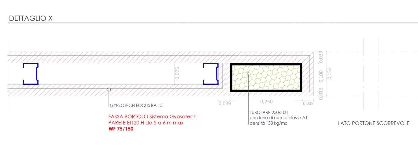

Mi sottopongono un caso particolare che vorrei discutere con il forum.
Parere in cartongesso EI60 di separazione in ambiente industriale altezza 5,20m. Nella parete vanno inseriti dei portoni scorrevoli EI60.
Il fornitore della parete mi fornisce il rapporto di prova della parete e sin qui tutto normale.

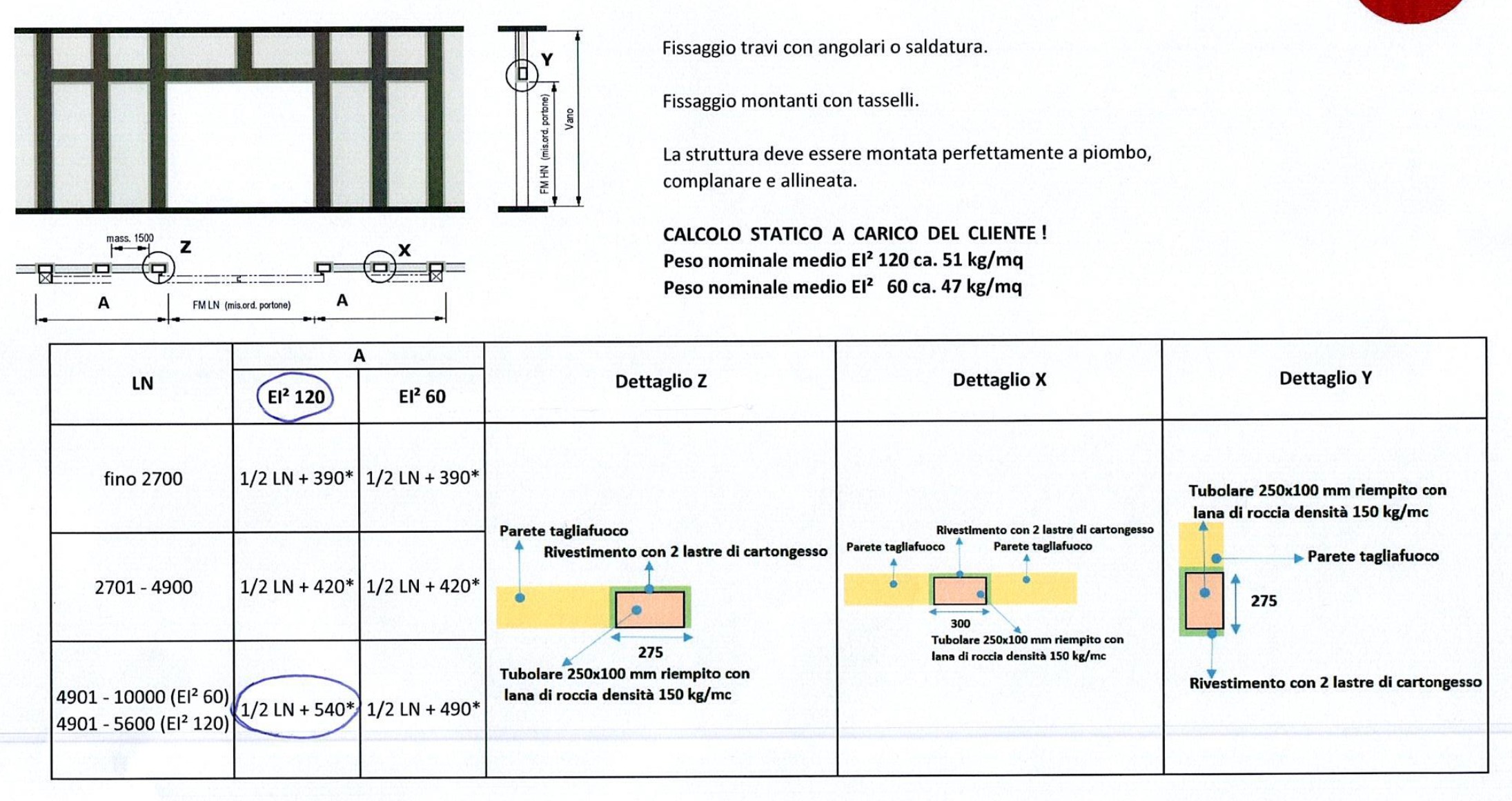

Il fornitore dei portoni fornisce una scheda tecnica in cui indica i rinforzi da fare nella parete in cartongesso per sostenere i portoni.
Detttaglio sostegni.jpg (394.67 KiB) Visto 4266 volte
Il fornitore del portone mi fornisce il DOP e mi dice che la struttura di sostegno è certificata all'interno del DOP del serramento. La cosa mi sembra strana, ma siccome è la prima volta che mi capita volevo confrontarmi con voi.

Magari intende che le prestazioni dichiarate sono valide solo a condizione che vengano eseguiti i supporti come indicato.
I supporti li devi realizzare in cantiere, quindi non possono essere certificati dal produttore del portone, a meno che non li fornisca lui...
Re: Sostegni per portone industriale su parete in cartongesso tagliafuoco
Probabilmente è come dici tu, ma la parete nel punto dove c'è la struttura di sostegno da chi è certificata? Non dal fornitore del sistema parete, non nel DOP del portone, mi devo affidare solo alla specifica di posa che mi hanno fornito. Nel Cert.REI cosa metto?

Non hai il rapporto di prova del portone con quei supporti ?
Producono solo il DOP, il rapporto di prova mi hanno detto che contiene segreti industriali e non me lo possono mandare. Tra l'altro sta menata che non consegnano più i rapporto di prova non è la prima volta che mi capita da quando c'è la certificazione CE con i DOP.
Messaggi: 14151
Comunque la certificazione può essere sperimentale, dato che per certificare il loro portone con quel supporto, avranno pur fatto delle prove a forno.
Da questo punto di vista tu acquisisci la loro DoP che ricomprende di fatto anche il telaio e certifichi che è stato realizzato come da loro istruzioni.
Terminus ha scritto: ven mar 27, 2026 19:59 Comunque la certificazione può essere sperimentale, dato che per certificare il loro portone con quel supporto, avranno pur fatto delle prove a forno.
Presumo proprio di sì che le prove le abbiano fatte. Quello che mi lascia perplesso è che l'unico documento che devo prendere a riferimento per emettere una certificazione della quale rispondo penalmente mi devo rifare ad uno schema tecnico nel quale non sono indicate le condizioni della prova sperimentale.

quando si hanno pareti a secco in lastre, tutti i produttori ti chiedono la trave portante in tubolare con lana 150 kg/mc, rivestita con minimo 2 lastre da 12,5mm A1 inferiore e sul lato opposto la posa...
dicono sempre che deriva dalla prova eseguita in laboratorio ed è praticamente uno schema di posa valido per tutti i produttori
diciamo che ormai su posa di porte e portoni TF non c'è più granchè da inventare
Tom Bishop ha scritto: sab mar 28, 2026 06:56 Quello che mi lascia perplesso è che l'unico documento che devo prendere a riferimento per emettere una certificazione della quale rispondo penalmente mi devo rifare ad uno schema tecnico nel quale non sono indicate le condizioni della prova sperimentale.
capisco, vorresti vedere la specifica di prova..
non è impossibile avere uno stralcio..

Aggiungo poi una cosa.
I produttori di porte e portoni tagliafuoco sono abituati a dover fornire documenti per i DIch.prod. dove il professionista antincendio prende per buoni i documenti forniti dal produttore e quindi si deve far andare bene, per questi elementi, il DOP. Ma per il Cert.REI il professionista antincendio deve fare riferimento a verifica sperimentale, analitica o tabellare. Per la certificare la parete tagliafuoco non me ne faccio nulla del DOP del produttore della porta e men che meno del fatto della scheda di installazione. Mi deve produrre la prova di laboratorio e sta storia del segreto industriale, visto che tutti lo fanno allo stesso modo, mi fa ridere e percepisco una certa pigrizia nel fornire documenti.
