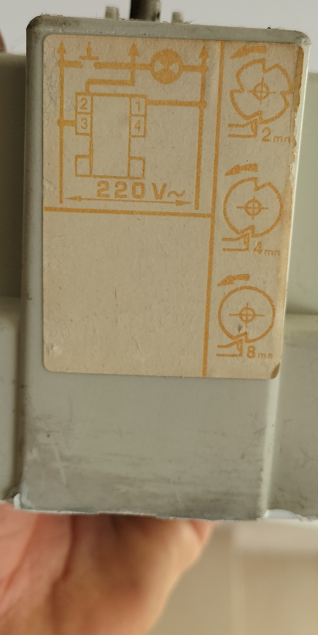

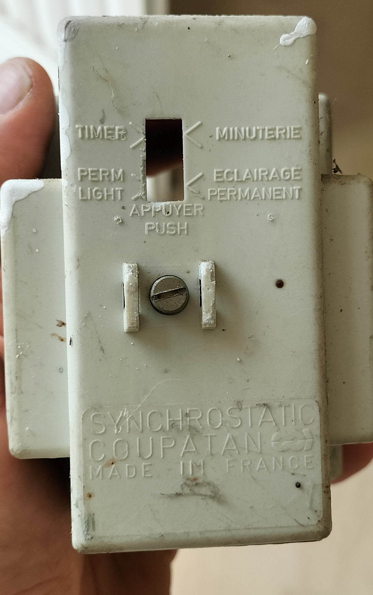

Salve a tutti sono nuovo del forum,vi chiedo un consiglio a chi è più esperto di me....ho allegato foto di un temporizzatore luci scale anni 70/80 a tre fili... Dovrei sostituirlo ma il mio elettricista mi dice che devo modificare l impianto e che non si trovano temporizzatori a tre fili che facciano la stessa funzione del vecchio....voi sapete come posso risolvere senza mettere mano all impianto....se in commercio si trovano temporizzatori a tre fili che fanno al caso mio? Grazie mille

Benvenuto.
Il ritorno comune sia dei pulsanti di piano sia delle luci scale (ma con i primi alimentati da fase e le seconde da neutro) è imbarazzante.
Ma se proprio vuole sostituire con compatibile in commercio:
Theben ELPA 9

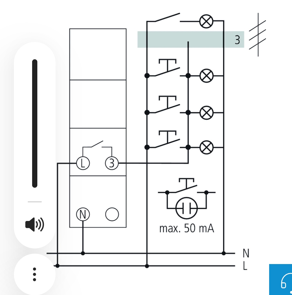

Questo è lo schema di collegamento del temporizzatore elpa9 che dite va bene per il mio impianto

Passa all'elettricista lo schema del vecchio:
http://www.mci-coupatan.com/docs/synchrostatic.pdf
e lo schema del prodotto proposto:
https://www.theben.it/prodotto/0090001/schede-tecniche
Egli installerà secondo logica elettrica.
