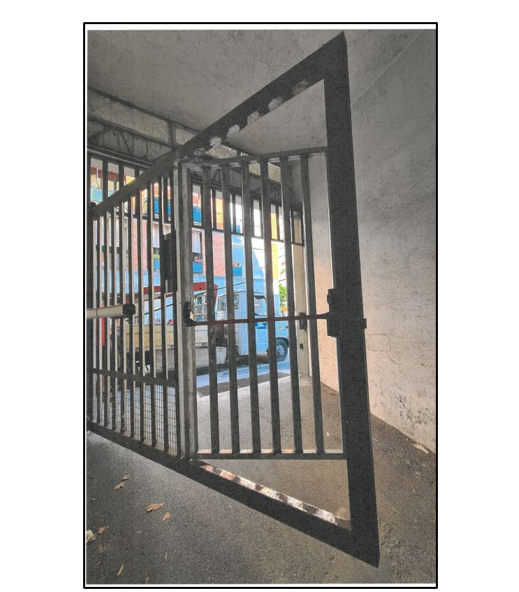

Progetto e Scia Approvati e con verbale ispettivo positivo dei VV.F per un'autorimessa molto simile alla tua.
Lavori di adeguamento richiesti ed effettuati:
Presenza di cancello elettrico. Dato che la rampa rappresentava anche una via di esodo di uscita eccezionale (altrimenti si sarebbero sforati i 40 m) è stata richiesta espressamente un'uscita pedonale (ricavata sul cancello stesso dato che non avevo larghezze e montanti laterali da utilizzare), e apribile dall'interno. I condomini si lamentavano dello stesso problema dell'antintrusione. Ahimè Non ci sono alternative.

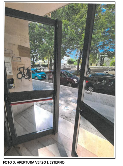

Porta di uscita finale del condominio dal piano terra rispetto all'autorimessa (interrata al -1), richiesta espressamente nel senso di esodo (prescrizione del comando in fase di progetto):
Confermo e sottoscrivo ogni punto da te menzionato. Non è concepita in alcun modo la chiusura a chiave. I condomini se ne facessero una ragione. O l'antintrusione o NIENTE CPI. Al massimo se riuscite Andrew si può proporre di realizzare un cancello con inferriate a maglie molto strette tale per cui non si possa usare il maniglione dal di fuori. Conviene sempre sentire diverse ditte e fabbri per la fattibilità.

Re: Vie di fuga in autorimessa interrata - progetto approvato nel 2002
Confermo tutto.
Si fa normalmente la US pedonale sui cancelli carrabili cercando di ostruire l'apertura del maniglione dell'esterno con griglie fitte o lastre (attenzione sempre alla superficie di aerazione netta)
