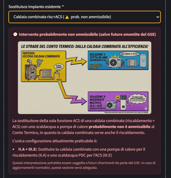

ad oggi non c'è risposta ufficiale... si porpende per
hai diritto solo a III.A
spero arrivi risposta presto
allego screen della
Immagine 2026-03-02 160108.png (259.34 KiB) Visto 8731 volte
mia app

C'è contraddizione tra le figura della app e la descrizione dell'unica configurazione... o forse non l'ho capite
Messaggi: 13494
Re: Sostituzione caldaia con pdc e scalda acqua a pdc (III.A + III.E) in C.T. 3.0
marcoaroma ha scritto: lun mar 02, 2026 23:11 C'è contraddizione tra le figura della app e la descrizione dell'unica configurazione... o forse non l'ho capite
si devo modificare la parole sotto
grazie della segnalazione
