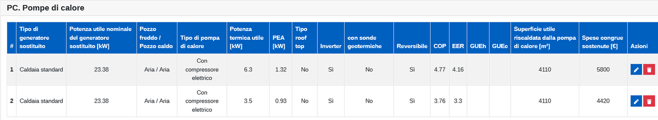

Ho un'ultima domanda: io ho inserito il vecchio generatore, quindi la caldaia, mi chiede poi di inserire quelli nuovi (quindi nel mio caso due unità esterne).
E' corretto che io inserisca due volte "generatore sostituito:caldaia standard"? Allego screenshot per farmi capire meglio.
La caldaia è solo una, le unità esterne delle pompe di calore aria/aria sono due.

Sì, direi che è corretto perchè nulla vieta di installare 2 o più pompe di calore in sostituzione di un generatore pre-esistente.
