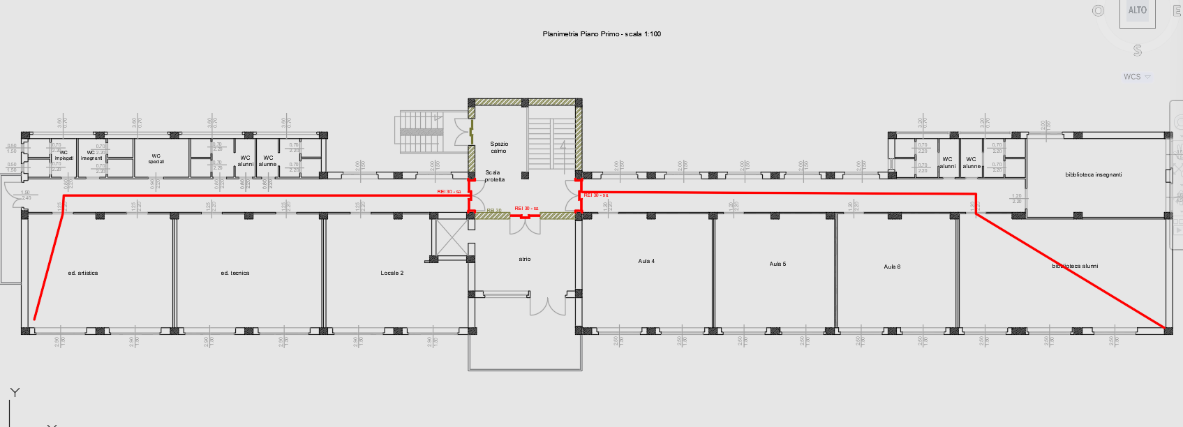

Ciao a tutti, mi ritrovo in questa situazione (vedi immagine):
Scuola su 2 piani con un unica scala protetta filtro centrale che è anche corridoio cieco, che è definita come luogo sicuro temporaneo.
Il codice afferma che le scale protette sono luogo sicuro temporaneo per i compartimenti e le lunghezze d esodo terminano alle uscite di piano.
Nel mio caso le linee rosse sono corridoi ciechi e sono inferiori a 30 m. E' corretto calcolare sia la lunghezza di corridoio cieco che quella di esodo fino alle uscite di piano? Mi trovo confuso su quello che ha scritto ChriRN che dice che il corridoio cieco si calcola fino a quando non trovo 2 uscite indipendenti o luogo sicuro permanente.
Cosi la scala è porzione omessa del corridoio cieco?
La lunghezza di esodo non può terminare alla uscite di scala corretto)
- scuola.png (105.58 KiB) Visto 3948 volte
Re: Dubbi su luogo sicuro temporaneo
Se la scala ha caratteristiche di FILTRO, allora la verifica della lunghezza del corridoio cieco va condotta fino alla porta della scala e puoi omettere la lunghezza del percorso al suo interno (fino a 45 m o 90 m a seconda della presenza di IRAI livello III e GSA livello 2).
Se è solo protetta, no.
In questo caso (scala filtro) devi verificare le possibili omissioni della lunghezza del corridoio cieco, vedi la tabella S.4-20.Bobo ha scritto: gio dic 04, 2025 11:04 Ciao a tutti, mi ritrovo in questa situazione (vedi immagine):
Perfetto, quindi il mio caso è proprio quello descritto nel secondo caso della tabella S.4-21?
Nella scala filtro posso passare con tutti i tipi di impianti a patto di ripristinare la compartimentazione? anche quello elettrico e a patto che i cavi abbiano caratteristiche di resistenza al fuoco.
Ora mi stanno chiedendo di poter mettere un recuperatore nel vano scala filtro. Per me è meglio di no o se faccio fare un controsoffitto REI posso farlo installare tranquillamente?
