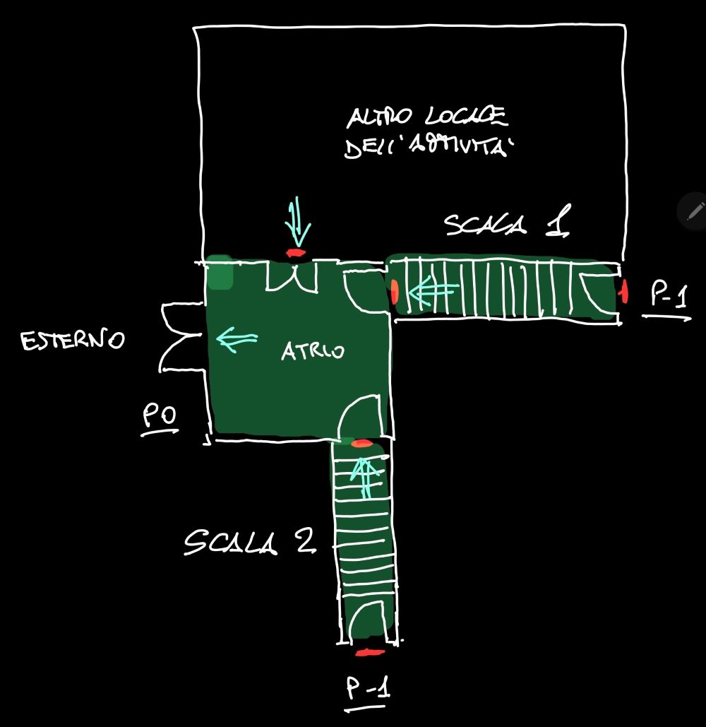

Ho 2 scale protette che sbarcano in un atrio anche esso protetto separato dalle 2 scale con altrettante porte tagliafuoco.
Dall'atrio protetto si esce poi su una scalinata attestata su spazio scoperto.
Secondo voi si può sostenere la tesi che sono 2 U.S. indipendenti?
Altrimenti dovrei utilizzare una scaletta che sbuca sotto un grigliato stradale, che secondo me non sono più ammesse.

Due scale protette in unico atrio, da unico atrio in unica scala di uscita? Per me no.

Ovviamente sto parlando di scale a uso esclusivo dell'attività, che mettono in comunicazione il piano -1 col piano 0.
Ho allegato un disegno per maggiore chiarezza.

Ritengo proprio di no!
Tipico caso studio di come non può essere un sistema d'esodo!!

Infatti dubitavo. E' vero che le 2 scale solo compartimentate rispetto all'atrio, anche esso di tipo protetto, però se l'atrio va fuori uso...

Se servono due scale indipendenti per evacuare dal P-1 non va bene.
