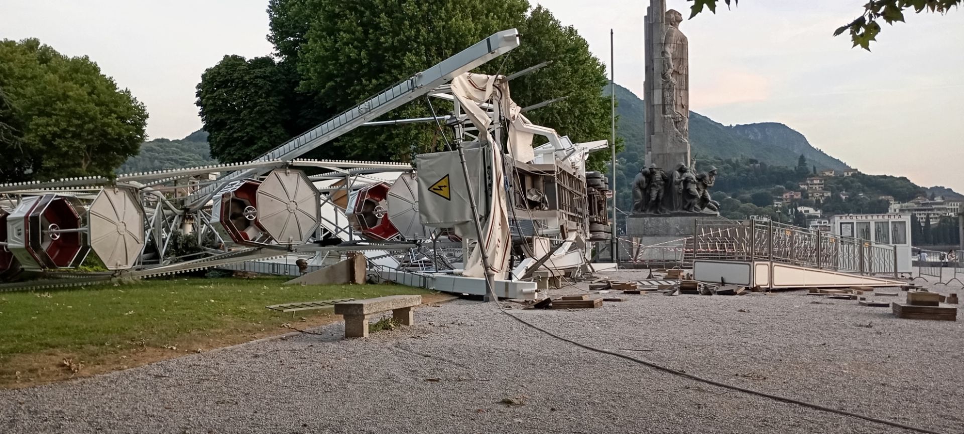

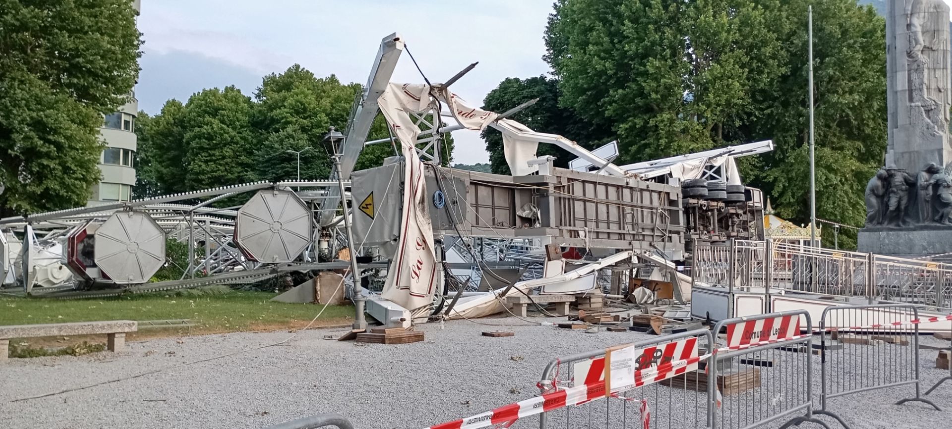

Messaggi: 10605
Re: fotovoltaico e sistemi con funzione statica autonoma
Ronin ha scritto: lun giu 23, 2025 16:55 forse intende che non vanno bene le zavorre?
Basta un colpo di vento...
