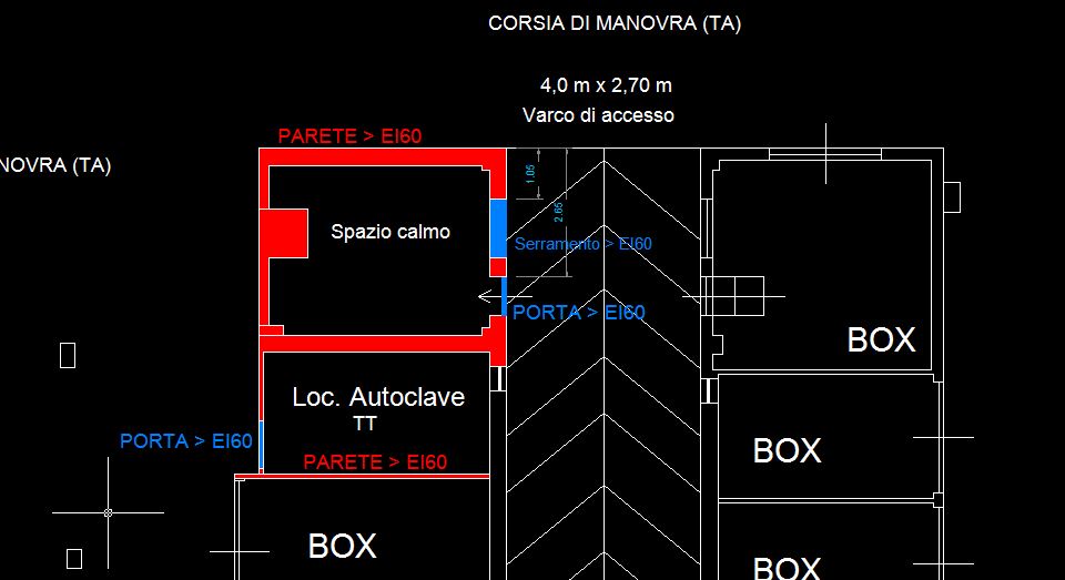

Situazione spinosa che sto affrontando per la progettazione di una vecchia attività autorimessa 75.1.A. Autorimessa condominiale interrata al solo piano -1, dotata purtroppo della sola rampa carrabile di accesso come unica via di esodo possibile (rientriamo proprio nel famoso caso di utilizzo in via eccezionale), perché non esiste altro modo di poter uscire da li. Autorimessa progettata decenni e decenni fa e ovviamente (coi piedi).
Arriviamo al nocciolo della questione. Punto S.4.9 - Esodo per persone con limitate capacità motorie.
Questa categoria non è in grado di poter percorrere agevolmente in autonomia 20 metri di rampa esterna con pendenza al 15-17%. In prossimità del varco di accesso però vi era un ex-locale centrale termica in disuso che sto valutando di adeguare come possibile spazio calmo e luogo protetto come stallo per mettere in sicurezza temporaneamente tale categoria di persone.
Allego stralcio da Cad:
Ora l'idea è questa. Come vedete qui il tratto di percorrenza è veramente minimo. Parliamo di circa 2 metri e mezzo una volta messo piede fuori dal varco coperto e affacciandomi sulla rampa a cielo scoperto. Vorrei evitare installazioni impiantistiche e far spendere una cifra spropositata per veramente un tratto così esiguo. La mia idea era al più di mettere un corrimano adiacente lato muro fino al raggiungimento della porta e al contempo un sistema di comunicazione bidirezione di emergenza all'interno dello spazio calmo.
L'accesso e la finestra/chiusura in planimetria li ho resi EI60 perchè vicini al varco di accesso e in caso di interferenza con fumi caldi ed irraggiamento.
Secondo voi potrebbe andare? O ritenete necessario aggiungere anche qualcos'altro?

Se ho ben capito, devi percorrere circa 3 metri di rampa a pendenza 15/17% prima di arrivare allo spazio calmo.
Secondo me non va bene, è un impedimento non superabile come se ci fosse un gradino.
Potresti pensare di creare una piccola rampa con pendenza 8/12% che potrebbe curvare a 90° verso sinistra del varco ed anche arretrate la porta di accesso per consentire la svolta alla carrozzella (vedi il DM applicativo della L.13).
Il restringimento della rampa sotto i 4 metri oggi non è un problema.

Se è possibile farne una al massimo larga 1 metro non avrei problemi.
Conoscendo il contesto condominiale, probabilmente avrò "critiche" mosse dai condomini che evidentemente si vedranno ridotti il tratto carrabile. A detta di alcuni, 3 metri diventano difficoltosi per fare manovra...ovviamente sono sarcastico. E' che ne sento spesso di lamentele di questo tipo. Con 3 metri di larghezza ci passa anche un autocarro.
Messaggi: 13762
Re: Soluzione con corrimano o sistemi equivalenti
Dipende da quanto spazio hai davanti alla rampa per girare a dx o a sx, specialmente a sx se ci devi girare anche la rampetta.
Ma il problema è fargli digerire il costo del sistema di comunicazione bidirezionale, che non costa proprio poco.

Terminus ha scritto: mar apr 08, 2025 15:40 Dipende da quanto spazio hai davanti alla rampa per girare a dx o a sx, specialmente a sx se ci devi girare anche la rampetta.
Leggevo dal D.M. 236/89 che per edifici esistenti, un angolo di 90° di svolta su carrozzina richiede almeno 1,20 m di pianerottolo di manovra. Quindi significa che a ridosso di tale spazio davanti la porta, il passo carrabile si restringe fino a 2.80 m.
Purtroppo terminus non posso fare magie solo sulla carta. Hanno un'autorimessa degli anni 80' mai censita ai comandi dei vv.f. Un minimo di adeguamento devono farlo o per me l'incarico possono affidarlo pure ad un altro. Che spendano qualche migliaia di euro per un citofono bidirezionale e allaccio non la vedo la fine del mondo. Ripartito Su 30 condomini e box auto alla fine è un costo che ritengo più che accettabile.
Messaggi: 13762
ing.caruso ha scritto: mar apr 08, 2025 16:30 Leggevo dal D.M. 236/89 che per edifici esistenti, un angolo di 90° di svolta su carrozzina richiede almeno 1,20 m di pianerottolo di manovra. Quindi significa che a ridosso di tale spazio davanti la porta, il passo carrabile si restringe fino a 2.80 m.
No, bastano 90cm, vedi la figura 8.0.2-D, ma devi arretrare la porta.
