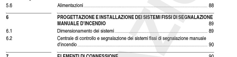

Buongiorno terminus, sono stato in un convegno TNE tuttonormel e il normatore ci ha detto su mia domanda che i pulsanti non rientrano. I manuali non rientrano nel conteggio. Poi ognuno fa quello che vuole. Mi è stato confermato anche da notifier. Non rilevano i pulsanti ma segnalano, hanno bisogno dell'azione dell'uomo.Terminus ha scritto: ven mar 14, 2025 18:04Il limite di 10 non vale per attività soggette.smilev ha scritto: ven mar 14, 2025 16:01 .... se in numero superiore a 10.
Rilevazione fumi >10 non vale per i pulsanti.
I pulsanti sono considerati dalla UNI 9795 a tutti gli effetti come apparecchi di rilevamento (manuale), quindi secondo me anche i pulsanti rientrano nel computo del limite (per attività non soggette).
Re: Rilevatore gas ha bisogno di progetto secondo DM 37/08
Su questo non concordo.
La 9795 ammette un impianto IRAI con soli pulsanti, ma per il resto pienamente conforme alla norma stessa riguardo la centrale di controllo, i cavi, le segnalazioni ottico/acustiche (e con l'ultima versione questi vanno verificati come copertura sonora e veisibilità) e quant'altro.
Dove sarebbe la differenza con la presenza di rivelatori ? Solo la verifica puramente geometrica della copertura degli stessi.
Comunque se possibile cercherò anche io di porre la domanda al prossimo convegno.
Alla fine comunque la limitazione non riguarda le attività soggette a controllo dove il progetto è comunque obbligatorio, anche con i soli pulsanti.
Puoi chiederlo e fai bene a non fidarti, io l'ho chiesto perchè per me i pulsanti non rilevano ma segnalano un incendio.
Hai perfettamente ragione, ho sbagliato a scrivere la mia risposta.Alla fine comunque la limitazione non riguarda le attività soggette a controllo dove il progetto è comunque obbligatorio, anche con i soli pulsanti.
Il progetto è sempre obbligatorio per le attività soggette e comunque, quando gli idranti sono in numero pari o superiore a 4 o gli apparecchi di rilevamento sono in numero pari o superiore a 10.
Chiedo scusa
Ovviamente si parla di progetto redatto da professionista iscritto all'albo, poi ovviamente il progetto e sempre obbligatorio.
- edilcima.jpg (41.07 KiB) Visto 3279 volte
