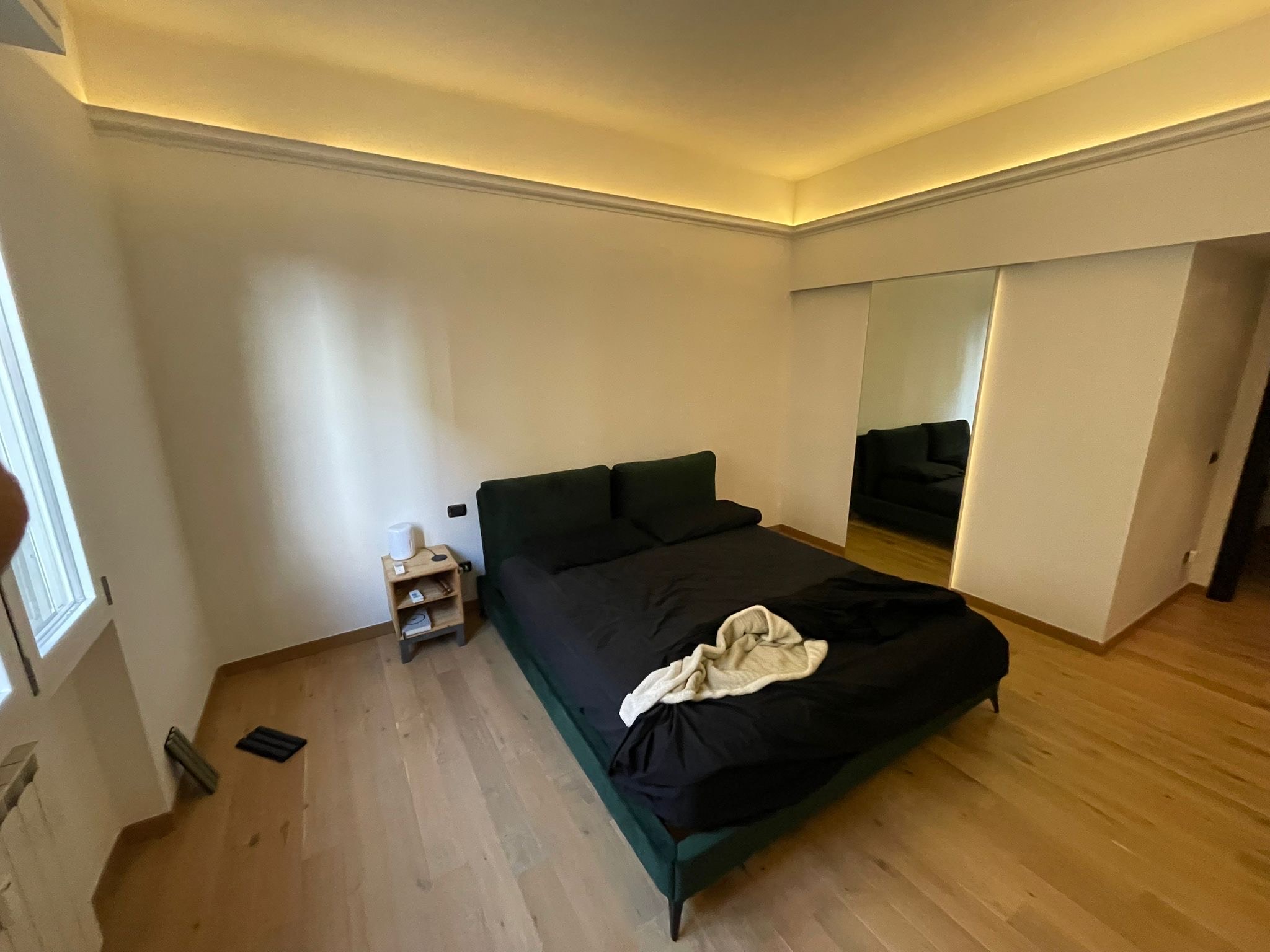

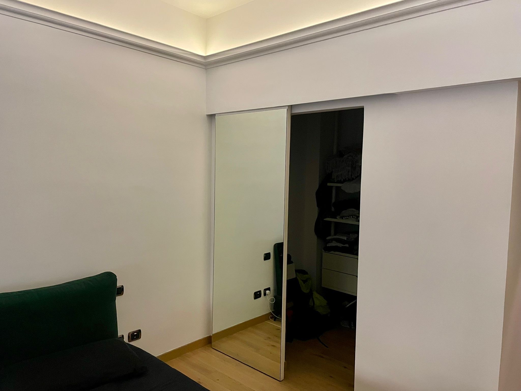

Salve vi scrivo in quanto sono in procinto di effettuare un lavoro per un isolamento acustico di una parete di una camera da letto 430cm per 310cm di altezza circa e cabina armadio confinante 140cm per 310cm circa. Ho chiesto diversi preventivi ma non so su quale potermi orientare non avendo alcuna esperienza nel settore. Il lavoro è per ridurre al minimo voci dei vicini che si sentono se alzano la voce, se tossiscono, il calpestio e i rumori della loro tv. Spero che qualcuno qua mi possa dare qualche consiglio per orientare la scelta e non buttare via i soldi in un lavoro senza il risultato atteso.

Il mio consiglio, spero non tardivo, è quello di rivolgerti ad un tecnico che faccia le dovute misure per capire da dove passa il rumore. Potrebbe essere per via aerea tra le pareti ma anche per via solida attraverso il pavimento, il soffitto e le pareti laterali.
Con una controparete potresti non ottenere il risultato sperato perchè i rumori passerebbero attraverso gli altri "canali".
