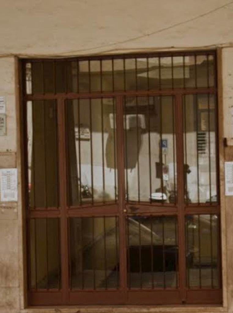

In occasione dell’adeguamento antincendio , nel mio condominio di altezza<m.32 e sette piani di altezza, il tecnico ha richiesto anche la modifica del portone d’ ingresso degli anni ‘60 di grandi dimensioni, (in listelli di ferro pieno e vetro). L’apertura delle uniche due ante apribili è interna all’androne. Il tecnico ha richiesto l’apertura verso l’esterno ed l’inserimento dei maniglioni, e molle per tenere aperta la porta in caso di esodo, ma con questa modifica il portone uscirebbe fuori anche di molto dallo scalino di entrata, creando problemi di sicurezza per chi entra. E’ comunque obbligatorio fare quanto il tecnico ha richiesto?
Allego la foto del portone e ringrazio anticipatamente chi potrà darmi chiarimenti in merito

Ciao Giovanna, perché creerebbe pericolo per chi entra?
Per dirimere la questione la cosa giusta è chiedere all'amministratore la relazione e le tavole approvate dai VV.F., se esistono. Quanto è alto il condominio?

Probabilmente se è stata richiesta l'uscita di sicurezza è necessaria, però le porte devono aprirsi su aree piane orizzontali, di profondità almeno pari alla larghezza complessiva del varco. Quindi il suo dubbio è legittimo visto che c'è uno scalino immediatamente dopo, potrebbe essere necessario spostare la porta verso l'interno ad esempio o trovare altre soluzioni.

Dipende cosa è stato richiesto e cosa risulta agli atti progettuali.
Con molta probabilità è da realizzare un'uscita di sicurezza finale dal condominio su via esterna. E tale richiesta ad onor del vero mi capita spesso per situazioni condominiali dove è necessario sfollare sia dai piani superiori che delle eventuali autorimesse.
Lo scalino può essere un problema di sicurezza ma credo ci siano tutti gli accorgimenti possibili per superarlo. Sia con cartellonistica interna, sia anche con una piccola rampa di accompagnamento (dal lato scalino esterno), qualora per esigenze costruttive non sia possibile spostare la porta internamente.

Concordando con quanto hanno detti i colleghi, osservo che se un collega ha redatto un progetto e previsto degli adeguamenti vuol dire che ne ha ravvisato la necessità.giorufa ha scritto: mer ott 30, 2024 23:01 E’ comunque obbligatorio fare quanto il tecnico ha richiesto?
Per Giovanna, ricordo che oggi non sono i VVF ad autorizzare l'attività dal punto di vista antincendio, ma il professionista ed il titolare ovvero l'amministratore.

Ma la sig.ra Giovanna ha scritto "per chi entra". Non per chi fugge. Per quello ero perplesso.ChriRN ha scritto: gio ott 31, 2024 09:57 Probabilmente se è stata richiesta l'uscita di sicurezza è necessaria, però le porte devono aprirsi su aree piane orizzontali, di profondità almeno pari alla larghezza complessiva del varco. Quindi il suo dubbio è legittimo visto che c'è uno scalino immediatamente dopo, potrebbe essere necessario spostare la porta verso l'interno ad esempio o trovare altre soluzioni.

Per Weareblind certamente una volta modificata la porta viene utilizzata normalmente per entrare ed uscire dal palazzo.Non è un’ uscita di emergenza, ma l’ unica entrata per accedere al palazzo.
