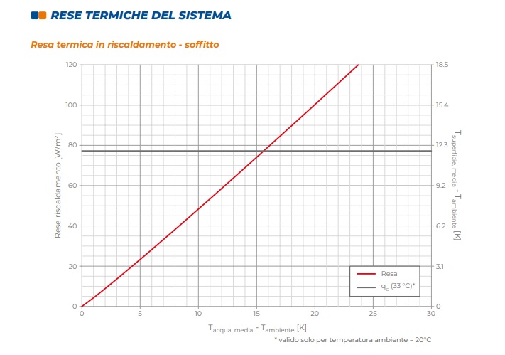

Forse non ci capiamo. Un impianto a pavimento rende 100 W/mq (ma anche di più). Un impianto a soffitto rende fino a 150 W/mq.
Con questi valori, pensi di non scaldare una casa (se pur anni '60) a Rimini?
Sicuro? a me sembra un valore molto ottimistico. Specialmente considerando di non dover lessare la testa agli occupanti :mrgreen:
e da considerare anche quanti mq saranno di superficie attiva.
Diciamo che con le premesse fatte mi sembra sia una strada percorribile, ma valutarlo bene prima di dare delle risposte mi sembra il minimo

PS Con 150 W/mq di resa a soffitto (circa 35°C), non cuoci nessuno. :)

ps: ma davvero con un soffitto radiante si arriva a 150 W/mq? ho tabelle di resa decisamente inferiori
sinceramente anch'io. Qualche impianto a soffitto l'ho fatto e funziona con una buona soddisfazione dei proprietari, ma mi sono tenuto alle tabelle del produttore (che erano molto in linea con quelle dei manuali). Ma non mi sono spinto oltre

ponca ha scritto: ven ago 30, 2024 10:10 ps: ma davvero con un soffitto radiante si arriva a 150 W/mq? ho tabelle di resa decisamente inferiori
Con aria a 20°C ti serve una superficie a 40°C ed acqua a 48°C per avere una resa di 150W/mq (circa, appunto). Che abbia senso o meno dipende, a Rimini per me no anche perchè 48°C vuol dire impostare il setpoint a 50°C e giocarsi il 50% di COP rispetto a 35-38°C
Ma a Rimini non credo avrà 150W/mq, anche perchè con 140-150 mq di villa siamo a oltre 20 kW termici che non sono una passeggiata dal punto di vista dei costi. A quel punto investirei per ridurre il fabbisogno.

arkanoid ha scritto: ven ago 30, 2024 10:45
era per capire, aldilà del caso specifico di Rimini
ma queste condizioni non sono certamente in linea con la uni 1264 che mi pare limiti la temperatura dei pannelli a 33°C

Esa ha scritto: gio ago 29, 2024 22:31
Mica serve un progettista per fare queste valutazioni ...
I 100 W/m2 sono il valore di potenza specifica che un pavimento radiante NON deve superare per questioni di comfort. Ma, potenzialmente, è in grado di renderne di più
I 150 W/m2 sono il valore di potenza specifica che un soffitto radiante è in grado di erogare... ma per questioni di comfort ne deve erogare meno, ma moolto meno (40-50 W/mq).
Pertanto, in presenza di un soffitto radiante qualche conto in più è bene farlo.
Messaggi: 7579
Re: IMPIANTO RADIANTE CASA anni '60 DISPERSIVA
qui ad esempio viene data una resa max di 79 W/mq per rispettare la uni 1264 (T superficiale <33°C)
Messaggi: 5208
Non è che viene dato in quella tabella, è fisica, vale per tutto.

ponca ha scritto: ven ago 30, 2024 11:17 qui ad esempio viene data una resa max di 79 W/mq per rispettare la uni 1264 (T superficiale <33°C)
Si ma devi anche rispettare verificare anche che l'asimmetria verticale tra pavimento e soffitto non superi gli 8 °C.
Mimmo_510859D
Messaggi: 1776
Messaggio da Mimmo_510859D »
arkanoid ha scritto: ven ago 30, 2024 11:20 Non è che viene dato in quella tabella, è fisica, vale per tutto.
Esatttamente
Messaggi: 7579
certo che è fisica
mica sostenevo che lo scambio termico è governato da una tabella del manuale rdz :lol:
