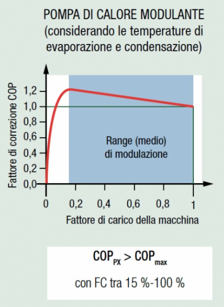

carichi parziali di una PDC aria-acqua con inverter: perchè spesso si trovano fattori correttivi del COP maggiore di 1 (tenendo fissa la temperatura dell'aria esterna e la temperatura di mandata dell'acqua) ?
Vi è una ragione di natura fisica/termotecnica oppure è una questione matematica legata alla metodologia di calcolo ?
Ho provato a cercare su internet ma c'è molta confusione...
Grafico esemplificativo estratto dalla rivista n. 61 Caleffi
Immagine 2024-10-23 145733.jpg (48.51 KiB) Visto 3252 volte

gianma ha scritto: mer ott 23, 2024 15:10 carichi parziali di una PDC aria-acqua con inverter: perchè spesso si trovano fattori correttivi del COP maggiore di 1 (tenendo fissa la temperatura dell'aria esterna e la temperatura di mandata dell'acqua) ?
E perchè a volte minori?

Questo grafico non ha senso ed è campato per aria. Estratto dal contesto non significa niente

NoNickName ha scritto: gio ott 24, 2024 09:08 Questo grafico non ha senso ed è campato per aria. Estratto dal contesto non significa niente
Come ho scritto sotto l'immagine, il grafico è a titolo ESEMPLIFICATIVO, cioè atto a semplificare la descrizione che avevo riportato a parole.
Sempre sotto l'immagine ho citato la fonte da cui ho estratto il grafico: la nota rivista della Caleffi, liberamente e facilmente accessibile ( https://idraulica.caleffi.com/rivista/6 ... aria-acqua ).

gianma ha scritto: gio ott 24, 2024 16:09 Come ho scritto sotto l'immagine, il grafico è a titolo ESEMPLIFICATIVO, cioè atto a semplificare la descrizione che avevo riportato a parole.
Non ha senso ugualmente.
gianma ha scritto: gio ott 24, 2024 16:09 Sempre sotto l'immagine ho citato la fonte da cui ho estratto il grafico: la nota rivista della Caleffi, liberamente e facilmente accessibile ( https://idraulica.caleffi.com/rivista/6 ... aria-acqua ).
Siamo a cavallo.

Questo però, tralasciando il caso di pdc con "compressore bloccato", mi conferma che vi è un COP maggiore ai carichi parziali (con un valore massimo intorno ai 50-60% se ho ben capito... ) .
Provo ora a dare una spiegazione: tralasciando il rendimento del compressore al variare del numero di giri, il miglior COP in caso di parzializzazione è dovuto sostanzialmente al miglior rendimento termodinamico del ciclo per via della temperature di evaporazione più alta e quella di condensazione più bassa che aumentano l'efficienza di scambio termico tra il refrigerante e pozzo freddo / pozzo caldo.
Ci sono andato vicino?

gianma ha scritto: ven ott 25, 2024 11:03 Provo ora a dare una spiegazione: tralasciando il rendimento del compressore al variare del numero di giri,
Io proprio NON lo tralascerei.
Lo spiegavo la lezione scorsa nel mio per_corso di termotecnica.
gianma ha scritto: ven ott 25, 2024 11:03 Ci sono andato vicino?
anche

Il grafico è, teoricamente, corretto.

Esa ha scritto: lun ott 28, 2024 13:21 Il grafico è, teoricamente, corretto.
Ma anche no.
Cosa crea quell'aumento di rendimento tra 0 e 20%?
Il COP è funzione dei rendimenti in serie dei vari componenti del circuito. Secondo me ad esempio, il compressore al 20% ha rendimenti pessimi.
Generalmente i migliori rendimenti li hai tra il 40 e il 70% (poi dipende dal generatore e soprattutto dal compressore dello stesso)

Confermo che il grafico è corretto, in teoria, perché diminuisce la pressione di scarico e migliora la differenza di entalpia.
