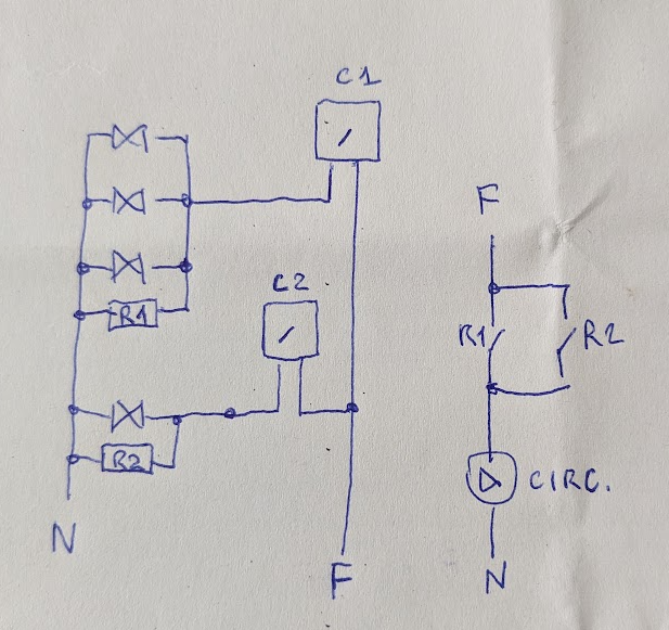

Buonasera, ho fatto un impianto per 2 zone di riscaldamento a pavimento, 1 Crono e collegato ad 1 relè , ed L'altro Crono ad un secondo relè entrambi devono pilotare lo stesso circolatore, quando si attivano separatamente tutto ok, ma quando sono entrambi funzionanti se uno dei due si spegne entrambi i relè restano eccitati fino a che anche il secondo non è spento cosa sbaglio?

Ma perchè due relè? Non potevi collegare i crono in parallelo alla bobina di un solo relè?
Come hai fatto tu, hai i contatti del relè diseccitato in tensione anche quando sono aperti.

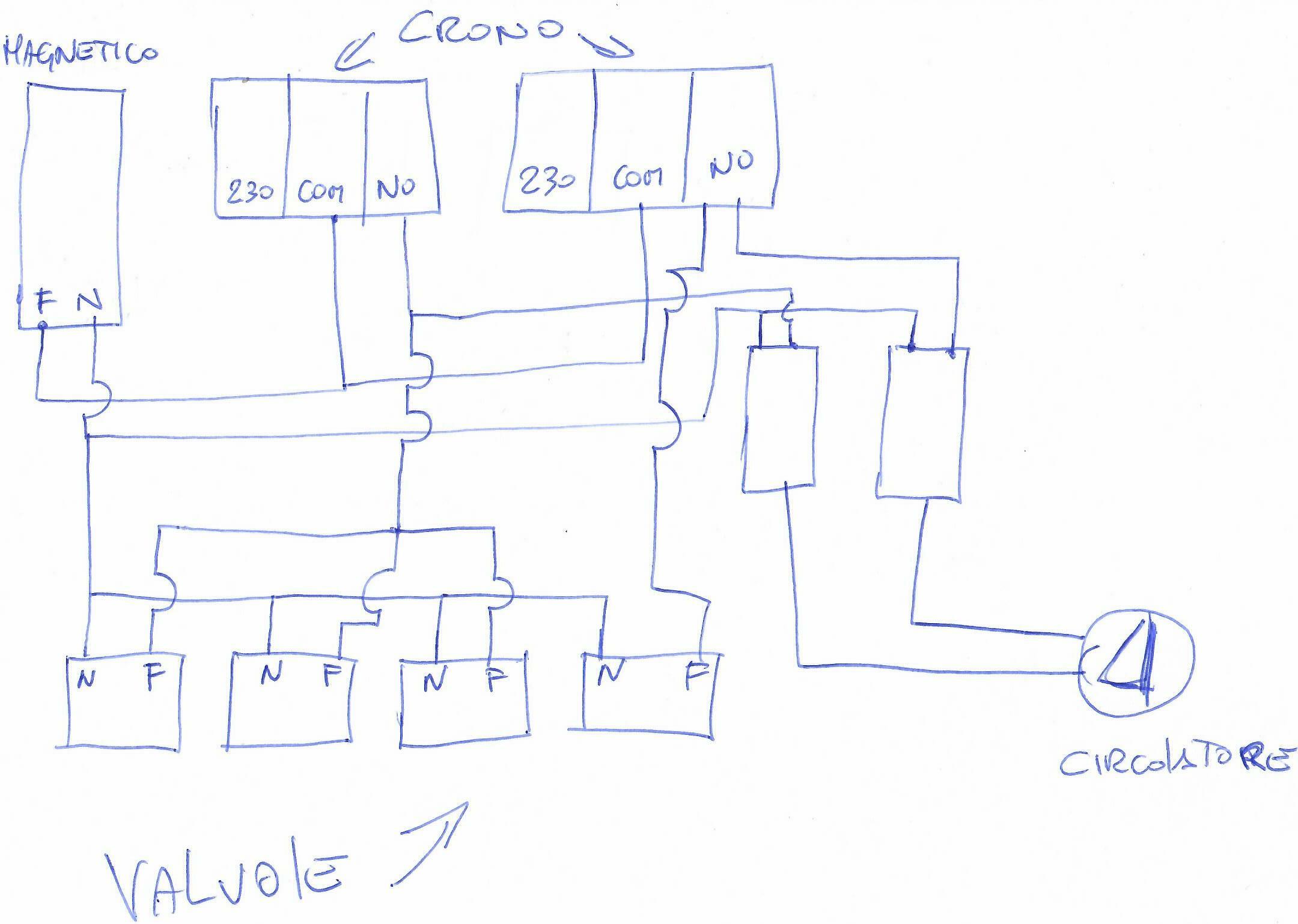

Quanti contatti hai sui crono? Uno solo?
Re: Collegamento 2 relè ad un circolatore
3 contatti: 230 -COM -NO
Entro con il 230 nel COM, ed esco dal NO e vado alle valvole ed al circolatore passando dal Relè

Intendo dire quante terne NC-COM-NO hai?
dallo schema sembra che ci siano anche elettrovalvole comandate dal TA.
Quindi
1) o comandi quelle da TA e se hanno contatto ausiliario le colleghi tutte a 1 solo rele per la pompa
2) o con ogni TA comandi 1 rele magari con doppi contatti e con questi attivi da una parte le EV e dall'altra il circolatore
(tipo quelli in foto 7/8 ci passa termostato, 5/3 comandi le EV della zona, 6/4 comandi circolatore in parallelo con altro rele.
Quindi

Da quanto ho capito c'è un collegamento parassita che fa da autoritenuta per i relèiltubo ha scritto: mer ott 23, 2024 00:21 dallo schema sembra che ci siano anche elettrovalvole comandate dal TA.

Ciao, allora i relè sono quelli della fotografia, i crono Plikc Ski 2,allego lo schema reale , penso anche io ci sia un collegamento parassita, ma non capisco, io faccio il meccanico la corrente non è sempre chiara per me, ti allego lo schema di come sono collegati in questo momento.

Nel poco tempo che ho a disposizione ho l’orgoglio di cimentarmi in alcuni lavoretti nella mia abitazione e raramente mi capita di chiedere in alcuni forum come questo, comunque rileggendo bene il suo suggerimento ho risolto il problema con entrambi i relè.
