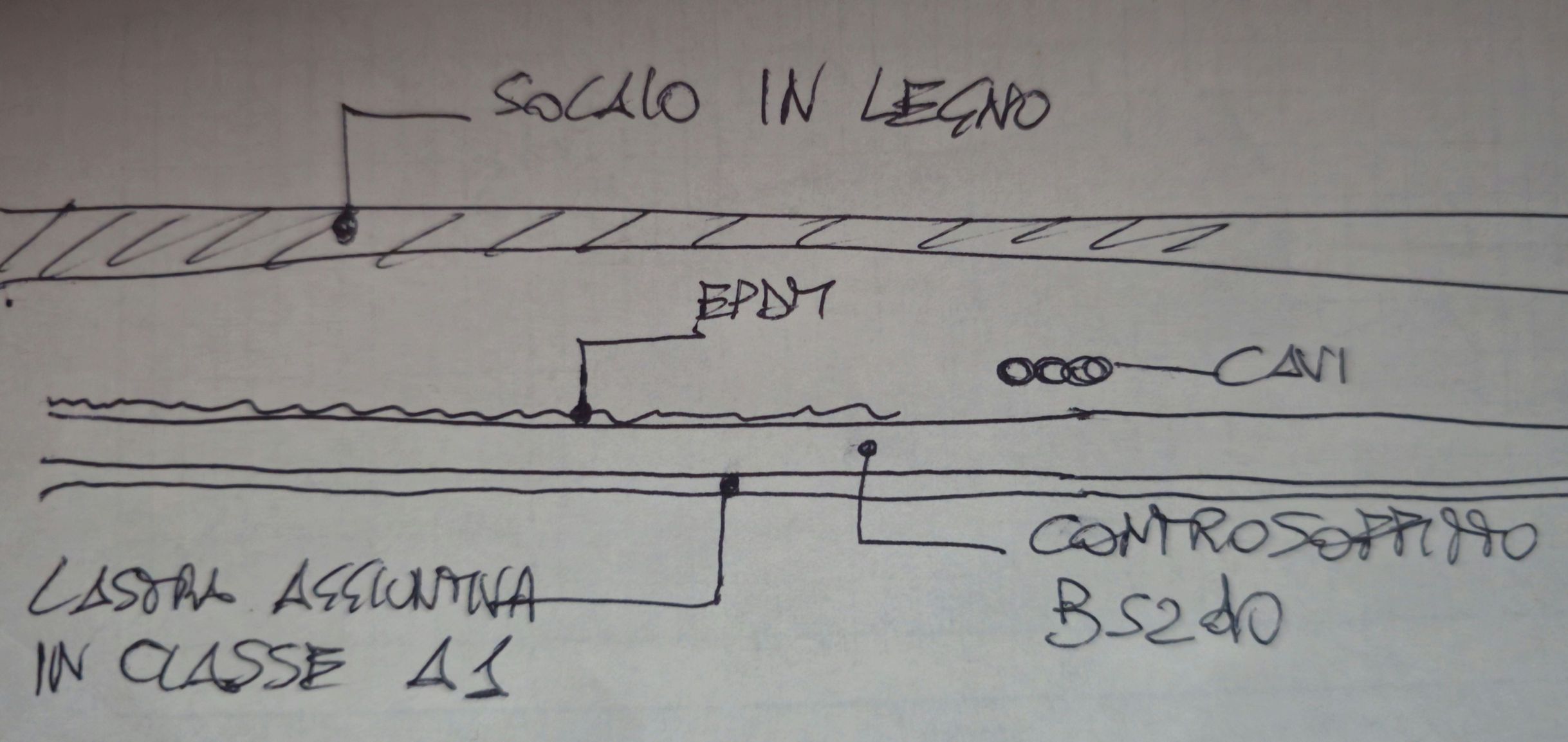

Buongiorno.
Un materiale B-s2,d0 voi lo considerate ai funi del carico di incendio? Per me si, perchè gli incombbustibili sono solo quelli in classe A1 o A2.
Un DL ha toppato i lavori ed è convinto che un materiale trattato non vada considerato nel carico di incendio. Ok, ma secondo me solo se in classe A1 o A2.

Re: Materiali classificati B-s1,d0
Lo considero di sicuro.
Alla lettera è come dici tu. Nel carico di incendio andrebbe inglobato tutto ciò che non è incombustibile.
Anche perché il trattamento ritarda la combustione ma non la blocca.
Per un materiale in classe B non c'è alcun dubbio, va considerato.
In realtà anche i materiali in classe A1/A2 possono avere un seppur minimo carico di incendio: A1 fino a 2 MJ/kg, A2 fino a 3 MJ/kg (o 4MJ/mq)
Grazie Terminus.
I valori del carico di incendio che hai indicato per le classi A1 e A2 sono frutto di un documento ufficiale?
Ciao,
Come detto vanno considerati ai fini del calcolo del carico di incendio. Ma che attività stai trattando, qual è il caso di dettaglio?
Perchè se sono uffici ad esempio consideri il carico di incendio statistico (a meno che non rilevi che è una situazione fuori standard, tipo tutte pareti sandwich).
Io comunque non ho mai visto un carico di incendio in cui si stima il quantitativo di materiale isolante combustibile presente (a meno di situazione particolari)... Alla lettera dovresti inserire tutto ciò che brucia.
Infatti laddove molte volte l'aliquota del carico di incendio attribuibile a materiali con buone prestazioni al fuoco risultasse molto inferiore alla quota dettata invece dai materiali che partecipano massivamente alla combustione (plastica, carta, sostanze infiammabili, etc..), tendo praticamente ad aumentare forfettariamente quest'ultimi, anche a favore di sicurezza rispetto alla realtà, proprio per coprire tutte le altre eventuali incertezze che sarebbero invece da inserire tenendo conto anche di tutti materiali isolanti presenti.travereticolare ha scritto: mar ott 01, 2024 16:43 ...
Non è una regola fissa eh. Sia chiaro. Dipende di che ambiti parliamo e dai contesti e quanto questi siano collocati distanti o nello stesso ambito. Molte volte infatti può venire più utile, come nel caso appunto degli uffici, un calcolo del carico di incendio "orientativo per attività", usando quei 400-420 MJ/mq (non ricordo ma mi pare fosse quello) sui mq effettivi destinati agli uffici. Anche se questi valori secondo me sono veramente alti... a momenti con uffici di 200-300 mq poco ci manca che ti scatti una rete idranti per sforare i 600 MJ/mq usando quel tipo di calcolo.
Si tratta di una attività di intrattenimento che il titolare vorrebbe far rimanere con il carico di incendio specifico di progetto inferiore a 200 MJ/mq, valore oltre il quale scatta il requisito di resistenza al fuoco.travereticolare ha scritto: mar ott 01, 2024 16:43 Ciao,
Come al solito, chiamano il professionista a lavori praticamente finiti e inizia il piagnisteo...
Ma quindi eri già al limite del carico di incendio per stare con qf,d < 200 MJ/mq?fabbretto ha scritto: mar ott 01, 2024 17:50
Già.
Facendo i calcoli sono pure superiore a 200 MJ/mq, circa 230.
Ma chi sui assumerebbe questa responsabilità considerando l'aleatorietà dei dati in letteratura e la gestione reale dell'attività?

Riprendo il discorso iniziale.
La DL ha installato dei pannelli insonorizzanti B s2 d0 (quindi comunque combustibili) in cui è presente sul lato non in vista una gomma in EPDM di 2 mm che pesa 5 kg/mq, ovviamente questo entra nel carico di incendio.
Al che, alterata, risponde "chiamo la Knauf e faccio applicare un pannello in cartongesso A1 in modo che tutto sia incombustibile!".
A parte il fatto che il pacchetto va certificato nel suo complesso (in bocca al lupo), secondo me resta sempre scoperta la lastra di 2 mm in EPDM, quindi se ho un incendio in un cavo elettrico nel controsoffitto sono punto e a capo.
Che ne pensate?
Ho allegato uno schema.
Che ne pensate?
Sicuramente la lastra in classe A1 non brucia ma è anche verò che non ha resistenza nei confronti di un incendio. Una volta che la lastra viene giù resta l'isolante in vista che brucia.
Dovresti prevedere lastra resistente al fuoco... ma chiaramente il costo sale... La sola incombustibilità non basta per scorporare i materiale dal calcolo del carico di incendio.
Il contributo del solaio in legno invece è stato previsto?
Ciao.
E' quello che ho cercato di spiegargli.
Inoltre, considera che nel controsoffitto ci sono le griglie di aerazione e le lampade, quindi punti deboli del pannello che secondo me pregiudicano l'effetto della protezione con ulteriore lastra.
Inoltre qualche cavo elettrico passa al di sopra dell'isolante quindi in caso di corto circuito tutto va a farsi benedire.
La struttura portante in legno l'ho considerata nel calcolo del carico di incendio.
Il problema è che la DL si trova in difficoltà perchè hanno finito di installare tutto e ora è uscito fuori il problema.
Bisogna anche stare attenti a quel punto a non appesantire troppo il pacchetto superiore. A meno di realizzare un controsoffitto autoportante.travereticolare ha scritto: gio ott 03, 2024 15:47 Sicuramente la lastra in classe A1 non brucia ma è anche verò che non ha resistenza nei confronti di un incendio. Una volta che la lastra viene giù resta l'isolante in vista che brucia.
Comunque credo che c'è il rischio di complicare forse troppo il problema. Valuterei una riduzione del carico di incendio in altro modo pur conteggiando le lastre. Non c'è proprio altro modo di ridurre quel qf,d abbassando altri valori per stare sotto i 200 MJ/mq?
Purtroppo no, hanno anche 300 mq di pavimento in legno da 3 cm, e per i pavimenti in legno attualmente la vernice mi permette di raggiungere la vecchia classe 1 (quindi comunque combustibile).
Ho visto che la Global building produce una vernice che rende il cartongesso incombustibile: https://www.globalbuilding.it/soluzioni ... artongesso
In questo modo tratterei solo le pareti (lasciando stare il controsoffitto), però mi chiedo: è sufficiente secondo voi applicare questa vernice per impedire alla gomma che sta dietro il cartongesso di prendere fuoco e, quindi, sottrarla dal calcolo del carico di incendio?
io non ho più capito quale sia il tuo obiettivofabbretto ha scritto: gio ott 03, 2024 18:40 In questo modo tratterei solo le pareti (lasciando stare il controsoffitto), però mi chiedo: è sufficiente secondo voi applicare questa vernice per impedire alla gomma che sta dietro il cartongesso di prendere fuoco e, quindi, sottrarla dal calcolo del carico di incendio?
temi il fuoco, ma mica avevi un compartimento in classe 0 ?
vuoi la reazione al fuoco classe 0, per ridurre il carico di incendio ?
non so di che dimensioni di attività stiamo parlando, ma a me sarebbe già venuto mal di testa.
Buongiorno.
Riassumo.
Siccome hanno già chiuso i soffitti con struttura lignea e non intendono risprirli per trattare le strutture, sto cercando di fare in modo che il carico di incendio scenda sotto i 200 MJ/mq.
>Il problema è hanno installato dei pannelli a parete e nel soffitto contenenti gomma EPDM. le lastre non hanno resistenza al fuoco e nè sono incombustibili.
Quindi lo scopo è "proteggere" la gomma in modo che non prenda fuoco.
Se applico una lastra incombustibile sulla lastra esistente non risolvo nulla, quindi probabilmente dovrei installare, per le pareti, una controparete resistente al fuoco (EI 30.
Riassumo.
Credo che la vernice che vorresti mettere però non ti aiuta con il calcolo del carico di incendio. Se hai un problema di reazione al fuoco, che so, rispettare il 50% in classe 1 e 50% in classe 0 allora andava bene, trattati il controsoffitto e andava bene. Ma tu hai un problema di carico di incendio, svincolato da come brucia il materiale nella sua fase iniziale.fabbretto ha scritto: ven ott 04, 2024 08:27 Buongiorno.
Riassumo.
Quindi, come dici, per "scorporare" il materiale combustibile serve lastra almeno EI30, in alternativa ridurre i quantitativi di materiali non fissi. Fai il calcolo con pareti combustibili, controsoffitti, pavimento, ecc... e vedi a quanto arrivi. Il resto te lo giochi con i restanti materiali...
Ma non riesci a trovare un carico di incendio statistico per la tua tipologia di attività che dica che anche con frattile sei inferiore a 200 MJ/m2?
Ciao.
Concordo su tutto, infatti per scontare il contributo della gomma dovrei per forza proteggerla con una struttura EI 30.
La DL, che si sta dannando l'anima, propone di inviare un campione della parete al laboratorio di prova su cui applicvare una lastra in cartongesso o calciosilicato in modo (se ci si riesce) di far certifica l'intero pacchetto come incombustibile . Così sarebbe perfetto, anche se non capisco come facciano con la lastra di gomma.
E' una associazione culturale privata in cui effettuano conferenze, rappresentazioni teatrali, yoga, prova musica, ecc.
Il funzionario ha subito tolto ogni dubbio concordando con me sul fatto che si tratti di attività di intrattenimento privata che supera i 200 mq e quindi è soggetta.
In letteratura non c'è una attività assimilabile con qf < 200.
