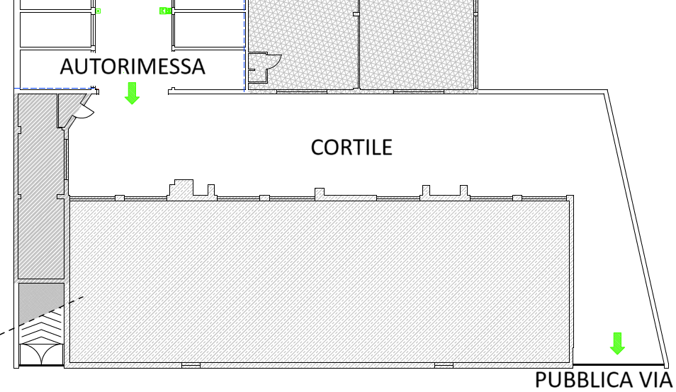

nella definizione di luogo sicuro contenuta nella RTO cosa s'intende per "sicuramente collegato alla pubblica via"?
In particolare nella situazione in planimetria, è luogo sicuro per gli occupanti della piccola autorimessa di cat A l'area che si trova a quasi 40m dall'uscita, ma separata dalla pubblica via da cancello chiuso a chiave?

Ho sempre interpretato che per "sicuramente" si intenda "in modo sicuro", quindi va bene il cancello anche chiuso a chiave, ma deve poter essere aperto in qualche modo, tipo con chiave custodita in una cassetta con vetro infrangibile nelle vicinanze oppure sgancio in mancanza di corrente oppure altre misure solitamente poco gradite ai clienti per via del rischio di intrusione.
Per considerarlo luogo sicuro però devi anche verificare la distanza di separazione e la superficie, come da S.4.5.1.
La definizione di G.1.9 è quella generale, poi grazie al cielo spiegano bene come soddisfarla
