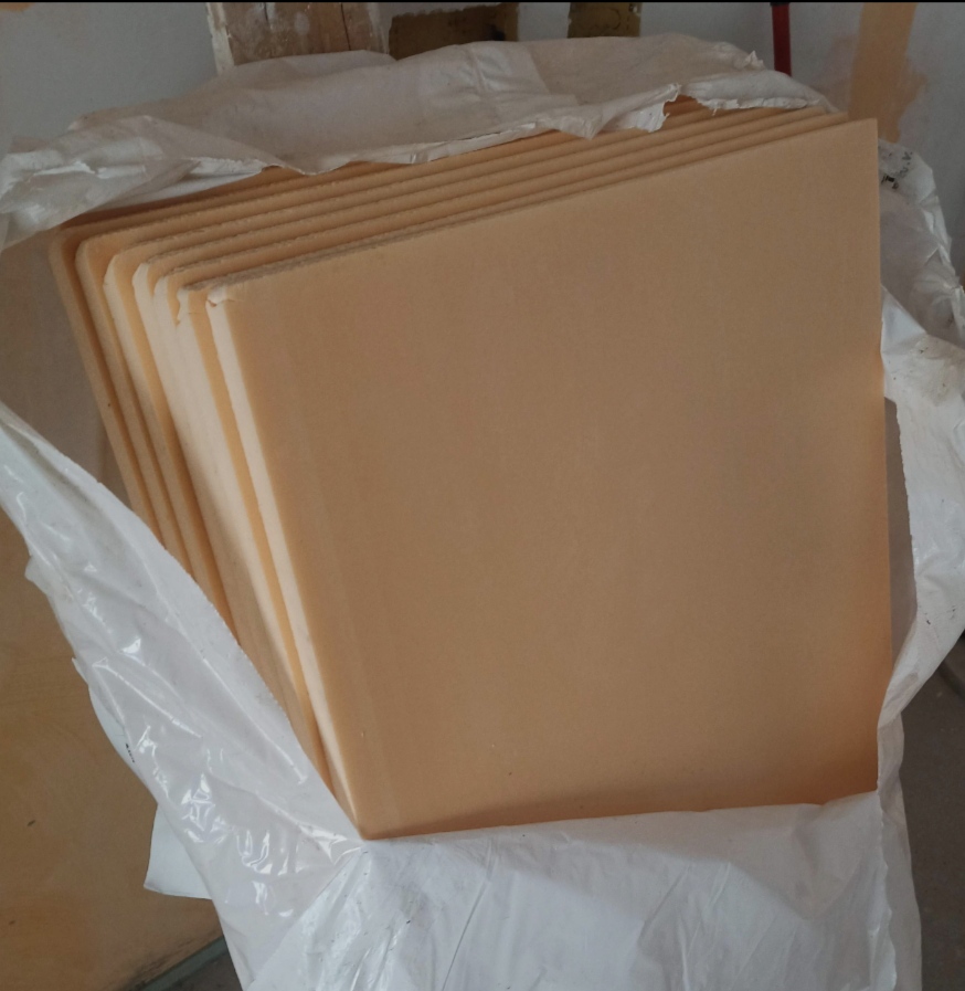

Metto un pò di riferimenti: questo materiale con cui hanno fatto cappotto nella maggior parte degli infissi (non in quello della foto precedente). A vederlo mi pare assorba bene l'acqua.
Questo il materiale che mi hanno detto essere resina ad alte prestazioni. A vederlo è quello che mi lascia un pò di dubbi perchè sembra plastica. Lascio foto sia di etichetta che di materiale perchè qualcosa non mi quadra, temo abbiano usato un sacco di altro materiale per trasportarlo in quanto il coefficiente indicato è 0,033, inferiore a quello dell'etichetta di sopra. O almeno lo spero, perchè se etichetta fosse giusta avrei nelle spallette a fianco delle finestre 2 cm di isolante a basse prestazioni e, soprattutto, l'isolamento della parete nord dell'appartamento di casa mia sarebbe totalmente con questi 2 cm di isolante che mi avevano assicurato essere equivalenti a 5 cm di EPS con grafite da 0,031 W/mK
Edit: ho parlato con mia moglie. A lei avevano detto che quello ad alta prestazione non era disponibile allora avevano messo quello normale e che essendo più solido lo avevano usato sulle spallette.
Rimane incognita sul perchè nel cappotto interno abbiano usato quello dove serviva alta prestazione anziché l'altro che ha un valore migliore (0, 026 contro 0,033) ma forse si sono solamente confusi.
