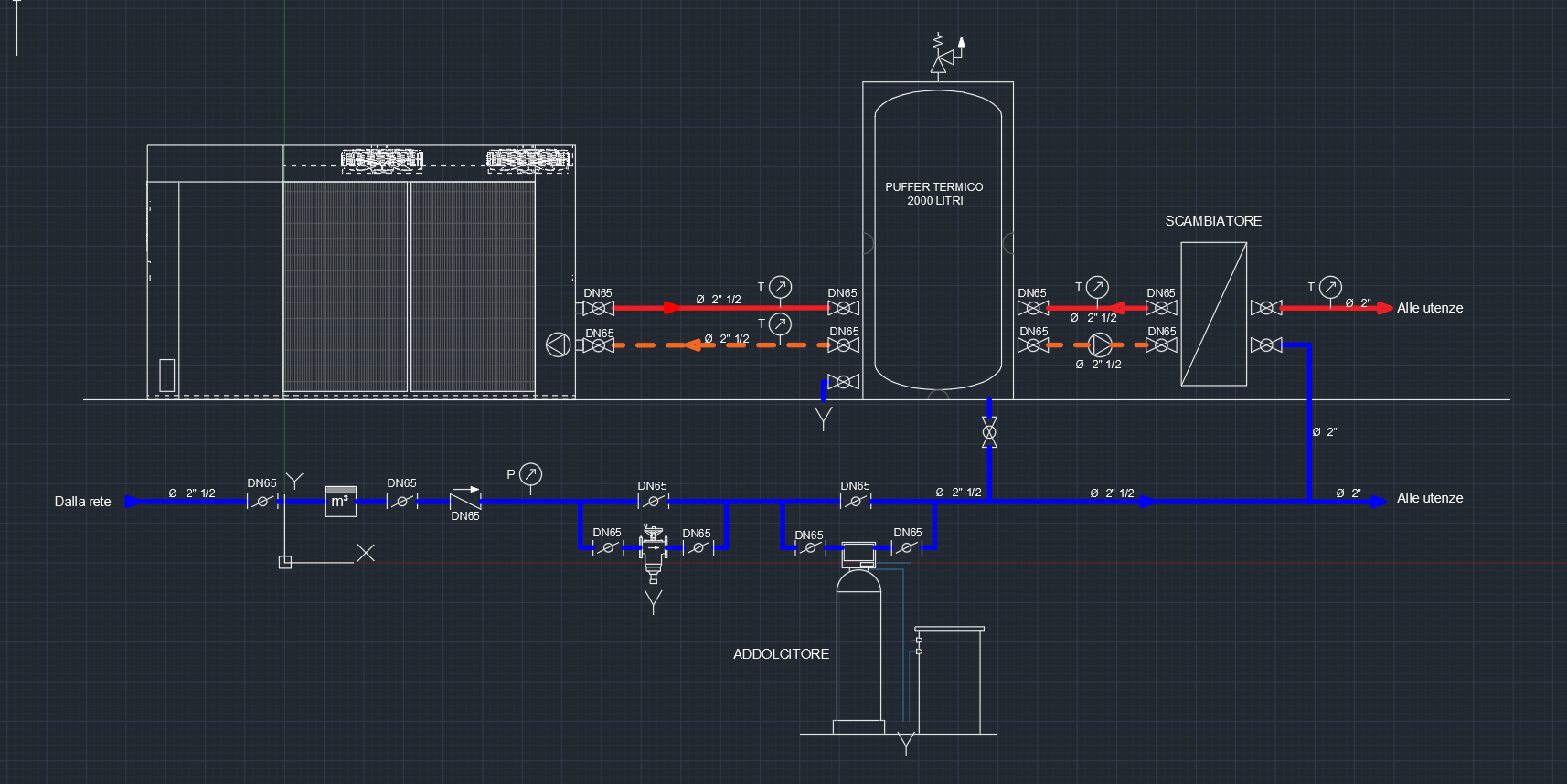

Perfetto mi trovo con il ragionamento. Altra domanda stupida: sto impiegando uno scambiatore per la produzione dell'acs e vedendo le schede tecniche mi trovo che la mia tubazione dell'acqua in ingresso allo scambiatore dovrebbe essere dai miei calcoli sui 2" mentre lo scambiatore ha gli attacchi da 1". Come mai c'è tutta questa differenza?
Allego lo schema che sto partorendo

Messaggi: 4177
Re: ACS spogliatoi
La posizione degli attacchi sul serbatoio (puffer) mi sembrano migliorabili e il senso di circolazione dell'acqua nello scambiatore non corretto.
Sdoppierei il serbatoio e, forse, lo scambiatore, per migliorare la resa e inserirei qualche resistenza elettrica.
Una parte molto importante, e delicata, del sistema è la regolazione.

Esa ha scritto: ven apr 26, 2024 21:55 La posizione degli attacchi sul serbatoio (puffer) mi sembrano migliorabili e il senso di circolazione dell'acqua nello scambiatore non corretto.
Lo schema è piuttosto di principio naturalmente poi l'accumulo ha i suoi attacchi e va evitata la stratificazione. Per il discorso diametri invece?

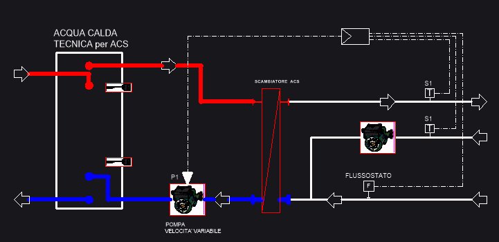

Provo a schematizzare una soluzione standard: regolazione della temperatura in mandata (ACS) con sistema che agisce sulla velocità della pompa P1.
Portata da 0 a 1.000 l/1' e anche più.
ACS centro sportivo.jpg (32.8 KiB) Visto 8179 volte

Messaggi: 5813
Re: ACS spogliatoi
Esa ha scritto: sab apr 27, 2024 17:14
L'ho già fatto più volte e per avere una regolazione accettabile devi mettere una valvola deviatrice a tre vie sul primario o miscelatrice sul secondario. Regolare la velocità della pompa non consente una temperatura regolare alle utenze. Almeno questa è la mia esperienza.

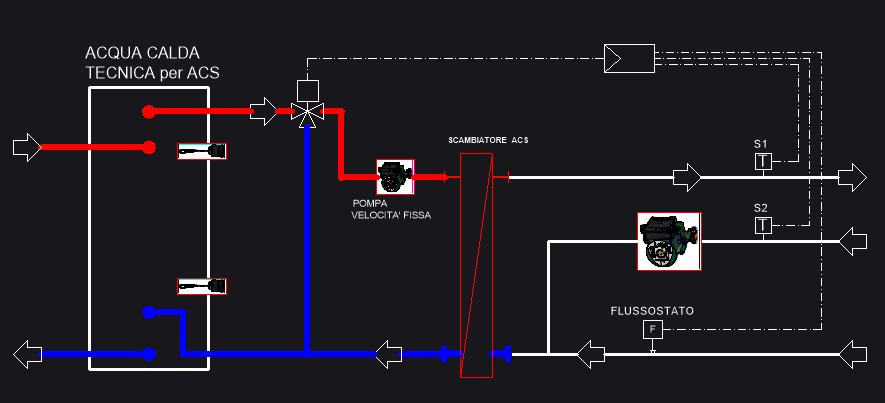

Messaggi: 4177
Re: ACS spogliatoi
Tom Bishop ha scritto: dom apr 28, 2024 09:40
Grazie dell'osservazione: hai ragione. La soluzione con pompa a velocità variabile è preferita dagli installatori (devono risparmiare!) e dagli utenti (dei piccoli impianti domestici), che risparmiano sul costo di esercizio della pompa stessa. Rinunciando, certamente, alla stabilità della temperatura.
nei miei progetti, l'accumulo sanitario e i cicli anti legionella non li suggerisco mai.
ACS centro sportivo1.jpg (40.29 KiB) Visto 8087 volte

Tom Bishop ha scritto: dom apr 28, 2024 09:41 Per ridurre al minimo il problema della legionellosi io preferisco sempre fare acqua tecnica e produzione con scambiatore istantaneo.
Scusami Tom, non ho capito cosa differisce questo rispetto allo schema riportato: anche qui abbiamo acqua tecnica e scambiatore a piastre che istantaneamente produce ACS

Scusate se insisto ma se lo scambiatore ha attacchi di diametro inferiore al tubo che mi esce dai calcoli a quel punto che faccio? porto il tubo del diametro calcolato e riduzione in corrispondenza degli attacchi dello scambiatore?
Messaggi: 4177
Re: ACS spogliatoi
achille89 ha scritto: dom apr 28, 2024 13:24 Scusate se insisto ma se lo scambiatore ha attacchi di diametro inferiore al tubo che mi esce dai calcoli a quel punto che faccio? porto il tubo del diametro calcolato e riduzione in corrispondenza degli attacchi dello scambiatore?
Noi facciamo proprio così. Importante è che la velocità non sia troppo elevata.
Diciamo non oltre i 2,5 / 3,0 m/sec
Messaggi: 9495
Re: ACS spogliatoi
Vedo che a distanza di anni le tare sono sempre le stesse.
Disgiuntore idraulico, valvola tre vie e poi un'altro scambiatore.
Magari le pagasse il progettista le bollette...

NoNickName ha scritto: dom apr 28, 2024 15:00 Vedo che a distanza di anni le tare sono sempre le stesse.
Disgiuntore idraulico, valvola tre vie e poi un altro scambiatore.
Un "altro" scambiatore non lo vedo: ne vedo uno solo. A meno che tu non intenda il condensatore della PdC
Vorrei capire la differenza di costo di esercizio tra la soluzione proposta da te: serbatoio in acciaio inox (oppure? vetrificato?) da 2000 litri almeno (così hai scritto, se non sbaglio) per ACS con ciclo anti legionella realizzato con resistenze elettriche (non penso si possa fare un ciclo anti legionella con 4 kW di pompa di calore) e la soluzione indicata da Tom ed altri (oltre che da me): serbatoio in acciaio normale e scambiatore istantaneo con adeguata regolazione.
A parte il problema delle incrostazioni sul serbatoio ACS.

Esa ha scritto: dom apr 28, 2024 16:06 Un "altro" scambiatore non lo vedo: ne vedo uno solo. A meno che tu non intenda il condensatore della PdC
Corretto.
Nella soluzione con accumulo tecnico c'è lo scambiatore esterno a piastre (da schema). Nell'accumulo di acs c'è anche in questo caso tipicamente uno scambiatore (esterno a piastre di carica sanitaria).
Tuttavia nella seconda soluzione non ho bisogno poi di valvole tre vie, circolatore lato impianto, flussostato etc.
Da tenere conto invece che se avete calcolato che servono 2000 litri a 40°C in una botta, con un bollitore sanitario da 2000 litri ne avanziamo ed abbiamo anche la scorta, con un accumulo tecnico non ce la faremo mail
