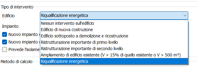

Salve una domanda, ho un'attività commerciale che vuole cambiare la destinazione d'uso di un piccolo deposito comunicante con la stessa.
Il piccolo deposito diventerà uno spogliatoio con bagni.
Si prevede di isolare tutte le superfici disperdenti e ti mettere una PDC con split dedicata per il riscaldamento, mentre per l'acs si utilizza l'impianto esistente.
Le superfici disperdenti del nuovo spogliatoio sono meno del 25% di quelle dell'intera struttura commerciale e anche i volumi sono <15% e <500mc
Domanda, cosa metto come oggetto per la legge 10, Riqualificaz. Energ. ?
Screenshot 2024-03-01 155828.png (17.65 KiB) Visto 2662 volte

Duracell20 ha scritto: ven mar 01, 2024 16:07 Salve una domanda, ho un'attività commerciale che vuole cambiare la destinazione d'uso di un piccolo deposito comunicante con la stessa.
in tale condizione direi di si.

Ma il deposito è attualmente riscaldato?
Perchè se non lo è, a mio parere è "ampliamento"
Messaggi: 5415
Re: Legge 10 come riqualificazione ?
Marvin ha scritto: lun mar 04, 2024 13:45 Ma il deposito è attualmente riscaldato?
se l'ampliamento è <15% è comunque riqualificazione energetica.

in ER sarebbe secondo livello, la norma nazionale in effetti non è molto chiara con gli ampliamenti inferiori al 15%, forse in qualche FAQ del mise mi sembra ne parlassero..
Messaggi: 5415
Marvin ha scritto: lun mar 04, 2024 15:04 in ER sarebbe secondo livello, la norma nazionale in effetti non è molto chiara con gli ampliamenti inferiori al 15%, forse in qualche FAQ del mise mi sembra ne parlassero..
No, in ER come nel nazionale, il 2 livello ce l'abbiamo sopra il 25% della superficie disperdente oggetto di intervento, l'ampliamento (assimilabile al nuovo) ce l'abbiamo in caso di ampliamento >15% o comunque >500m3, tutti gli altri casi sotto queste soglie rientrano in riqualificazione energetica.

boba74 ha scritto: lun mar 04, 2024 16:54
Non sono d'accordo.
Nella DGR vi è scritto:
CATEGORIA 3: EDIFICI ESISTENTI OGGETTO DI RISTRUTTURAZIONI IMPORTANTI DI SECONDO LIVELLO E ASSIMILATE (ART. 3 COMMA
2 LETT. B) PUNTO II E ART. 3 COMMA 3 PUNTO II DELL’ATTO)
Ai soli fini dell’applicazione delle disposizioni di cui al presente atto, fanno parte di questa categoria:
i. gli edifici sottoposti a interventi di ristrutturazione che interessano l’involucro edilizio con un’ incidenza superiore al 25 per cento della superficie disperdente lorda complessiva dell’edificio, e possono interessare l’impianto termico per il servizio di climatizzazione invernale e/o estiva.
ii. l’ampliamento di edifici esistenti, ovvero i nuovi volumi, non compresi negli interventi di cui alla categoria 1 punto iii.
quindi appunto i volumi inferiori al 15%
