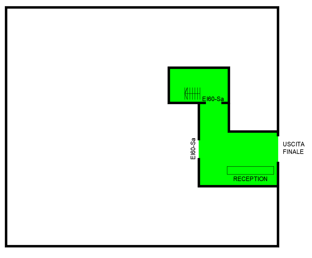

Mi fa piacere che ci siano idee divergenti.
Allego due schemini tipologici che sono identici a meno della presenza o no di una piccola reception.
Io sono nel caso A, ma non vedo differenze... cioè nei vani scala non è vietata la presenza di altre "piccole" cose (Es. quadri elettrici di piano) e se non devo rispettare che abbia caratteristiche di filtro (qf<50MJ/mq) per altri motivi non c'è nemmeno un limite del carico di incendio... (correggetemi se sbaglio, ne sarei veramente lieto!) quindi non vedo problemi a ospitare una reception nel percorso protetto di uscita (Altrimenti non avrebbe nemmeno molto senso verificare la ridondanza della scala IMHO)
CASO A CASO B
CASO A CASO B

Re: RTO e Verifica di Ridondanza vie di esodo
Ok, è la situazione che mi immaginavo ieri sera.
Aggiungo un aspetto, la verifica di ridondanza la si esegue quando c'è più uscita. Nel caso che prospetti gli occupati della scala e della reception non sono soggetti a verifica di ridondanza. Sarà soggetta ovviamente a verifica di ridondanza la porta EI60 Sa che apre sul vano protetto.
