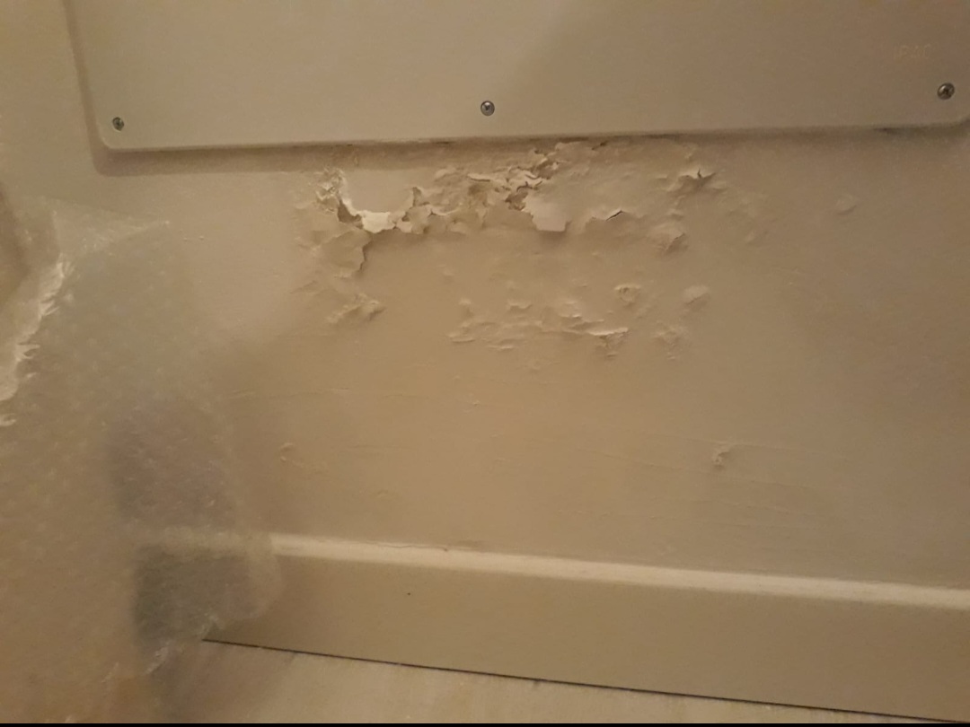

Abbiamo fatto dei lavori di ristrutturazione ( rifatto i pavimenti mettendo il riscaldamento a pavimento e gli impianti) in quell'angolo non ci sono mai stati problemi negli anni prima di umidità di risalita, ma nell'inverno del 2022 si sono formate delle piccole bolle, a luglio 2023 ho tolto le bolle che erano secche con muro asciutto, staccato e riverniciato. Durante questo inverno, verso metà dicembre 2023 si sono di nuovo formate, ora ho tolto la vernice e potete vedere il risultato, con una leggera formazione di salnitro. Come mai nei precedenti anni non ho mai avuto problemi? Può essere il materiale che hanno usato per chiudere le tracce? come si può risolvere?

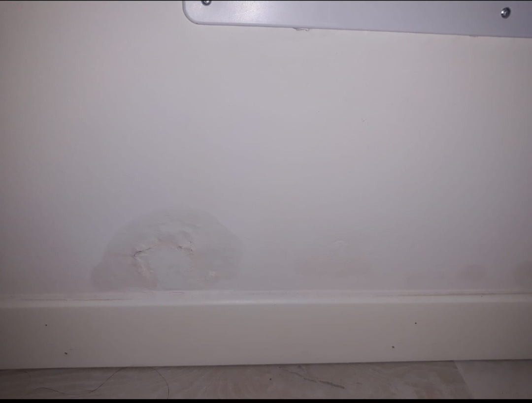

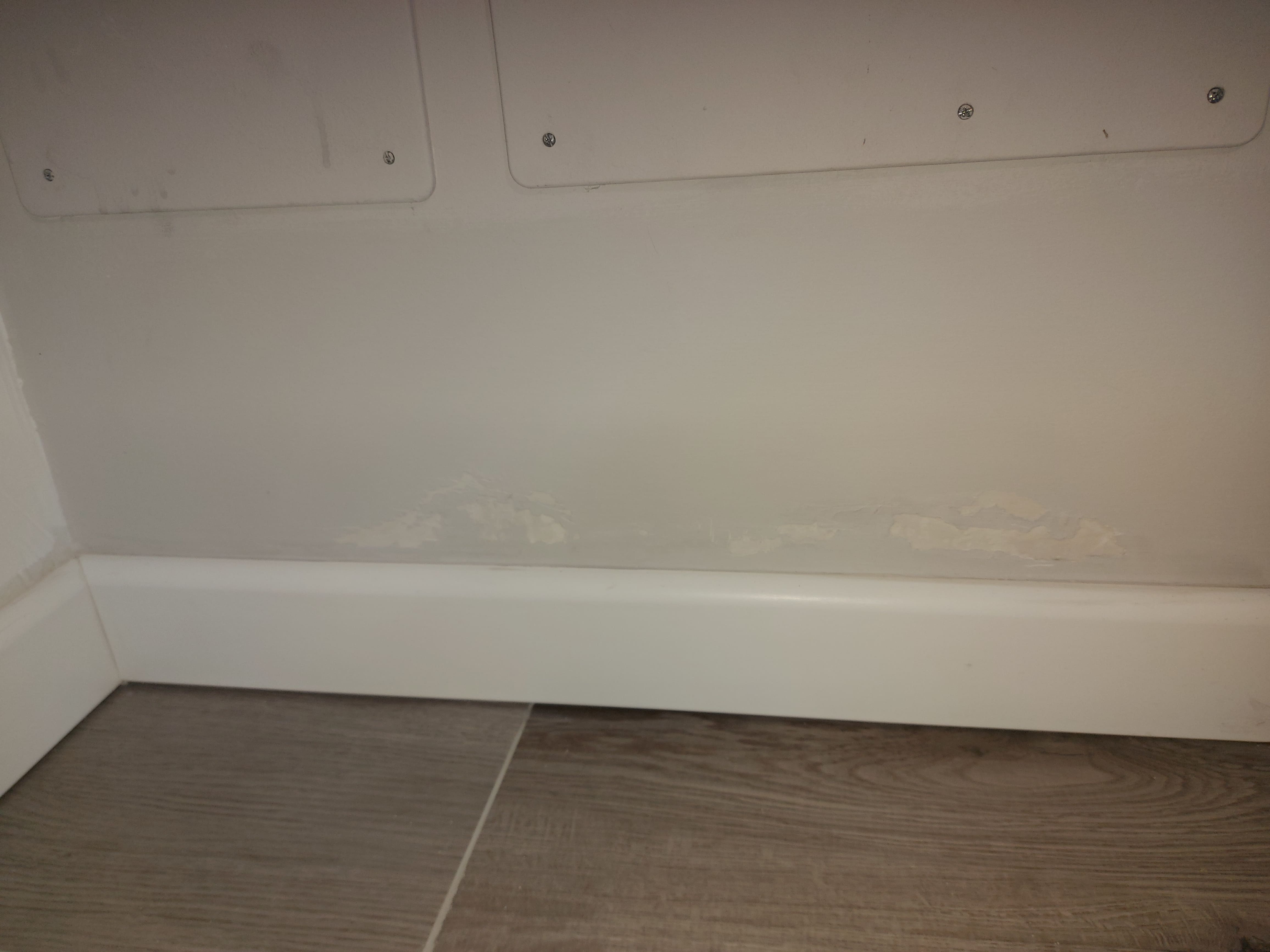

Ciao,
Io nella mia casa costruita nel 2020 (pianterreno) con riscaldamento a pavimento ho lo stesso identico problema (ma anche in altri punti) in una posizione uguale alla tua, in corrispondenza di 2 scatole di derivazione.
L'idea che mi sono fatto in casa mia, è che in quel punto dovendo tagliare la guaina tagliamuro per far passare i tanti corrugati inevitabilmente l'umidità sale. Nel mio caso poi la guaina è stata messa male: non l'hanno risvoltata, anzi l'hanno tagliata raso mattoni e poi hanno intonacato sopra, per questo ho problemi in altri punti della abitazione sempre sopra al battiscopa.
Probabilmente anche i premiscelati che utilizzano oggi per fare l'intonaco non aiutano perché a mio parere sono molto igroscopici (essendo a base di gesso) e non lasciano "respirare" il muro; anche la poca ventilazione nel caso di nuovi infissi e nuove costruzioni non aiuta a smaltire l'umidità che si forma in casa e quella presente nelle murature delle nuove costruzioni. Luca

La tua non è risalita.Luca78 ha scritto: sab gen 27, 2024 20:42 L'idea che mi sono fatto in casa mia, è che in quel punto dovendo tagliare la guaina tagliamuro per far passare i tanti corrugati inevitabilmente l'umidità sale.
Re: Umidità risalita
Non ho la certezza che lo sia, l'ho supposto dai sali "fioriti" che danneggiano l'intonaco che fosse quello, visto peraltro che la guaina tagliamuro non è stata posata correttamente.
Secondo il tuo parere cosa potrebbe essere?
Luca
