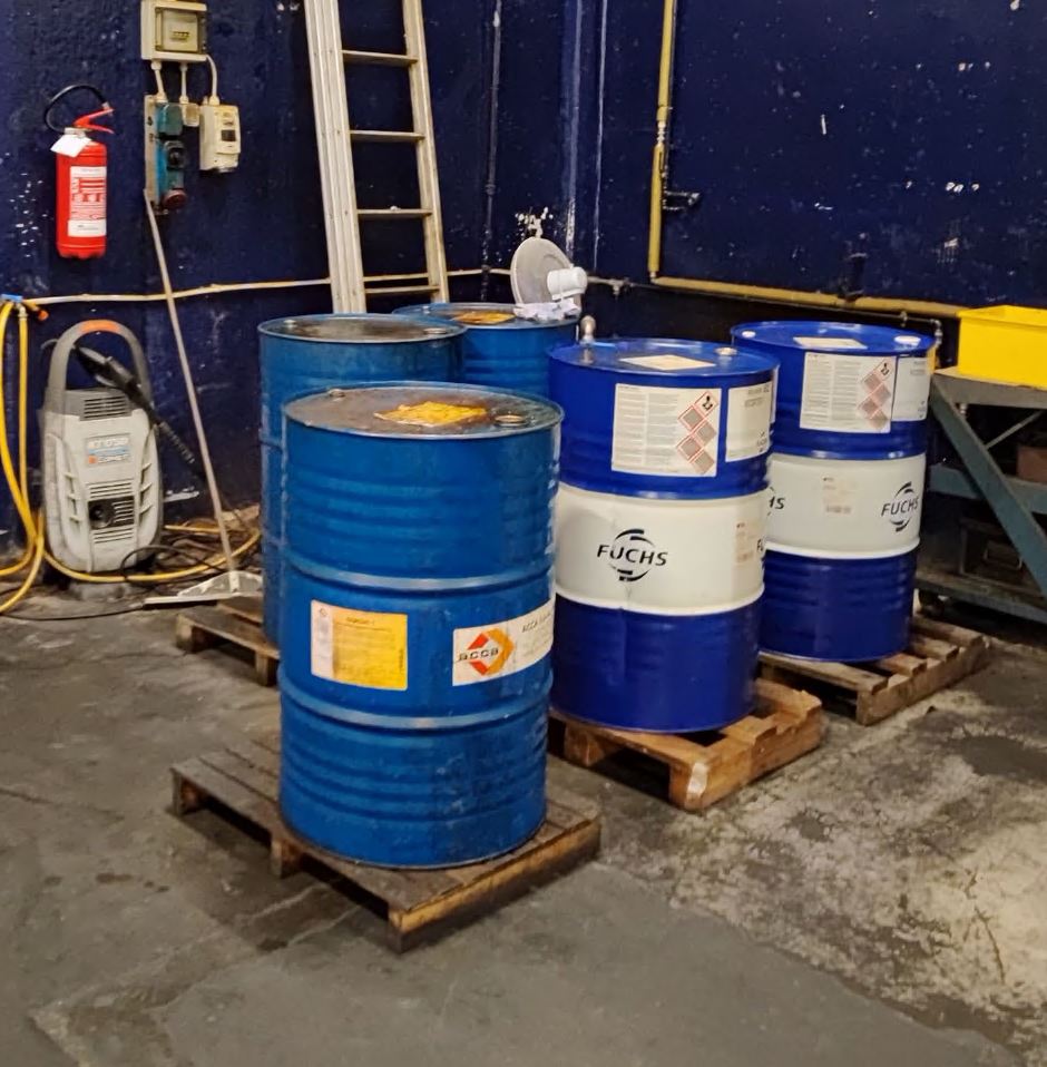

Buon pomeriggio a tutti, chiedo la vostra cortese opinione in merito alla seguente questione.
Siamo in presenza di una classica situazione di oli lubrificanti impiegati da un'azienda per i propri mezzi agricoli, immagazzinati in fusti da 200 lt. cadauno ed in quantità complessiva pari a circa 4 mc. Il committente vorrebbe stoccare tali quantitativi all'interno di un container metallico.
Vi sono inoltre circa 2 mc. di oli esausti da stoccare separatamente.
In base a quanto previsto dal par.14 del DM 31 Luglio 1934, non si ricadrebbe nel campo di applicazione dello stesso, essendo i quantitativi in gioco inferiori a 20 mc. In ogni caso, pensavo di poterlo impiegare come utile riferimento a livello normativo.
Da questo punto di vista il funzionario VV.FF non ha prodotto particolari osservazioni, tuttavia richiede la realizzazione di un bacino di contenimento pari alla capacità complessiva dei quantitativi di olio stoccati, ossia 4 mc. di oli nuovi + 2 mc. di oli esausti. Al netto delle difficoltà di natura realizzativa, pensavo di proporre al funzionario quanto previsto nell'art.54 del suddetto decreto e che riporto per semplicità di seguito:
"Per gli oli combustibili e lubrificanti non occorrono, di norma, bacini di contenimento, ma l’area su cui sorgono dev’essere recinta da muro, o da argine. Qualora, detto bacino, venisse prescritto, la sua capacità totale dovrebbe essere uguale alla quarta parte di quella complessiva effettiva dei serbatoi"
Ringrazio in anticipo chiunque voglia esprimersi a riguardo.
