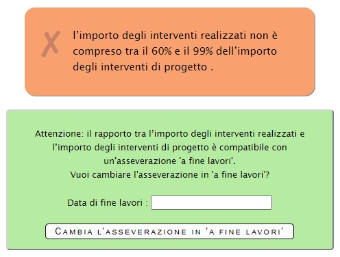

Messaggi: 3281
Re: predisporre asseverazione fine lavori: impossibile?
Fatta la prova e funziona. Rimane in bozza e può essere ripresa in qualsiasi momento.
Ottimo metodo per portarsi avanti con il lavoro senza aspettare la fine dei lavori! Grande cri_15!
