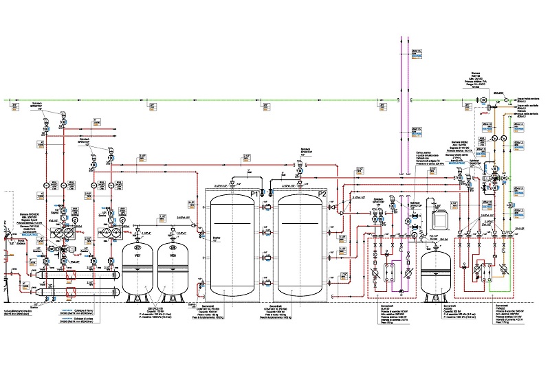

NNN ho proprio bisogno che mi spieghi come posso fare del ricircolo sull'accumulo, se l'accumulo è acqua tecnica, cosa ricircolo l'acqua di caldaia? Forse non hai capito di che impianto stiamo parlando. In alcune applicazioni come ad esempio ospedali o case di riposo, ma anche alberghi, si preferisce fare l'accumulo sul lato primario dello scambiatore e poi scambiare in diretta per evitare di avere acqua sanitaria accumulata che da sempre seri problemi sul controllo della legionella. Tu hai esperienze di questo tipo? Io si e se vuoi ne possiamo parlare. Ad esempio ecco un impianto con scambio diretto e come puoi vedere ho fatto anche il ricircolo sullo scambiatore.NoNickName ha scritto:Ma chi ve la fa la formazione a voi progettisti termotecnici.... il ricircolo fatelo sull'accumulo, no?
P.s. Tutte le sottostazioni di scambio del teleriscaldamento hanno il ricircolo sullo scambiatore e in alcuni casi non c'è nemmeno l'accumulo.
Se posso darti un consiglio prima di fare certe sparate chiedi delucidazioni, non siamo tutti co***oni, magari visitiamo il forum per confrontarci e siamo seri professionisti e non solo ragazzini in certa di risposte facili e gratuite.
- 155.jpg (127.2 KiB) Visto 20509 volte
- Messaggi: 10642
Re: TRATTAMENTO ANTILEGIONELLA?
E dai, non ti inc****re. Fai come sei abituato a fare. Dico solo una cosa: se ricircoli sullo scambiatore, in assenza di prelievo (e senza accrocchi con cavo scaldante) l'acqua è destinata a raffreddarsi, mentre se ricircoli su accumulo acqua sanitaria, il reintegro termico è assicurato dalla termostatazione. Inoltre, per quanto riguarda il pericolo legionella, il massimo della proliferazione si ha proprio alla temperatura di produzione istantanea, cioè 37°C, mentre un accumulo sopra i 50°C uccide il 90% dei batteri in 2 ore.
non riesco a vedere bene i dettagli e i testi dello schema ma penso che sia termostatato il ricircolo... che senso ha far girare acqua fredda?NoNickName ha scritto:se ricircoli sullo scambiatore, in assenza di prelievo (e senza accrocchi con cavo scaldante) l'acqua è destinata a raffreddarsi, mentre se ricircoli su accumulo acqua sanitaria, il reintegro termico è assicurato dalla termostatazione.
Per quanto riguarda la legionella il problema non è tanto l'accumulo ma la rete dopo di esso, dopo la miscelazione, come si diceva tempo fa.
