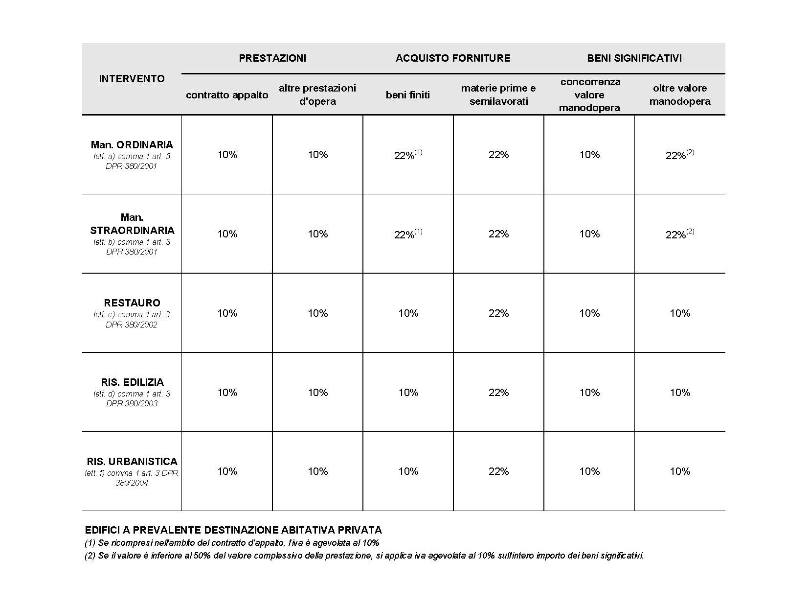

Contratto di fornitura e servizi. Nel caso delle manutenzioni (lett. a e b comma 1 art. 3 e DPR 380/2001) l'impresa acquista e ribalta il costo con iva agevolata fino a concorrenza della manodopera (valore beni significativi >50% importo complessivo).
Nelle Ristrutturazioni edilizie/Restauri (lett. c, d, f comma 1 art. 3 e DPR 380/2001), invece, il problema non si pone poichè l'acquisto diretto è sempre con iva agevolata per i bani finiti.
IVA Agevolata.jpg (200.54 KiB) Visto 1922 volte

Quindi, se ho ben compreso sul mio caso concreto:
fornitura serramenti + portoncino = 20.000 €
Tutto il resto (persiane, zanzariere, posa di tutti gli elementi, trasporto, controtelai) = 22.000 €
Intero importo (42.000 €) al 10% e al cliente direttamente a questo punto?
Messaggi: 4807
Re: SERRAMENTI TRAMITE IMPRESA EDILE....
si, ma se i valori sono quelli, quella è anche l'iva che applicherebbe il serramentista, non v'è bisogno di giri strani.
Casomai ne può valere la pena (e non sempre), solo nel caso in cui il valore dei BS superasse il resto e quindi valesse la pena metterlo in una prestazione 'più grande', con più manodopera.
