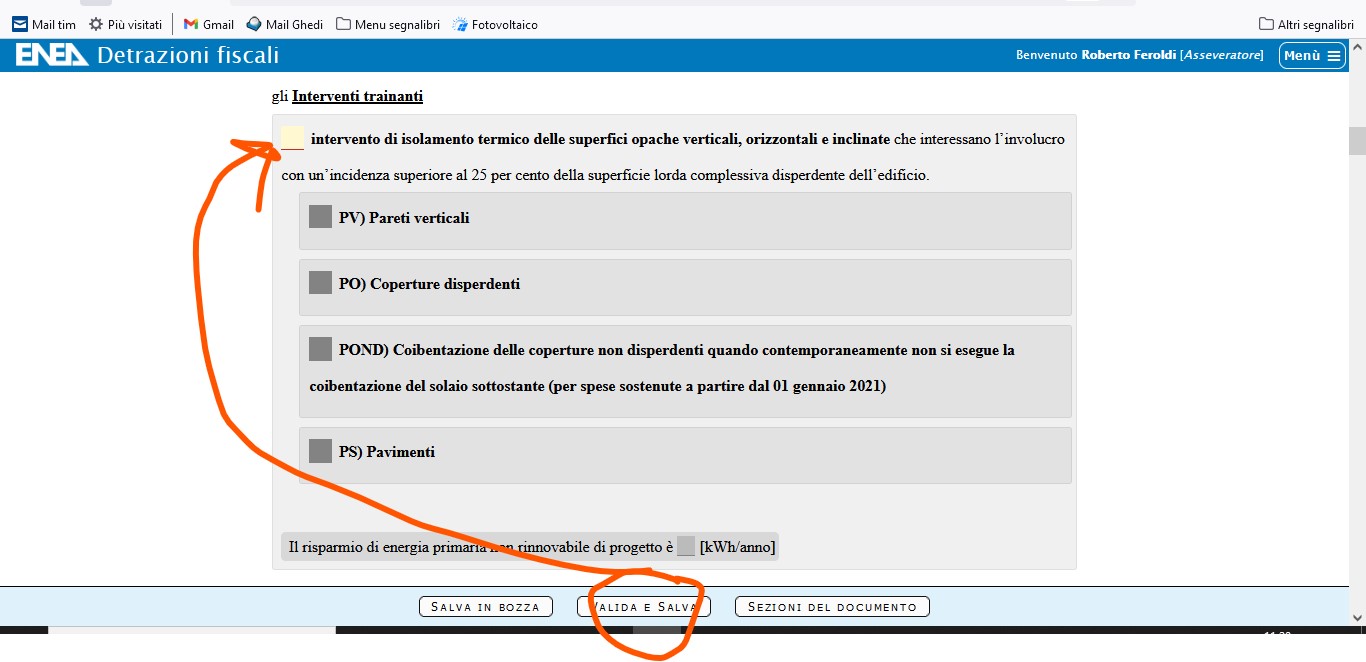

Sto facendo un asseverazione con un intervento Trainante con la sostituzione di geneneratore con pompa di calore ibrida e trainato del fotovoltaico, perchè quando clicco su Valida e salva lo schermo si ferma sull'isolamento di strutture opache, con il rettangolo giallo in alto sinistra?
Messaggi: 3434
Re: Asseverazione Enea con valida e salva si ferma
Dove hai inserito impianto? In schede unità immobiliari?
Messaggi: 5452
ti manca il trainante.
L^impianto devi inserirlo nella scheda dei trainanti, non in quella dell'unità.

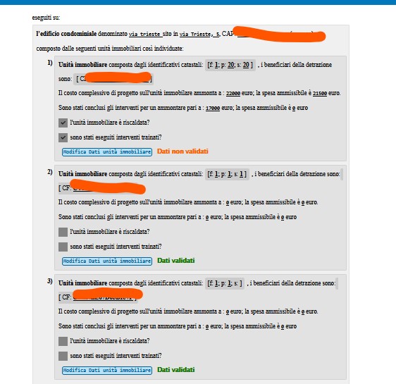

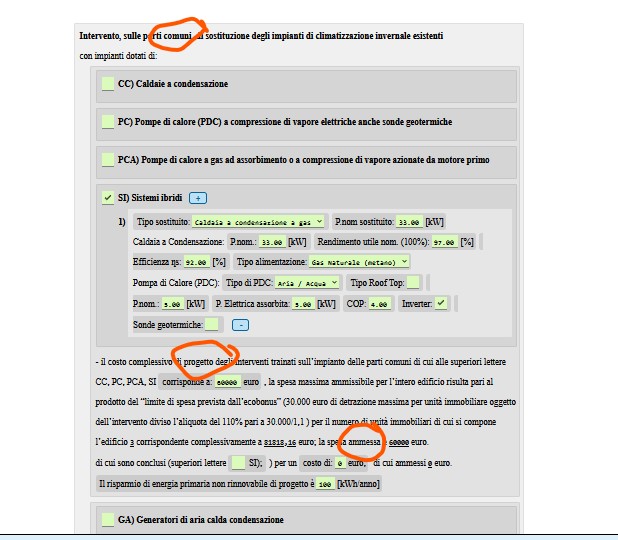

Chiedo:
1) se ho tre unita si creano tre schede,allego l'immagine, ma se ad esempio l'impianto è centralizzato devo inserire la pompa di calore ibrida anche all'interno della scheda cliccando Modifica dati nell'unità immobiliare?
2) oppure se è centralizzata inserisco la Pompa di calore ibrida SOLO nella parte delle Parti comuni, allego immagine?
Parti comuni.jpg (84.19 KiB) Visto 3142 volte
Tre schede.jpg (75.22 KiB) Visto 3142 volte
Messaggi: 3434
L'errore era lì. Solo punto 2. Anche perché la parte privata impianti non è incentivabile con centralizzato.

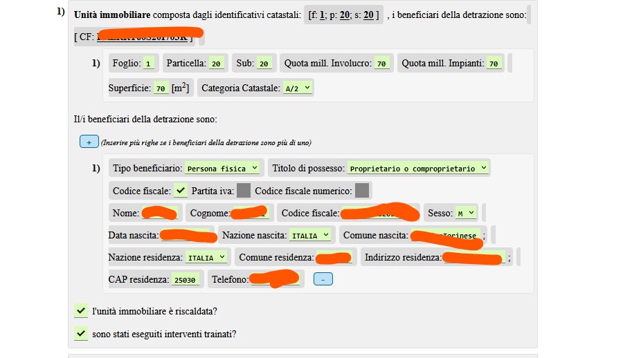

1) ma per la scheda dei dati Unità immobiliare, dell'immagine allegata, li devo compilare?
2) e poi mi fermo li e non metto i dati nel mio caso della pompa di calore e fotovoltaico?
3) oppure non devo proprio compilare nulla e compilo solo i dati della pompa di calore ibrida e fotovoltaico, solo per la parte in comune?
I dati generali.jpg (93.75 KiB) Visto 3124 volte
Messaggi: 3434
Se anche il fotovoltaico è comune allora dell'immagine postata togli solo la spunta su interventi trainati. Se il fotovoltaico è privato per ciascuna ui allora aggiungi j dati del fotovoltaico a ciascuna ui
