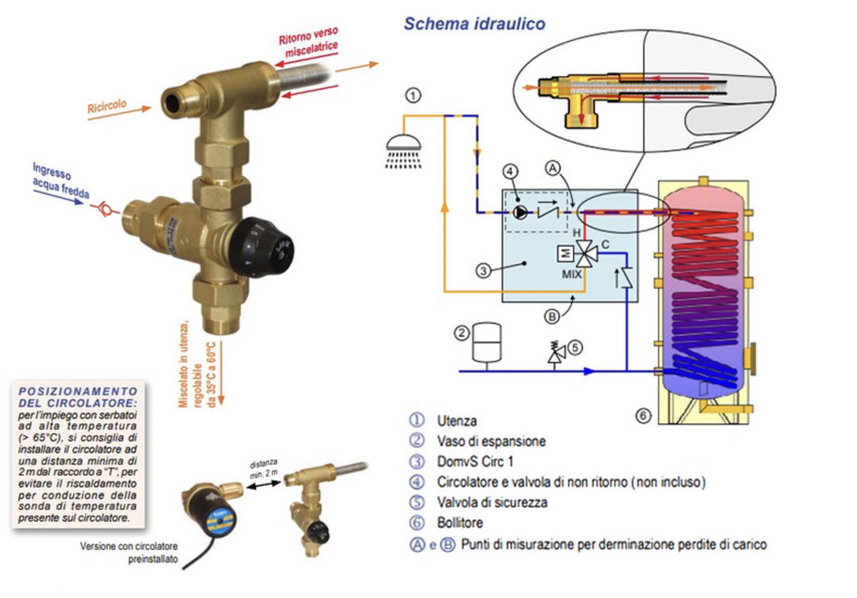

Ciao a tutti, scusate la domanda probabilmente banale..
Devo creare un ricircolo ACS con un PIT, ho allegato l'immagine del sistema, ripeto, scusate la domanda idiota, ma se invece di questo, metto semplicemente sulla fredda un circolatore (con la sua valvola di non ritorno) non faccio prima?
Grazie a tutti

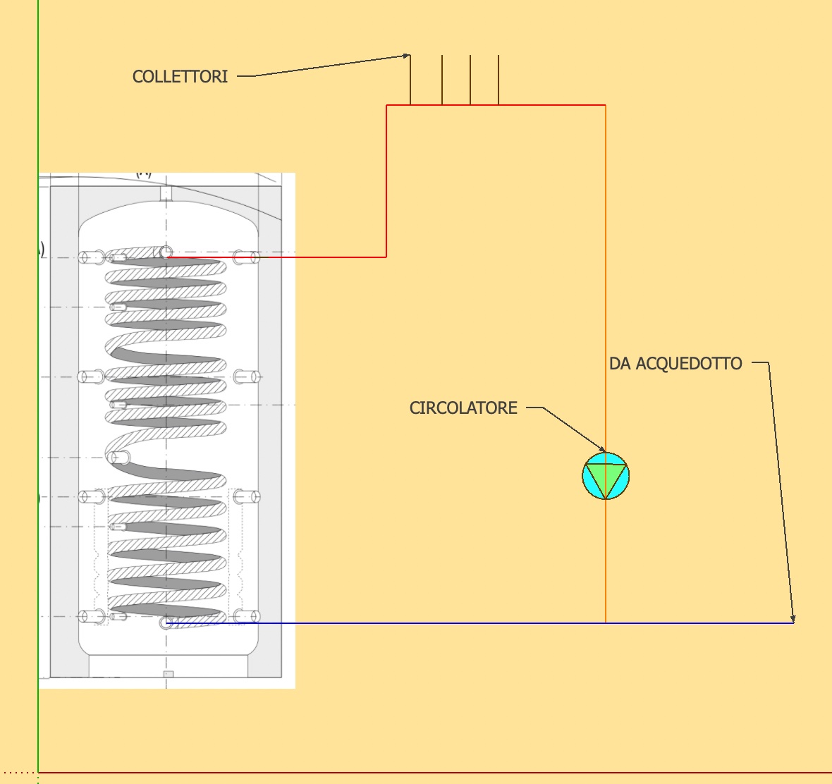

scusa, forse continuo a non capire: chiuderesti l'anello di ricircolo sulla serpentina del bollitore? E quando apri l'acqua calda come fa l'acqua fredda a entrare nella serpentina? Potresti fare uno schizzo anche a mano? :roll:

Ciao..
Schermata 2023-08-22 alle 20.22.25.jpg (160.59 KiB) Visto 7332 volte
Messaggi: 5415
Re: Ricircolo ACS
E il miscelatore? :roll:

Ciao ho fatto solo uno schema veloce.. non manca solo il miscelatore.. a me interessa sapere se come principio possa funzionare..
Messaggi: 5415
Re: Ricircolo ACS
andr€a ha scritto: mer ago 23, 2023 11:23 Ciao ho fatto solo uno schema veloce.. non manca solo il miscelatore.. a me interessa sapere se come principio possa funzionare..
Sì, OK ma è proprio la posizione del miscelatore il problema: che tubo ci metti nella terza via del miscelatore? Perchè se il ricircolo spinge direttamente sulla via fredda o sulla via calda del miscelatore rischi che il miscelatore chiuda, oppure che il ricircolo avvenga senza passare per il bollitore.... quindi continuo a non capire come vuoi collegare sta benedetta pompa.

il miscelatore lo metto sull uscita dell' acqua calda dell accumolo, che poi va finire a collettori, i collettori sono collegati ad anello, l ultimo e sco con un tubo del 16 ms.. questo lo collego al circolatore che poi e' collegato alla fredda da sotto il pit
Messaggi: 5415
Re: Ricircolo ACS
andr€a ha scritto: mer ago 23, 2023 13:31 il miscelatore lo metto sull uscita dell' acqua calda dell accumolo, che poi va finire a collettori, i collettori sono collegati ad anello, l ultimo e sco con un tubo del 16 ms.. questo lo collego al circolatore che poi e' collegato alla fredda da sotto il pit
:roll: :roll: :roll: :roll: :roll:
Perdonami (forse sono io che non ci arrivo)....
OK, ovvio che il miscelatore lo metti sull'uscita dell'acqua calda, ma con cosa miscela? Il miscelatore ha 3 vie: l'acqua calda dal bollitore, l'acqua miscelata che va alle utenze, e un tubo di acqua fredda che gli deve arrivare sulla terza via per miscelare. OK, da dove la prendi l'acqua fredda che va al miscelatore? Dallo stesso tubo su cui hai messo la pompa di ricircolo? O hai un altro tubo ancora che pesca prima della pompa? Ma in tal caso ci sarebbe un bel groviglio di tubi.... :roll:

No non sei tu... Mi sfuggirà qualcosa.. la fredda principale dall' acquedotto.. faccio varie diramazioni..
Messaggi: 6243
Re: Ricircolo ACS
Puoi farlo, ma devi collegare il ricircolo sia alla fredda in ingresso al bollitore che sulla via di miscela della valvola a 3 vie.

L unica cosa che mi e' venuta in mente.. e' la situazione in cui mentre e' attivo il circolatore si apre la acqua calda, quindi ci sarebbe da mettere un flussostato che blocchi il circolatore perché andrebbe contro corrente con l acquedotto
