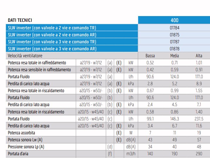

Re: Problema impianto raffrescamento
Rendono 1,01 kW ciascuno.
- OLIMPIA SLW 400.jpg (92.49 KiB) Visto 15387 volte
Ah ecco avevi capito la potenza dalla sigla del fancoil, non ci avevo pensato.
È vero, sono stranamente molto piccoli come fancoil

Un sottotetto così è un forno estense....gerardo.flotta ha scritto: gio ago 17, 2023 18:46 Allora io ho fatto una prova impostando i fancoil a 16 gradi con una temperatura delle stanze di circa 27 gradi e la ventilazione al minimo:
I 2 fancoil del piano terra hanno fatto abbassare di 1, 5 gradi in un'ora.
Il fancoil del piano primo di 0.8 gradi
Il fancoil del sotto tetto di 0 gradi ( il sottotetto e senza coibentazione, fatto in tegole e il sole ci sbatte h24)
Quanto è grande in pianta?
Ma, curiosità, cosa ci fai in un sottotetto così basso?
Gli altri 2 piani, meglio del previsto, visto che siamo ancora alla velocità bassa (dagli sù a sti ventilatori!).gerardo.flotta ha scritto: gio ago 17, 2023 18:46 Allora io ho fatto una prova impostando i fancoil a 16 gradi con una temperatura delle stanze di circa 27 gradi e la ventilazione al minimo:
Considera poi che:
1) con muri massivi (caldi) la percezione (giustamente) è che l'aria, anche a 25/26, potrebbe non bastarti (fino a che anche la faccia interna dei muri non si è rinfrescata...e può volerci diverso tempo)
2) con acqua a 10°C deumidifichi molto poco (il risultato è umidità relativa alta)...e quindi non raffreddi correttamente il corpo con la fisiologica evaporazione e la sensazione sarà anche peggio di quella del punto 1 (anche a temperature di 25/ 26 °C, normalmente confortevoli potresti non stare così bene)
In ultimo, impostare 16 o 25 (se in stanza hai 27) non cambierà nulla nella resa del fancoil....soprattutto se hai impostazione fissa del ventilatore e nessuna valvola modulante.
A 16 non ci arriverà mai chiaramente...prima di ottobre
Il sottotetto è stato sempre abitabile ma non per mia volontà
ma penso che non riuscirò mai a raffrescarlo adeguatamente anche perché rispetto alle altre stanze non ha nemmeno una porta che divide l'ambiente ma è tutto aperto comprendendo anche 3 rampe di scale.
Il tecnico della pompa mi ha abbassato la temperatura dell'acqua portandola da 10 °C a 7,5 °C.
E mi aveva consigliato di usare lo stesso puffer che uso per l'impianto radiante a pavimento anche per i fancoil in estate con le dovute modifiche e valvole in quanto adesso sono collegati direttamente alla pompa. Ma non so cosa può cambiare. Secondo voi potrebbe cambiare qualcosa?
Perdona ma anche in questo caso, utenti come te, non merittano l'attenzione di un forum di professionisti. Magari sei abituato a cercare su facebook o altro, ma qui scrivono professionisti.
Da quanto ti ho detto di mettere al massimo? Non l'hai ancora fatto, hai messo al minimo.
Continua così e buon calcolo.
Ah, ovviamente, bene per il nostro collega, sempre che esista, che ti ha progettato l'impianto.
