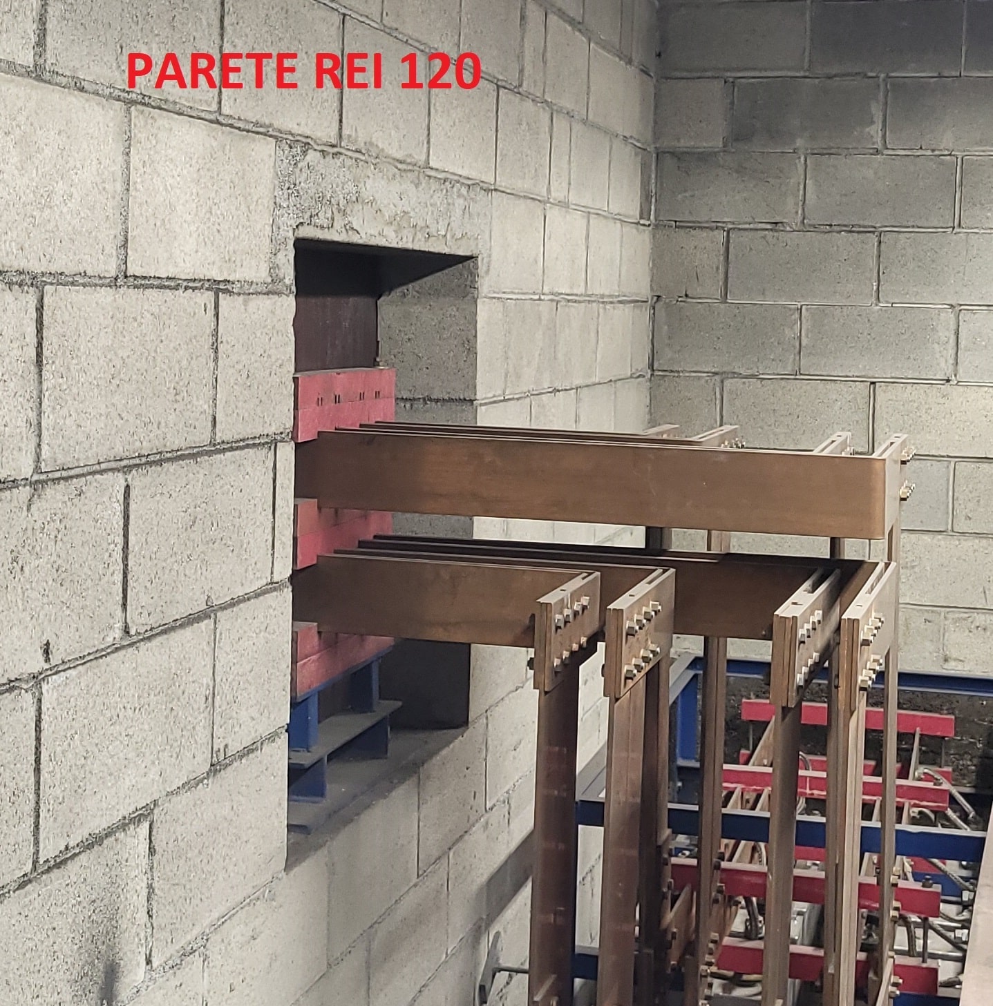

Il Decreto 15/07/2014 prevede che il locale d’installazione di un trasformatore inserito nella volumetria del fabbricato deve essere compartimentato almeno REI 60.
Un’installazione esistente presenta pareti REI 120 con un foro per il passaggio delle barre in rame per il collegamento al forno fusorio. Il progettista elettrico afferma che le barre non possono essere sostituite da cavi e l’impresa che non sono disponibili componenti di sigillature certificati per essere installati a contatto con le stesse barre in rame.
Qualcuno ha già avuto modo di risolvere questa questione?

il problema sta nel fatto che il fornitore dell'impianto di trasformazione, barre comprese, chiede che le barre siano libere di "vibrare" e con l'impresa non abbiamo trovato materiali sigillanti espressamente dichiarati per essere posati a contatto con le barre (no cavi elettrici).
la soluzione proposta stava nel prolungare i cavi fino all'interno del locale ( 1 m a dire tanto) così da tamponare il foro con i sistemi tradizionali ma sempre il fornitore dice che non è possibile perché perderebbe resa ed efficienza.
vi aggiorno se knauf risponde al quesito.

le barre attraversano la parte REI che delimitano il locale trasformatore dallo stabilimento produttivo dove sono installati i forni fusori, all'esterno sono collegate ai cavi elettrici.
