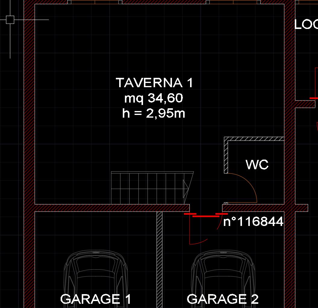

volevo un vostro parere in merito ad una situazione sulla quale sicuramente avete già avuto modo di affrontarla data la sua popolarità.
In sostanza si tratta della ''classica taverna con caminetto romantico stile baita di montagna :cry: '' adiacente al box auto inserito in autorimessa soggetta 75/A con comunicazione attraverso scala diretta all'appartamento sovrastante.
Praticamente il box auto viene definito come area TA mentre la taverna adiacente pensavo di classificarla TZ ''Altre Aree''.
Pensavo di classificarla cosi a ragion di logica in quanto anche ai fini fiscali la stessa taverna è accatastata come pertinenza dell'appartamento. Al di là di questo rientra comunque in TZ in quanto la stessa non è una CANTINA/DEPOSITO ( TM1/2).
Secondo voi questa area TZ può essere considerata di pertinenza all'autorimessa? A mio avviso no la vedo piuttosto come un ''prolungamento'' dell' appartamento sovrastante. Se cosi fosse dovrei inserire una zona filtro tra box auto e taverna.
Ora se vado ad inserire la zona filtro di cui sopra posso evitare di effettuare una specifica valutazione del rischio secondo V6.4 . 4
Seconda opzione..
Considerarla di pertinenza dell'autorimessa ( in che modo la potrei considerare pertinente ?!?) applicare una comunicazione protetta attraverso una sola PORTA REI ed effettuare una valutazione del rischio secondo V6.4.4.
Questa soluzione non mi aggrada per tutte le complicanze che potrebbe portarmi.
Che ne pensate..

per quanto riguarda la classificazione della Taverna giustamente non è una mia scelta ma a prescindere da ciò quella TAVERNA io la interpreto come una continuazione dell'appartamento sovrastante e perciò non di appartenenza all'autorimessa.
Quindi la parete dove è presente la porta EI è il limite di separazione tra la zona TA autorimessa e ''altra attività''
Quindi ragionando andrebbe messa una zona filtro tra le due... Potrei eventualmente mettere solamente una porta E30 dato che sono in AA?
Mi sembra una forzatura poter mettere una solo una porta EI30 se ho per esempio una autorimessa da 970mq e realizzare una zona filtro se ho 1050 mq di superficie. :cry:

Chiaramente il filtro del COPI è differente rispetto al filtro del Dm 83.
Il fatto è che devo far digerire ai condomini che nella loro bella taverna gli devo ''rubare'' spazio per realizzare questo tipo di comunicazione.

In effetti un limite ci deve essere come giustamente dici. Potrei eventualmente innalzare il livello di resistenza al fuoco passando dagli attuali 60 a 120 con contributo Sa sulle porte. Proverò a sentire anche un funzionario vf cosa ne pensa.
